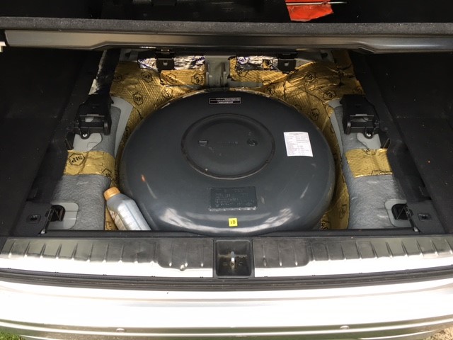

Ještě k tématu, jak veliká nádrž se vejde do Accord Tourer CM2 do prostoru místo rezervy? Má někdo namontovaný systém Prins?
Příspěvky: 1741 H+ body: 2 2005 Accord Tourer

PříspěvekZaslal: 23.9.2016 , 10:01   Citovat
LK7R napsal:
mám tam nádrž cca. 55L myslím (ale tankuju i 56l, tak nevím) ale systém Lovato... takže 55l se 100% vejde

PříspěvekZaslal: 23.9.2016 , 10:40   Citovat
55l to je sen Úsměv ... já jsem u svého auta skončil na 33l, ale dostanu tam jen cca 29l Úsměv.

markos je teď offline  markos
PříspěvekZaslal: 23.9.2016 , 10:53   Citovat
55L nádrž v CM2. Odblokovaná, ale tankujem vždy 52-53
lpg nadrz.jpg, 68.53 kB
Příspěvky: 2216 H+ body: 12 2006 Accord Tourer
LK7R je teď offline  LK7R
Administrátor
PříspěvekZaslal: 23.9.2016 , 11:08   Citovat
Díky za info i foto. Pokud se vejde 55L nádrž, tak už je to poměrně zajímavé řešení. S malou nádržkou bych byl u pumpy furt a to moc nejezdím...

RIZ3K9 je teď offline  RIZ3K9
PříspěvekZaslal: 23.9.2016 , 12:37   Citovat
LK7R napsal:
To sice ano, mě taky nebaví tankovat každých cca 320km, ale těch 500,- za plnou nádrž lecjakou nevýhodu převažuje Velmi šťastný

Jiřik je teď offline  Jiřik
PříspěvekZaslal: 23.9.2016 , 13:03   Citovat
MAREKB napsal:
Zdravím,mam takovy problem. Pri pojizdeni a drzeni konstniho plynu jedu treba 20 m na tvojku a pri ubrani plynu dost neprijemne skubne. Udela to hlavne kdyz drzim plyn konstantne nejakou dobu. Je to dost nepříjemné, kdyz nekoho vezu vypadam jak bych neumel ridit. Landi renzo acco 2.4 Diky
to chce seřídit, zapojit OBD scanner a zjistit, co to dělá při tom škubání (jestli nejsou korekce mimo rozsah)
Příspěvky: 611 H+ body: 17
PříspěvekZaslal: 23.9.2016 , 13:08   Citovat
LK7R napsal:
Běžně dávám průměr 650, výšku 200,aby nevyčnívala. To znamená u vnitřního toroidu objem 50 litrů. 55 litrů už
je výška 220, ta (podle provedení prolisu) už mírně vyčnívá. Pokud máte někdo zkušenost s jiným rozměrem, napište.
