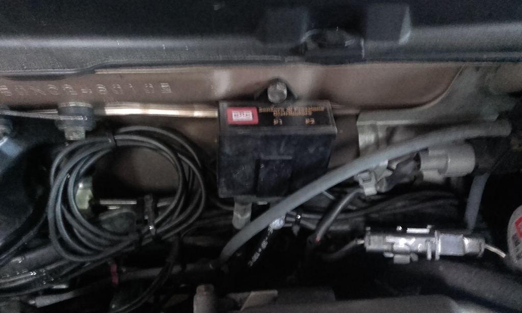

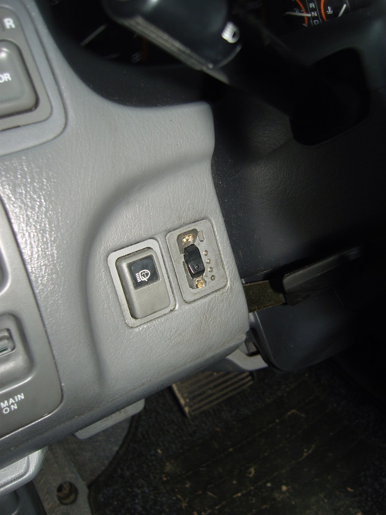

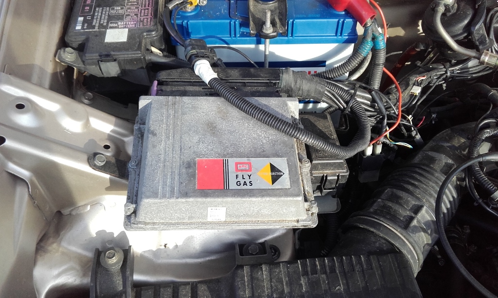

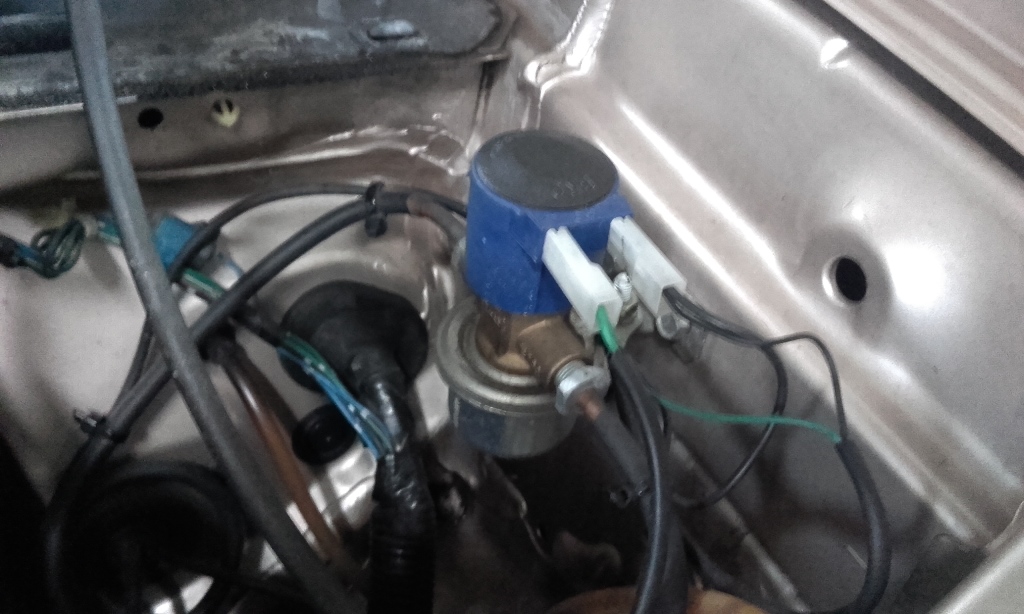

Nebyl jsem z toho moudrej. Posílám foto co tam vlastně mám. V kabelové svazku je docela hokej .... něco je od montáže umyslně nenapojeno atd. Ale fungovalo to. V elektrice se nevyznám. Neměl jsem po ruce ani zkoušečku, jestli třeba není nějakej studeňák připojení na baterii. Budu si muset pujčit a tyhle hlavní prvky projet než to někam dám. Počítám, že mi řeknou, že je to pracečina a zahučím tam.

obr. 110132 kabely čidla, které je vpředu.Je to pěkný Bueee

No to je no .... jsou tam tři (bílý, červený a černý) zkratoval jsem, ale žádná změna. Ještě mě napadlo, že to mělo být asi za chodu. Jinak dnes přepnutí po cca 70km, pak jsem stavěl a nastartoval 3x po sobě a při prošlápnutí plynu přeplo na plyn a chcíplo. Když jsem se rozjel, tak dobrý. Tak motor měl otáčky, tak to bylo něco jiného než když jsem stál na místě a měl volnoběh. To bude určitě nějaká kravina Úsměv

koukám že máš u reduktoru jednu z hadic obalenou ještě jednou vrstvou gumy a přichycenou k tomu- není uvnitř čidlo? Takhle se to opravdu těžko odhaduje, potřeboval bych to vidět v reálu Ble

Kouknu, ale čidlo je ten svazek pod ní. To dvojobalení je tam podle mě ochrana od tepla reduktoru. Měl jsem to lépe vyfotit. Dnes ráno mě auto překvapilo. Nechtělo chytnout vůbec což se mu stávalo jen když byl zahřátý motor. Jako když tam nechce plyn ani benzín a nebo se nemůžou domluvit a jde tam oboje. Napadlo mě vyčistit ventil co to přepíná, ale nevím kde je. Snažil jsem se prostou logikou jet po hadicích a kabelech jak to jde za sebou, ale ztratil jsem se v tom Úsměv. Budu muset někam zajet na tu diagnostiku. Sice se na to budu muset vzít dovču, ale to se nedá nic dělat.

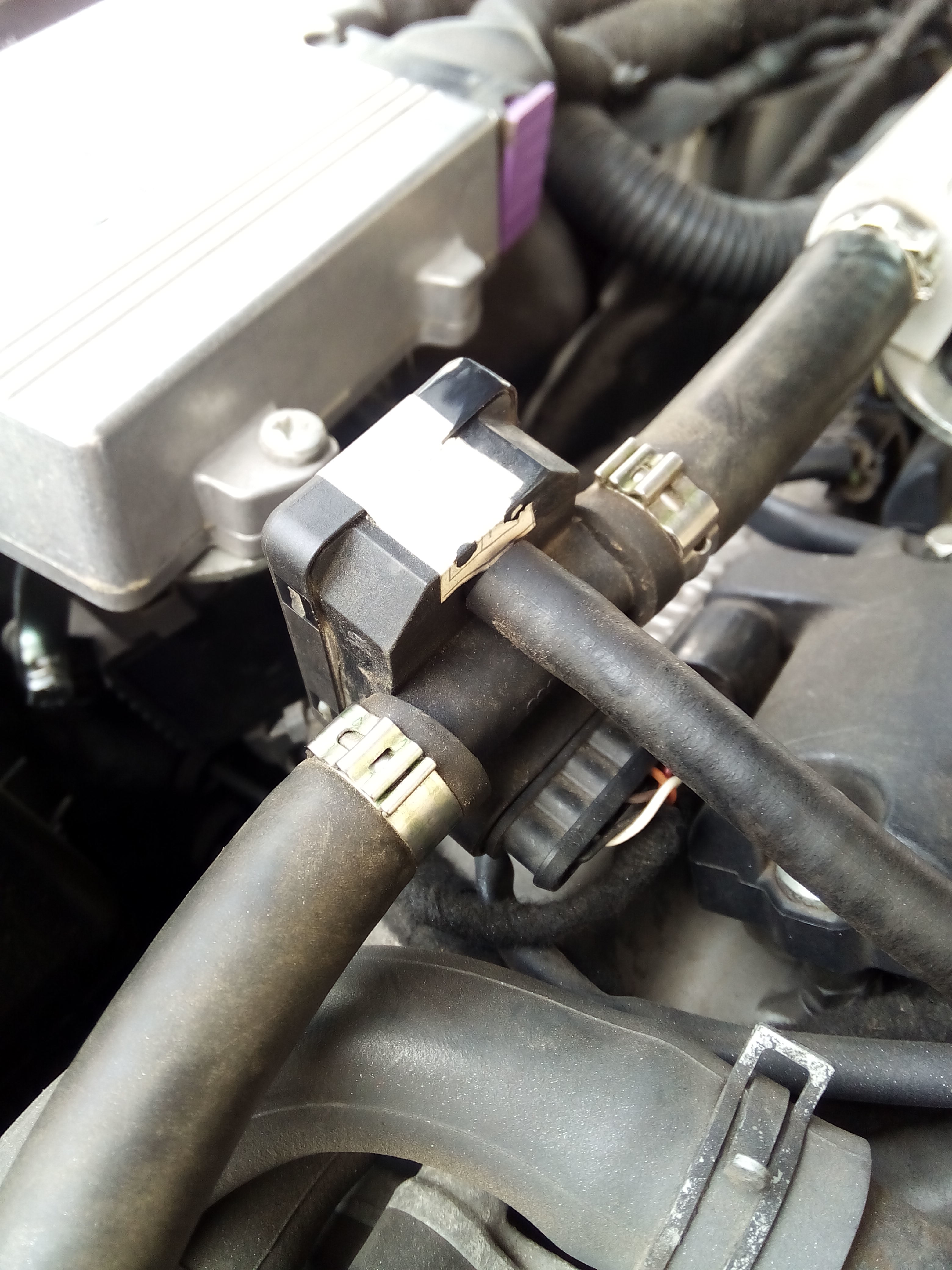

co je toto a k cemu to slouzi?
nejaky den citim v aute plyn a rekl bych,ze po otevreni kapoty jsem po cuchu dosel k tomuto.
hadice drzi pevne,derave nejsou,tak je mozne ze to unika z toho viz foto?

je to možné a stává se to. Je to sdružené čidlo tlaku a teploty plynu a MAP senzor. Díky tomu že to
je ze dvou půlek, které jsou jen nacvaklé do sebe a těsní to o-kroužek je možné, že to po čase působením tepla přestane těsnit. Pokud není netěsnost v připojení hadic LPG, musíš to nechat vyměnit. Je to dost drahé, 500-1000,-

PříspěvekZaslal: 7.11.2016 , 17:08   Citovat
Teď koukám že tam máš neporušenou plombu-to by mohl plynař vyměnit v záruce. To je Solaris?

jj,Solaris
mam to uz pres dva roky,takze uz po zaruce.
a nejak pretesnit se to neda? je to nerozebiratelny?

Jde to vycvaknout, ale nedoporučuju to. Já bych na to revizi nedal, přeci jen je tam tlak plynu Ble

A ty bys to cidlo kdyztak mel? Co by stalo? Mam opsat typ? (pokud tam je)
jeste bych teda musel zjistit,jestli to unika opravdu z toho.cim to vyzkouset? muzu pouzit treba jarovou vodu?

jasně, stříkni to nějakou pěnou v místě spoje těch dvou půlek. Možná by stačilo to nějakými svorkami přitlačit blíž k sobě, ale pozor, pokud by něco zatlačilo na ty průhybné destičky uvnitř, házelo by to špatné údaje.
Zkus to někde sehnat laciněji.
