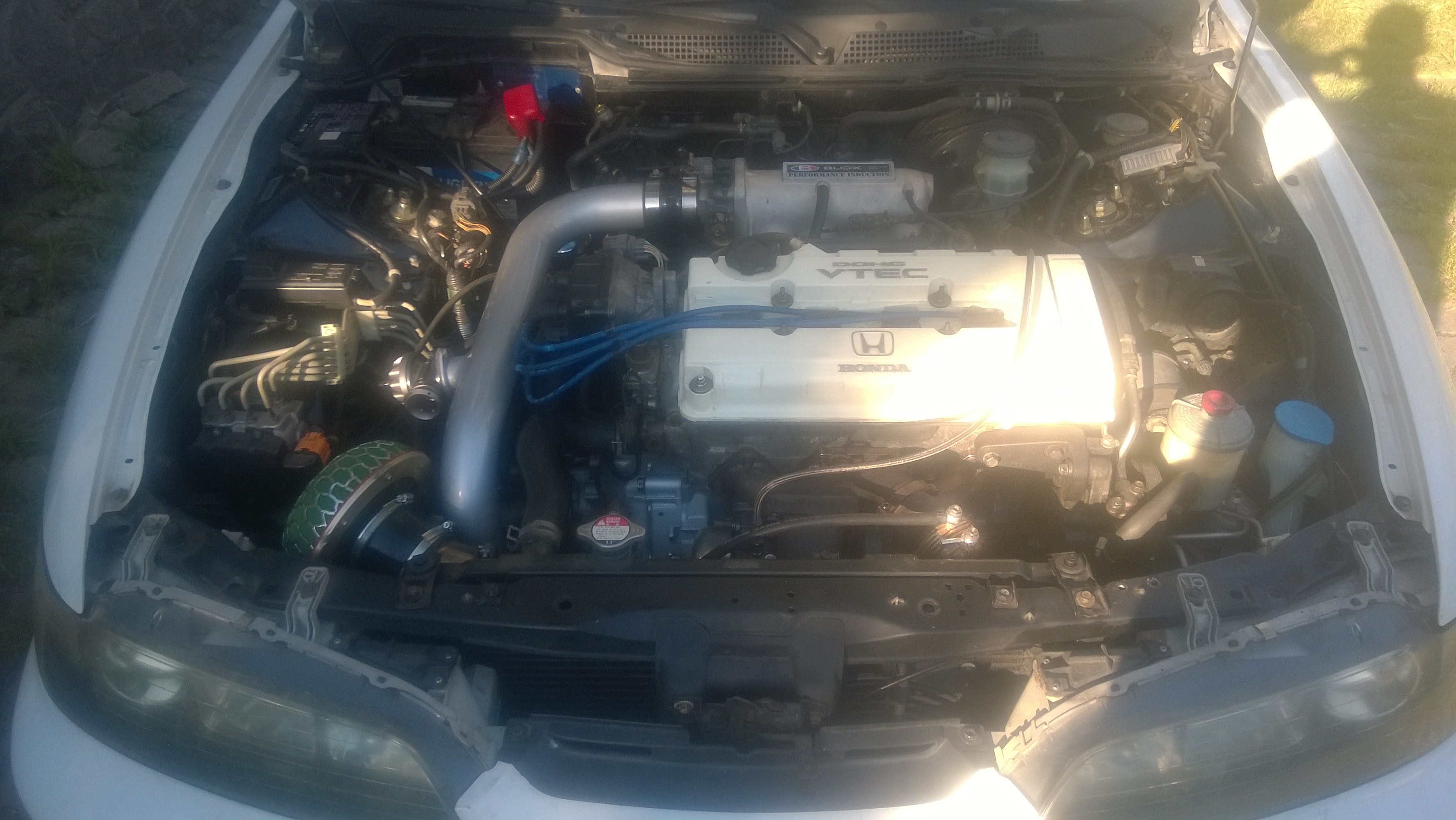

vcera zase po 9 mesicich zavrcela VTEC
WP_20160623_001.jpg, 1.8 MB

Proč po tak dlouhé době?Já byhc jezdil každý víkend, musí to být návkové ten boost efekt. je to dobrý Byl nějaký defekt nebo se ke mě dostaly jen nějaké bláboly?
za jednoho slunecneho zarijovyho dne fialovej dym/mokra svicka na ctvrtym/rozborka/prasklej lock na ctvrtym pistnim cepu/postrouhanej darton od pistniho cepu/motor ven/blok Kaslovi/novej Darton/novy olejovy cerpadlo/novy krouzky/ novy todle/tamdle a mensi uraganek ve šrajtofli.......
(turbohaters si ted mnou asi rucicky HaHaaa)
FastCivic napsal:
jake jsi tam mel pojistne krouzky na pistech? Klasicky spiro? Taky mi prasknul, ale zustal tam, nevypadl ani ten ulomek a tim padem ani čep. Že ja si ty kovane pisty do priste vazne rozmyslim. Ne nadarmo to ma honda z fabriky lisovane to mi hlava nebere
nevim, nevyznam se v nich, kazdopadne ne ty co tam patrily. Set dilu byl kupovanej od Dimitara, Wheelovi to pri kontrole nakoupenych veci uteklo. ( A ze se nektery veci vracely - protoze proste Dimitar.)
M@jk napsal:
Jojo, Faste, honda to tak má. A je to dobře. Ale jak píše kandik jsou lidi a lidi.
přátele je to dobrý
Kandaš,
držím palce, ať se daří a doufám, že mne svezeš, a to všemi bílými!
Děkuji
Je to tam. přátele přátele
pospa napsal:
Takže sem zaslechl správně, no to mě mrzí. Vím jak to pak je finančně jen to hvízdne. Smutný
Probíhá to tak teda že se usadí darton a po usazení se frezuje na danej rozměr ? Kolik máš vrtání 81.5 ?
Tak snad už bude jen dělat radost, letos honday ?
nojo, takovej je zivot, samozrejme ze me to seje. Hlavne takova ta nejistota, co se vysype priste, to mi vadi.
Vrtani je myslim 84, nevim to presne. Darton se vylisuje, nalisuje novej a svrta na spravny prumer. Nastesti se prodavaji v kusovkach, ne sadach.
Na Hondayi mozna bude, ale ja bych mel prijet s jinou milenkou - bejvalou miss honday Úsměv
