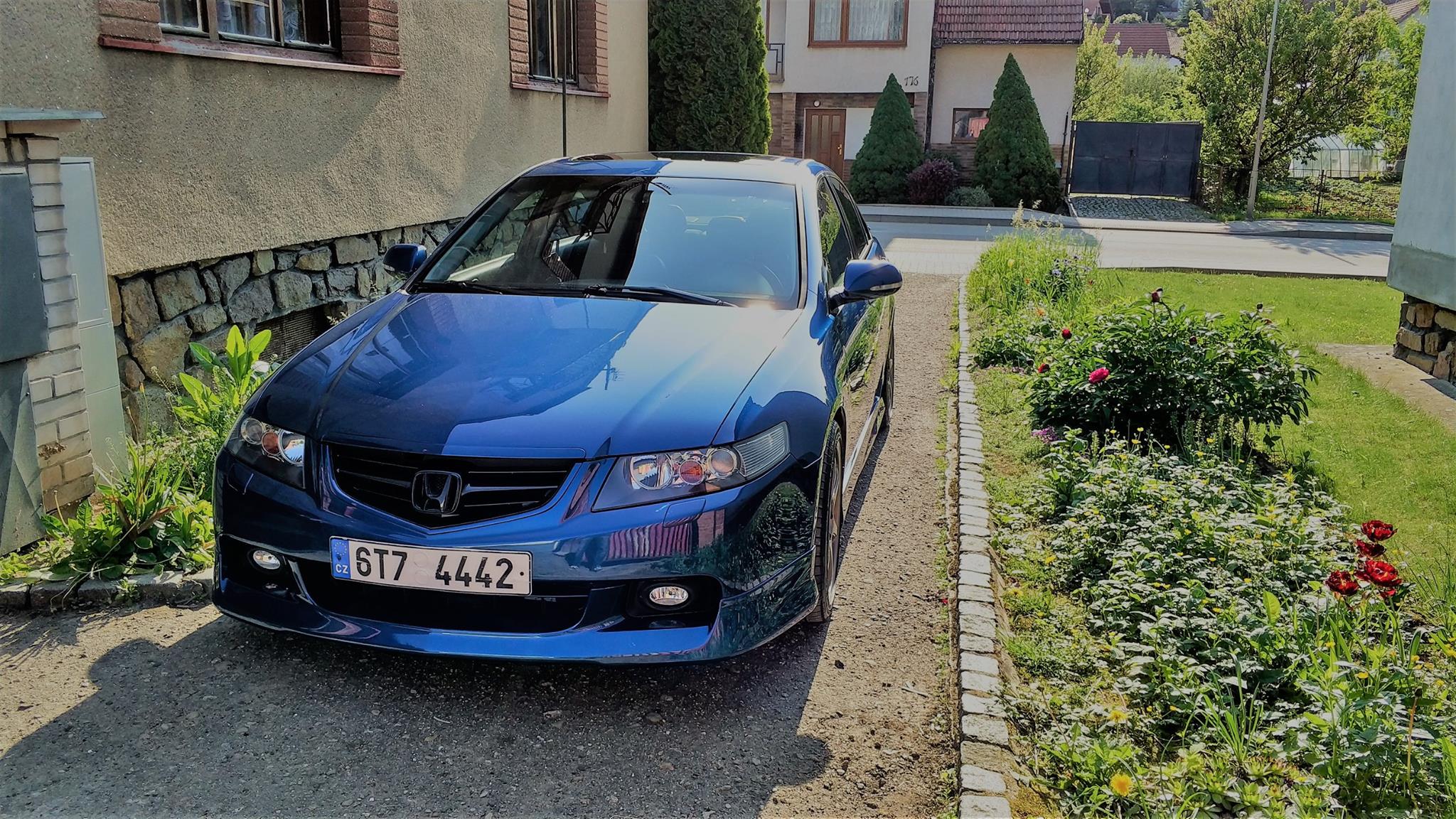

U mě taky. Začínám to vnímat už nějaký ten týden... No zvenčí je auto už v dobrém stavu, teď se vrhnu na motor Úsměv
18588660_10209081210051442_1700728942867629746_o.jpg, 560.57 kB
