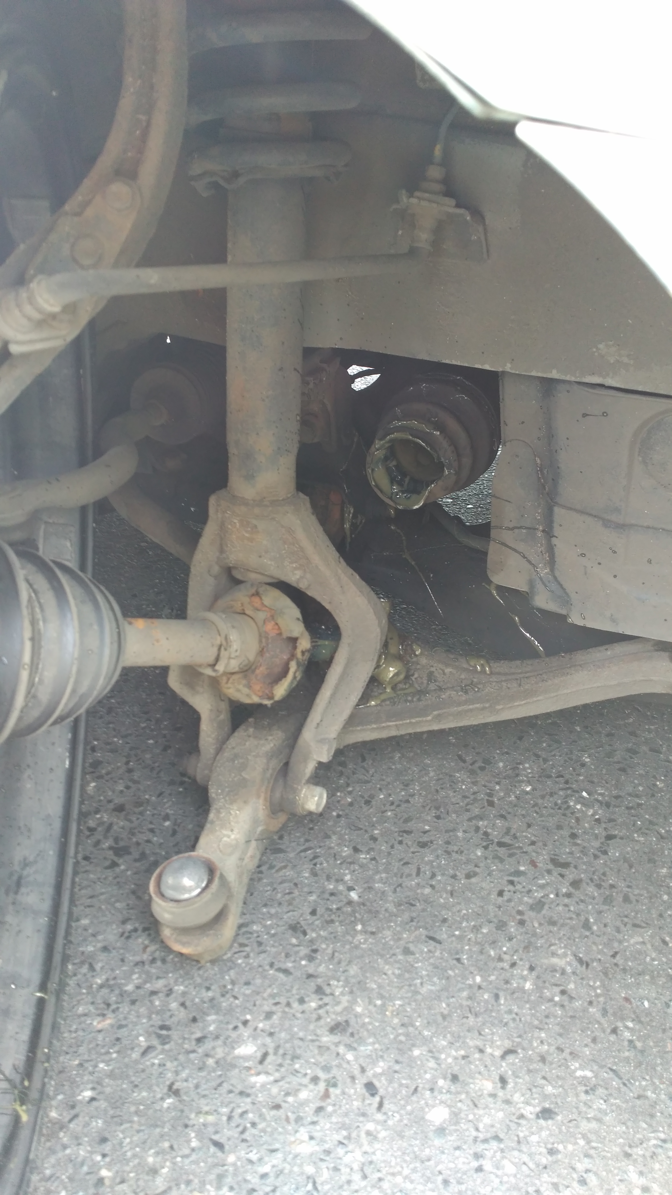

tak v listopadu montovaný originální spodní čep má dnes už trochu vůli... čekal jsem teda klvalitnější produkt Velmi šťastný
hoj, a máš na ňom najazdené km ? aj si ho videl pred montážou ? robili to predpokladám v Honde..
už si v krátkej dobe 2hý človek čo sa na to u originálneho čapu sťažuje, jeden chalan myslím zo Žiliny to tiež rieši už po 16 tis.km (benzín). Tie čapy sú asi trocha rozdielne benzín vs.nafta predpokladám. Nevie niekto ?
Příspěvky: 62
najeto tak 8tis km.. bylo to obráceně, honda dodala, já a _Márty_ montáž (auto mi stálo s vyskočeným čepem před barákem)
Příspěvky: 1967 2008 Accord
V srpnu jsem měnil oba spodní čepy (Díly a práce honda. Najeto cca 260 000km - čepy bez vůle, bohužel na jednom praskla prachovka.
Asi se mám na co těšit. Mám na nich zatím 14000. A nenapadlo mě je kontrolovat Tak to koukám! Čekal bych ze vydrží aspoň 150 000.
benzín a nafta sú rovnaké ?
jedine že na tom nejak "odrbávajú" v H., možno aj rôzni dodávatelia alebo čo a nie je kvalita ako kvalita.., napr. viem že v H. kde beriem diely ja im to posielajú z rakúskej H. a tie veci čo pošlú tak vyzerajú dosť dobre oproti inej druhovýrobe..
Příspěvky: 62
No to si děláš srandu.... Tak to koukám! Já čekám (po komunikaci s Peliatorem) na nové, stávající podezřívám že už mají vůli, páč po přezutí na 17" je citelné klepání na nerovnostech. Auto má již skoro 180 tak bych se tomu ani nedivil.
Příspěvky: 465

Spodní čepy jsem nechal teď při výměně tlumičů preventivně kontrolovat,měnily se před 100 tis.km a jsou stále bez vůlí,asi spíš záleží kde jezdíte ....
Příspěvky: 401 2003 Accord Tourer

No tak určitě reklamovat. Zvlášť když už seš druhej. To bude nějaká vadná série.
Ale je teda smutný, že kontrola kvality kolabuje už i u originál dílů. Smutný
jezdím z většiny po zánovních silnicích, žádná hrůza...

reklamaci by mi stejně neuznali, když nemám doklad o montáži...
ako si zistil tú vôľu v tom čape ? robí to nejaké problémy aj pri jazde ?
Příspěvky: 62

Během jízdy lze slyšet klepání, při akceleraci nebo zpomalování táhne do boku. Při prohlídce (je to trochu složitější a často se to přehlídne v servise kvůli tomu že auto celé zvednou) se musí po sundání kola, náprava podložit a pozvednout (heverem) aby se kloub uvolnil (příliš velké vykloubení, které částečně eliminuje vůli v kloubu samotném z důvodů momentového působení vůči ose lůžka kloubu), pak se mezi spodní rameno a těhlici vrazí nějaký nástroj, většinou páčidlo. Páčením mezi ramenem a těhlicí zjistíš vůli v čepu. Občas to jde i bez sundání kola a podložení ramene, ale to už jsou čepy dávno po smrti viz tady: tudy odkaz
To klepanie je počuť aj v kabíne alebo len keď trčí hlava z okna Úsměv ?
Skôr som myslel, ako ste zistili po tak krátkom nájazde, že už aj nový čap má vôľu. Najhoršie je, keď sa to vysype počas jazdy ako napr. tu: tudy odkaz
Příspěvky: 62

vůli v čepech mi zjistil servis páčidlem na heveru Velmi šťastný auto mi trošku plave, na nerovnostech trochu "tancuje", lehce něco ťuká (může být cokoliv)

No nevím, jestli jste s tím nedělali psí kusy typu, cpát zmraženej čep do žhavý těhlice, tak bych ho reklamoval.
Pokud by se na něm našla výrobní vada, tak musí uznat. A pokud byla vadná série a už o ní vědí, tak by určitě taky uznali.
takže mi to za chvíli může rupnout znova? Tak to valím bulvy

Ak aktuálne niekto rieši čapy riadenia, tak v krabici od Ruville sa pravdepodobne objaví zabalená zn. CTR (made in Korea), čo by mala byť vraj celkom OK kvalita..a priaznivá cena.. je to dobrý
