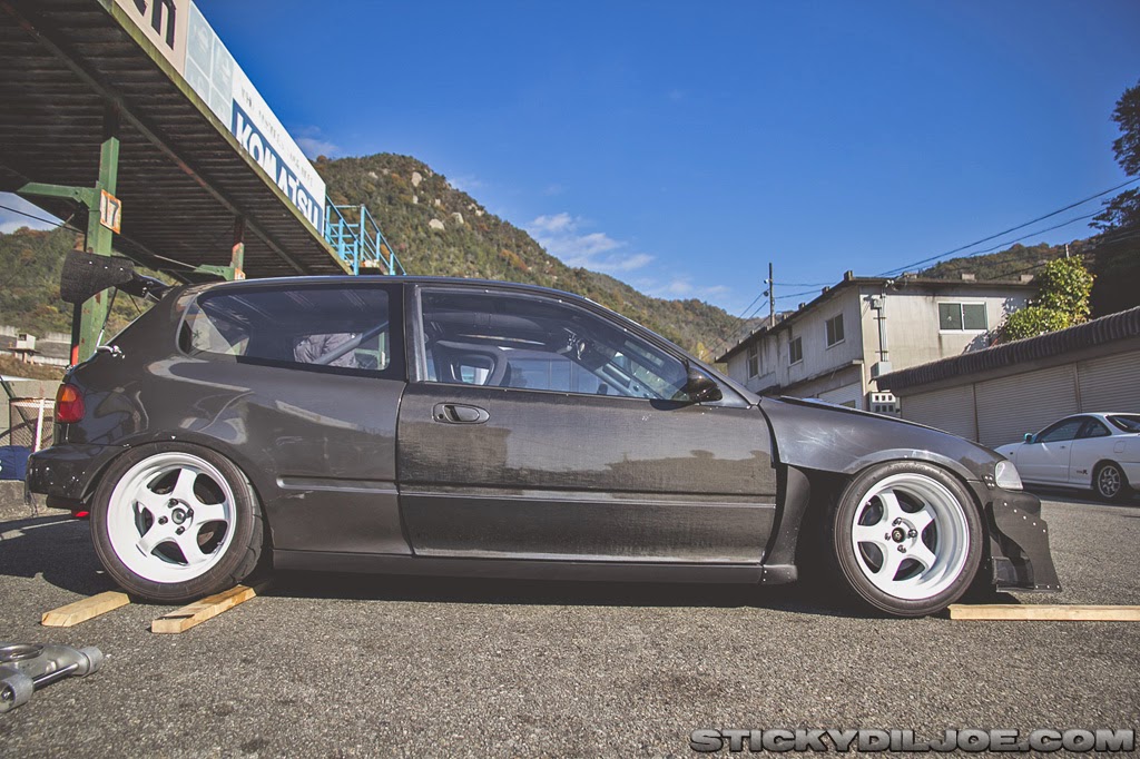

PříspěvekZaslal: 14.3.2014 , 14:57   Citovat
rád bych udělal podobné blatníky z laminátu a samozřejmě se s tím i trošku naučil. Kapotu, zadní vrata jsem si nechával vyrobit od zkušenějších ( Martin Voda)
Zkusím je vyrobit rozřezáním stávajících a donýtováním z 0,3mm plechu a pak z nich vyrobit kopyta na výrobu laminátových
