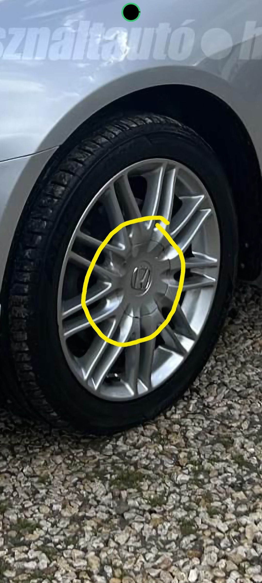

Ahoj zhanam krytku disku na Acco 7g
Příspěvky: 19
