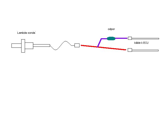

no hurá, ještě jakej odpor jste tam šupli , možná by nebylo marný to hodit do faq , ať to je po ruce. 10ohm ? 100?do serie ? paralelně ?
pepo crx je teď offline  pepo crx
PříspěvekZaslal: 10.9.2008 , 6:15   Citovat
Zapojili sme to tak, že za lambdou sa kábel rozvetví, a na jednu vetvu sme pripojili 10 ohm potenciometer (pôvodne sme chceli napätie meniť, ale nebolo to potrebné preto sme to zapojili ako pevný odpor, teda kábel ide krajnými koncami potenciometra a prostredný-regulovateľný ostal nazapojený). Použili sme lineárny potenciometer.
Teda jeden kábel je s odporom a druhý ostal neporušený a ide priamo na kábel vedúci k ECU.
Příspěvky: 785 H+ body: 0 1991 CR-X VTEC
monty je teď offline  monty
PříspěvekZaslal: 10.9.2008 , 6:24   Citovat
takže takhle
lambda 1to2.JPG, 11.84 kB
PříspěvekZaslal: 10.9.2008 , 6:25   Citovat
jo, to je presne ono je to dobrý

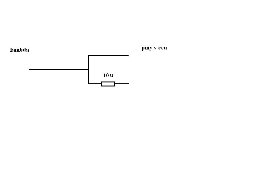

PříspěvekZaslal: 16.10.2008 , 12:58   Citovat
dopĺňam ešte raz tú schému, presne tak ako to mám ja
lambda.JPG, 11.7 kB
PříspěvekZaslal: 16.10.2008 , 13:00   Citovat
dyt to je to samý pořádnej výtlem
PříspěvekZaslal: 16.10.2008 , 13:49   Citovat
ja viem že je, mám to v aute pořádnej výtlem Velmi šťastný akurát mi písal SZ borec, že mu to nefunguje, tak som mu to ešte rozkresľoval, tak reku že to hodím aj sem...
PříspěvekZaslal: 16.10.2008 , 15:27   Citovat
pepo crx napsal:
myslel jsem to schema co jsem načrtl výše
