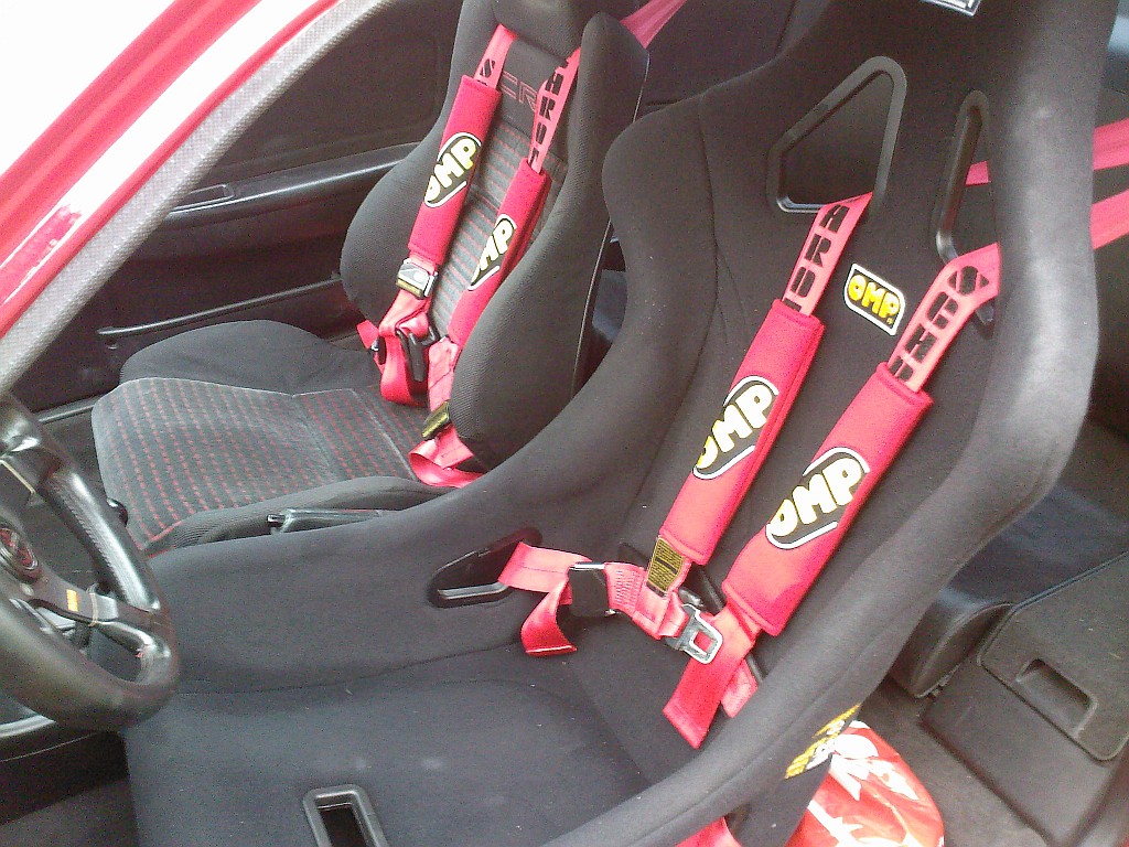

Tak po dnešku má auto nové čelní sklo, protože po úderu kamínku to staré prasklo tak, že už se s tím nedalo jezdit. Naštěstí jsem měl čelní sklo připojištěné, takže mě to stálo jen minimum a teď se mi konečně zas pěkně kouká z auta ven Úsměv
Dneska mi taky přišli návleky na pásy od OMP, tak sem je tam hnedle nasadil Úsměv

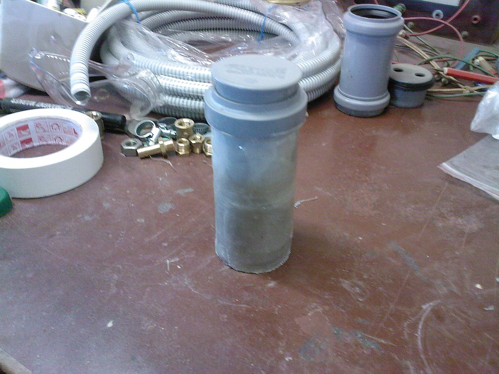

PříspěvekZaslal: 18.9.2009 , 19:05   Citovat
Tak po menší přestávce sem se zase pustil do práce Úsměv

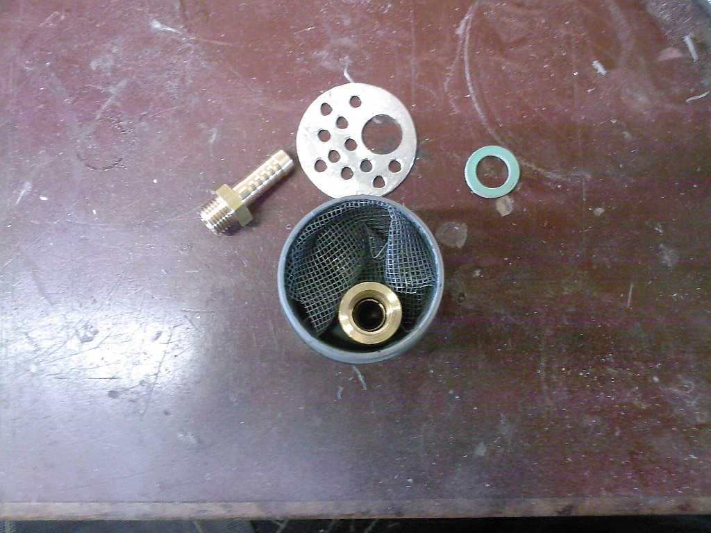

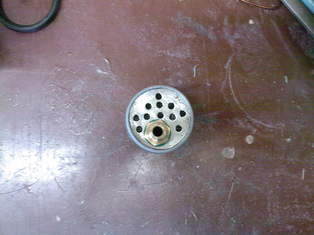

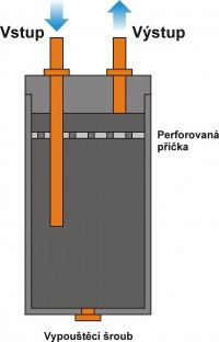

Tentokrát budu vyrábět Oil Catch Tank. Zatím mám vymyšlené dva způsoby jak ho vyrobit. Ten jednodužší je použití novodurové trubky a dvou zátek (viz. foto). Nejsem si však jistý jestli by po čase olej nemohl naleptat ten novodur. Druhý o něco náročnější způsob je vyrobit to klasicky z hliníkové trubky, do které si dodělám horní a spodní zátku. Každopádně ať to udělám z čehokoliv, tak by to mělo vypadat uvnitř zhruba tak jak je to vidět na druhém obrázku.
OCT 02.jpg, 281.71 kB
OCT 01.jpg, 79.71 kB
Příspěvky: 2973 1991 CR-X

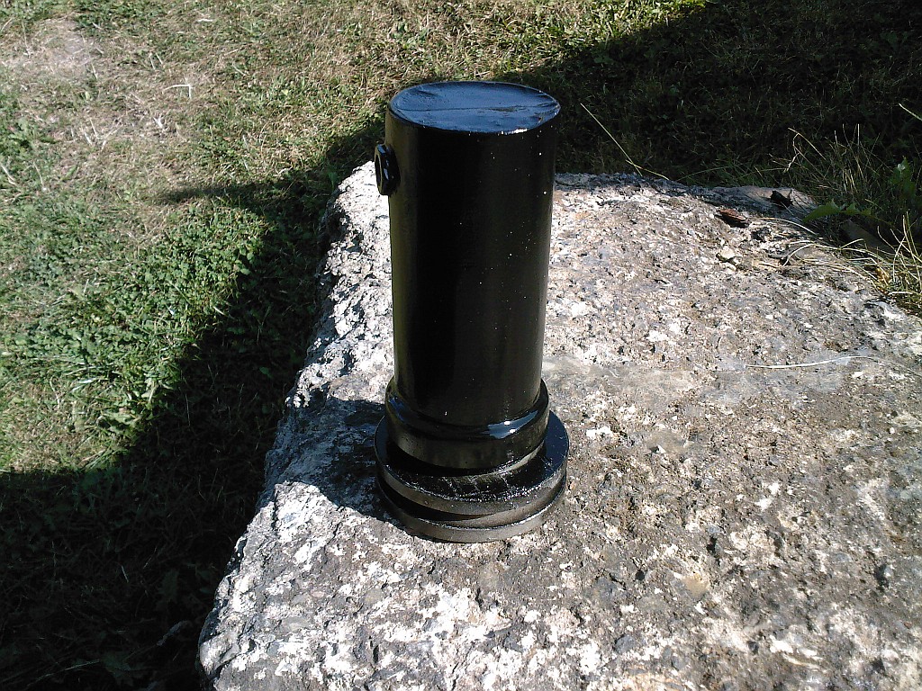

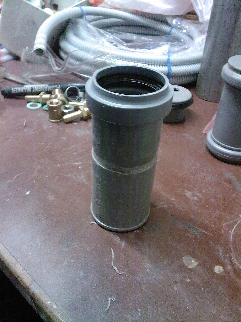

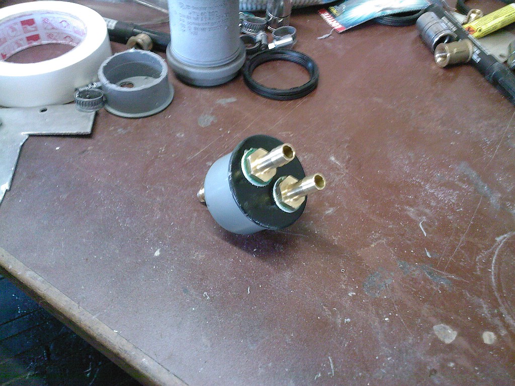

PříspěvekZaslal: 26.9.2009 , 13:53   Citovat
Tak takhle pokračuje výroba OCT. Doufám, že už ho dneska namontuju Úsměv
OCT 03.jpg, 254.76 kB
OCT 04.jpg, 239.43 kB
OCT 05.jpg, 263.25 kB
OCT 06.jpg, 215.05 kB
OCT 07.jpg, 298.53 kB
OCT 08.jpg, 397.04 kB

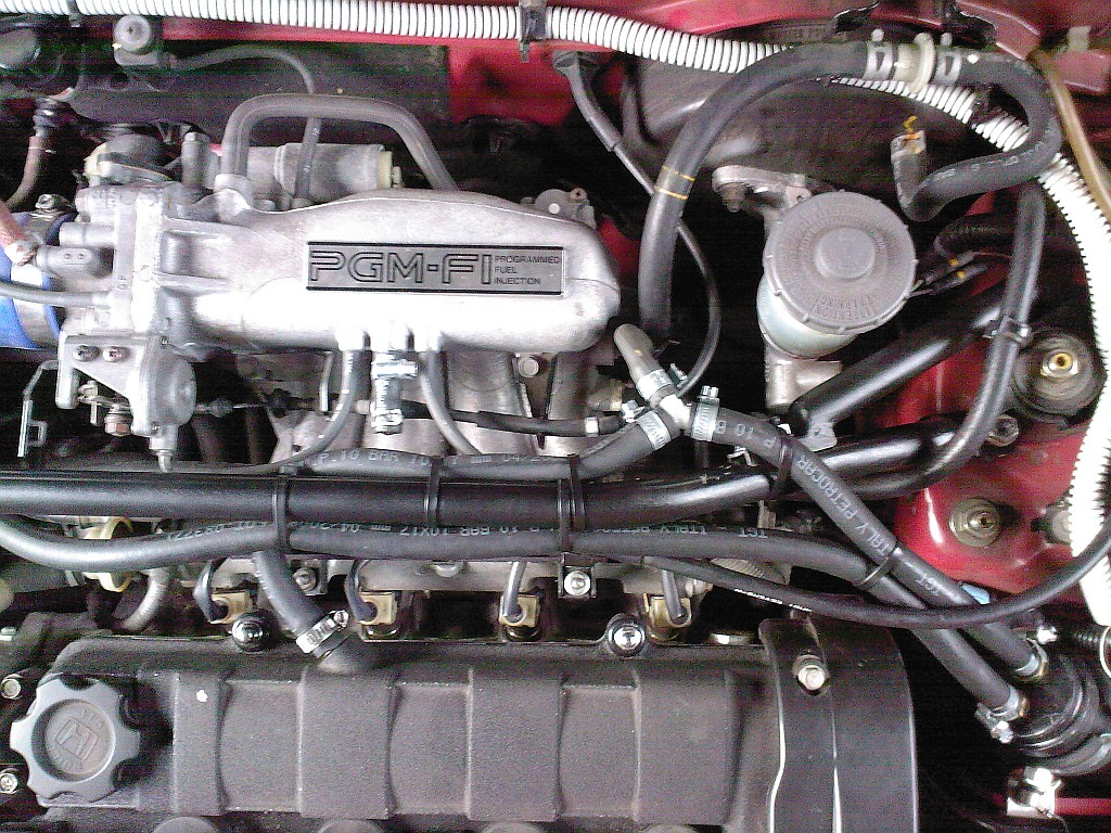

Namontováno a takhle to vypadá.
OCT 09.jpg, 238.31 kB
OCT 10.jpg, 298.59 kB

PříspěvekZaslal: 26.9.2009 , 21:20   Citovat
Já si myslím, že novodur nebude nejlepší materiál. Nejenom kvůli odolnosti proti oleji ale i teplotní odolnosti. Měl bych strach, že se ta nádoba v létě rozteče.
LJay je teď offline  LJay
PříspěvekZaslal: 26.9.2009 , 21:49   Citovat
Petr 78 napsal:
Teplotní odolnosti se ani tak nebojim. Novodur má teplotní odolnost do 60 stupňů a nádobku sem umístil tak, aby byla odstíněná od tepla ze svodů, takže by to snad mělo být OK. Navíc jsou na tom novoduru nalaminovány ještě tři vrstvy skleného vlákna. Čeho se ale bojim víc je právě to, že by olej mohl časem tu nádobku naleptat. To ale budu muset zkusit a až pak se uvidí jak to dopadne.

PříspěvekZaslal: 4.10.2009 , 16:59   Citovat
Dneska jsem do OCT přepojil ještě odvětrání klikovky a rovnou si při té příležitosti vyčistil jednocestný ventil, který je součástí vedení.
Pří téhle příležitosti bych se chtěl zeptat, jestli někdo neví kde by se dala sehnat záslepka na ten volný vstup co mi zbyl na sání. Udělal jsem si zatím takovou provizorní, ale nevypadá uplně nejlíp, tak sháním něco lepšího.
OCT 11.jpg, 348.66 kB

Jesti se novodurem rozumi ty trubky na vodu a pod. tak teplotu prezijou, s Jazzikem sme z toho pachali "nasos" k primemu filtru Velmi šťastný
Tak přesně tenhle novodur myslim je to dobrý

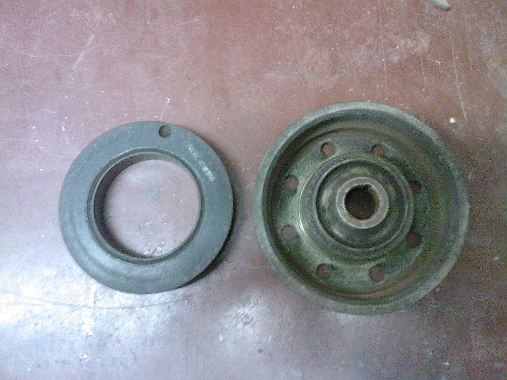

PříspěvekZaslal: 4.10.2009 , 19:11   Citovat
Taky jsem se dnes pustil do odlehčení řemenice a vylisoval jsem z ní vnitřní závaží, které nejspíš nahradím kruhem z hliníku, který bude slouži pro vymezení případného kroucení a taky pro vyvážení řemenice. Bojím se totiž, aby se řemenice nazačala ve vysokých otáčkách kroutit, nebo kmitat, kvuli tomu že její vnější obvod není uchycený k vnitřní části ve středu, ale u kraje.

PříspěvekZaslal: 9.10.2009 , 17:23   Citovat
Vnitřní kruh z hliníku jsem nakonec nedělal a nechal jsem si jí po odlehčení jen vyvážit. Dneska jsem si pro ní byl a zejtra jí snad namontuju na auto. Jinak váha řemenice se závažím je kolem 2,5kg a bez něj 1,5kg, tak uvidíme jestli to bude na motoru trochu znát.

Minor je teď offline  Minor
PříspěvekZaslal: 9.10.2009 , 17:30   Citovat
LJay napsal:
Tohle odlehčení dělal Skřítek na crxkách běžně a neslyšel jsem o problémech. Sám jsem to tak od něj měl udělaný a v klidu.
PříspěvekZaslal: 9.10.2009 , 21:04   Citovat
Minor napsal:
Stejně máš řemen jen na první pozici, teda pokud jsi tam nepřidal klimu nebo servo.
Taky doufám, že to bude v pohodě. Materiálu je tam ještě poměrně hromada, takže by se to kroutit nemělo. Z druhý pozice možná časem budu nahánět kompresor, ale to je ještě daleko.
PříspěvekZaslal: 10.10.2009 , 18:49   Citovat
Řemenice už je na autě a už sem ho byl i projet a výsledek je takovej, že motor jde zas o něco líp do otáček. Na volnoběh a krouťák to žádný negativní vliv nemělo. Pokud někdo půjde tou samou cestou, tak bych doporučil po vylisování toho vnitřního závaží, dát tu řemenici vyvážit, protože origo řemenice se vyvažuje až s tím závažím a po jeho vyndání se vyváženost dost rozhodí.

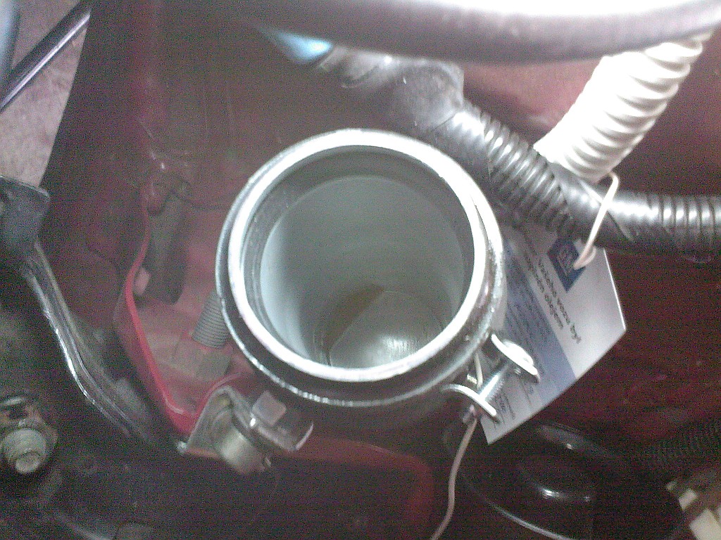

PříspěvekZaslal: 10.10.2009 , 19:40   Citovat
Taky jsem dneska kontroloval oil catch tank a po nějakých 300km v něm bylo tolik oleje co je vidět na obrázku, takže to asi nějaký smysl má. Jak sem se ale kdysi bavil s p. Krejzou, tak nejvíc oleje jde do sání z odvětrání kliky, takže když už montovat OCT, tak do něj radši napojit jak odvětrání ventilového víka, tak kliky.
OCT 12.jpg, 302.24 kB

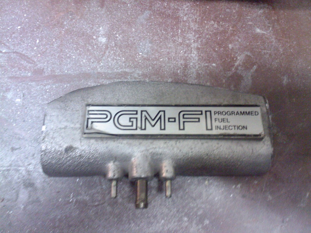

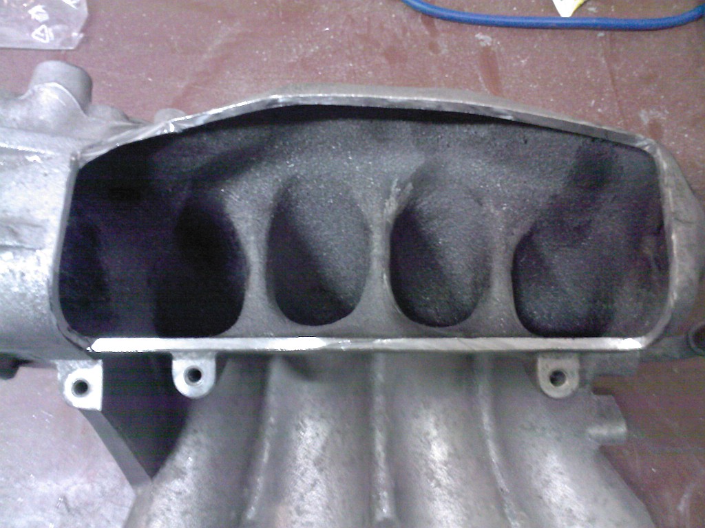

Tak dneska jsem se pustil do rozleštění sací komory a přeportování sací komory, abych na ní mohl nasadit klapku z B16A1 nebo možná z A2 (ale ta už možná bude moc velká). Zatím jsem jí jen rozříznul a v týdnu až koupim smirkové kotoučky do brusky, tak začnu upravovat.
Takhle vypadá rozřízlá komora.

Clooovece tak tohle ti chvalim... a prehu hodne zdaru pri svarovani te slitiny.....

Maggoth95: Svařit si to pak nechám TIGem v jedný firmě tady u nás. Já mám doma jen MIG svářečku a tím by to asi moc nešlo. Při nejhoršim by to šlo i slepit lepidlem na hliník.
spacekiller: Jj určitě dám, ale montovat na auto to možná budu až po zimě pokud se neumodří počasí. Nemám totiž pořádnou garáž, jen takovou dřevěnou kulnu a v tý se v zimě dělat nedá.
