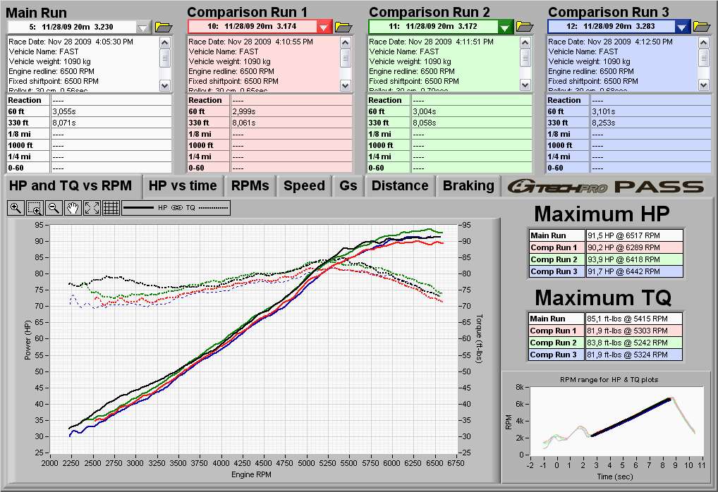

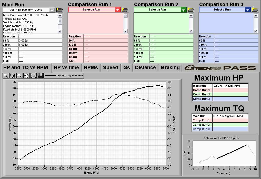

dneska sme testovali mapy. D16Z6 P28 vs. D15B P08
Propadák
Kroutak sel rapidne dolu, slo to poznat uz pri prvnim rozjezdu. Vykon v konecnem dusledku stejny, ale v nizkych to byla katastrofa. Nevim jestli by si to chtelo znova pohrat s casovanim a pak i predstihem, ale do toho uz se mi nechce. Mozna az bude teplo Úsměv Ale nemyslim si ze by to melo nejaky vyrazny efekt. Musel bych to i skombinovat s vackou z D15B a to je zbytecne kdyz budu pristi rok davat jeste daleko ostrejsi. Takze kapitolu ECU asi pro sebe zase zaviram Úsměv
BTW: ten graf je jeste vice podobny tomu Fishovemu. Ten jeho kroutak se mi dole taky vubec nelibi to mi hlava nebere
Jo a vysvetleni k grafu. Cerna krivka je D16Z6, jde poznat hlavne na tom krouticim momentu v nizkych otackach. Ty ostatni tri jsou D15B. Jelo se samozrejme vicekrat pro co nejpresnejsi graf. A ty drobne vychylky jsou holt tolerance Gtechu. +-2kW coz je nic.

To jste testovali klasickou Z6 proti D15B?A ta D15B má tak malej krouťák??? Tak to koukám! A ta D15B tam máš teda origo mapu nebo ze Z6?myslíš že se stím krouťákem se dá ještě něco dělat??

PříspěvekZaslal: 29.11.2009 , 12:48   Citovat
FastCivic napsal:
Propadák
Nechci popírat to,co jsi naměřil, ale mapa D16Z6 je dle mého propadák, protože nastavení je hodně civilní v porovnání z D15B. Když jsem jezdil na D15B, byl výkon úplně někde jinde, hlavně ve vtecu,kdy bylo né jen slyšet,ale i cítit přepnutí vačky. Navíc mapa D16Z6 je dělaná na 1.6 obsah...... Nevím,ale s nastavením,které jsem měl to byl pekelný rozdíl ve prospěch D15B. Bohužel to nemám podložené konkrétním měřením. Jak říkám,mě spínal vtec tak jak má, ve 5500 otáčkách Úsměv. Osobně bych doporučil mapy upravit na základě WB lambdy,ale největší tajemství je v předstihu.

PříspěvekZaslal: 29.11.2009 , 15:30   Citovat
speedy5 napsal:
moje auto, motor D15B2 s hlavou z D16Z6
Testovala se seriova mapa z D16Z6 P28 125HP oproti seriove mape z japonske D15B VTEC P08 130HP

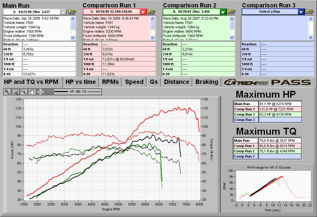

PříspěvekZaslal: 31.12.2009 , 15:10  Naposledy upravil Fish dne 31.12.2009 , 15:22, celkově upraveno 2 krát. Citovat
Pro oživení Úsměv a napojení na diskuzi v honda dnes Úsměv
černá - D15B7 + D16Z6 Vtec hlava + sání,svody,výfuk, ecu P08 (spotřena 6-10L)
červená - B18C4 série (spotřeba 6,7-14L)
zelená - D15B7 + sání,svody,výfuk,ecu (spotřeba 5,5-9L)
D15B7_Vtec_B18C4_D15B7.jpg, 132.35 kB
Příspěvky: 1937 H+ body: 7
PříspěvekZaslal: 31.12.2009 , 15:15   Citovat
akorat ti jde z tech becek nejak hlava kolem bych rekl HaHaaa
