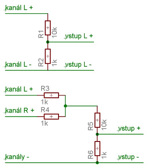

PříspěvekZaslal: 6.6.2010 , 14:42   Citovat
SW bez zesilovače asi jinak než na nějakej jinej výstup pro koncový repro nezapojíš. Ale je to prasárna největší a nedoporučuju! Musí se počítat s celkovou impedancí zapojených reproduktorů, to jsi předpokládám nepočítal Úsměv. Já doporučuju koupit zes ještě na SW. To řešení, co napsal Aqwertzz je taky řešení, ale mě osobně se to moc nelíbí. Jak dohnat hlasitost je jednoduchý...pořídíš SW s malou citlivostí a bude to měně řvát.
Jinak zapojení toho zesu je jednoduchý. Dělá se to přes odporový děliče a slučovače. A to následovně: Najdi si silový výstupy stereo(předek, nebo zadek), a přes odpory tak 1kOhm je sluč dohromady. Tím dostaneš mono pro zesilovač pro SW, dále je potřeba upravit hlasitost, to se dělá odporovým děličem. Dejme tomu, že na výstupu repro je 15V, ty se potřebuješ dostat 10x níž(odpory 10k a 1k v děliči), abys mohl zesík pohodlně vybudit a on nebyl vždycky přebuzenej. Ideálně použít místo rezistorovýho děliče potenciometr(cca 10k) a doštelovat si to, jak ti to bude vyhovovat. Průšvih nastane ve chvíli, když použiješ fader, nebo balanci, tak se ti to rozhází a budeš si to muset "doladit".
Pro stereo je to totožný(pouze 2x, pro každý kanál zvlášť), jenom je neslučuješ dohromady...schéma:
repro.jpg, 27.88 kB
Příspěvky: 4079 H+ body: 31 2006 FR-V

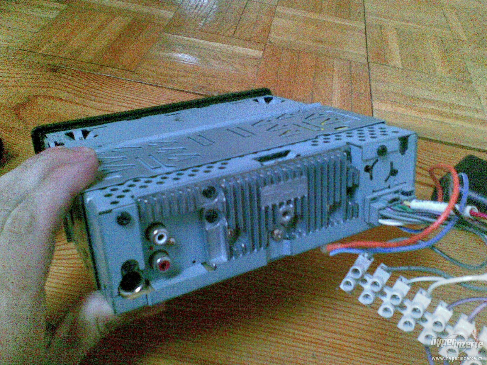

PříspěvekZaslal: 6.6.2010 , 21:25   Citovat
Velmi šťastný rekl bych ze to bude vypdat takhle. Velmi šťastný
ss.jpg, 560.88 kB
Příspěvky: 4936 H+ body: 3 1999 Accord Type-R

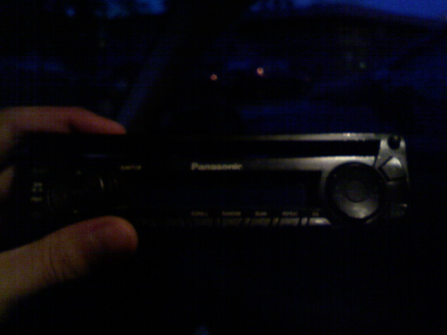

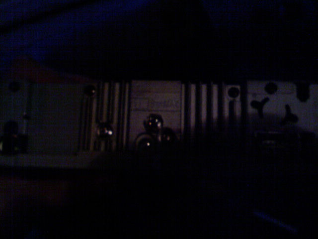

Newer je teď offline  Newer
Zlobivec [1]
PříspěvekZaslal: 6.6.2010 , 21:47   Citovat
takze panove, fotky jsou otresny, ale vazne to tam neni Velmi šťastný ja to radio hledal podle celniho panelu , kterej je uplne stejnej jako na mim nicmene ja mam C1325N
modelovy typ byl seskrabanej takze jsem to heldal podle obrazku ... sem to trefil aspon napodruhe ..
prikladam fota ( sou strasny vim .. ale pri trosce dobre vule je to videt )
DSC00133.JPG, 97.14 kB
DSC00137.JPG, 35.37 kB
DSC00136.JPG, 37.99 kB
Příspěvky: 4903 H+ body: 2

Stepa je teď offline  Stepa
PříspěvekZaslal: 6.6.2010 , 22:16  Naposledy upravil Stepa dne 6.6.2010 , 22:26, celkově upraveno 1 krát. Citovat
Vždyť jsem ti to sem dával už výše...jenom místo odporů 10k a 1k dáš jiný odpory, lepší ještě to stáhnout dolů, protože si to dostavíš tím trimrem na zesíku...takže R1=10k a R2=2k2, ale na těch hodnotách odporů až tak nezáleží, když budeš mít po ruce něco jinýho, přibližně stejnýho, tak to tam vraž, nebo se zeptej Mrk
to villik: než začneš radit, tak si zjisti fakta...vstup zesu je do 8mi voltů, a to při vybuzení rádia naplno NATUTY NEBUDE, protože tam bude víc. A co si myslíš, že je na vstupu toho zesu? Zase trimr, čili dělič, takže to přizpůsobení bych u audia fakt nehrotil. Nejsme u VF HaHaaa
EDIT: máš se podívat přímo k výrobci:
