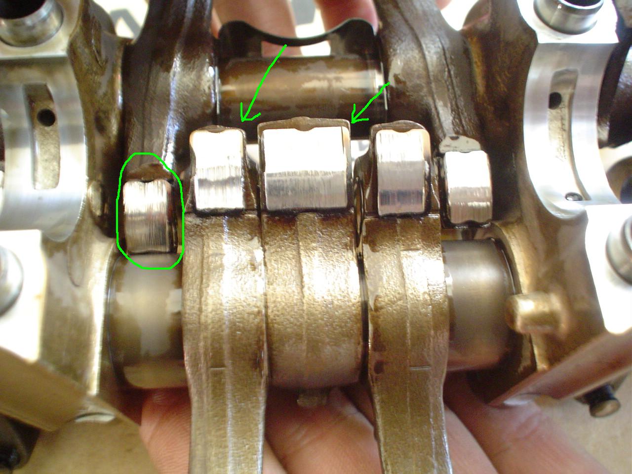

Mám v tom už jasno. Nejaké hovada to jazdilo bez oleja a sú vydraté dosadacie plochy vahadiel Smutný jedná sa o styčné plochy vahadlo -vačka . Vačka je samozrejme tiež poškodené ale oproti vahadlám je to super. Bohužial je to takmer na všetkých vahadlách tak neviem ale nové stoja mailand.

PříspěvekZaslal: 24.2.2008 , 18:44   Citovat
Takto to vyzerá

PříspěvekZaslal: 24.2.2008 , 18:46   Citovat
Tieto sú ešte celkom v pohode, sú tam aj horšie ale nemal som po ruke dobrý foťák Smutný , tú kluku som pozeral a ložiská vyzerali absolutne v pohode. Samozrejme som to nemeral tými plastovími pásikmi pretože motor je stále v aute - pretože potrebujem každý deň jazdiť .

no to není moc hezký... jak dopadla vačková hřídel? Je taky sedřená?
tohle může udělat malý tlak oleje v hlavě. VTEC spíná normálně?
Příčiny můžou být od přicpaného sacího koše přes špatné olejové čerpadlo až po ucpané olejové kanály v hlavě...

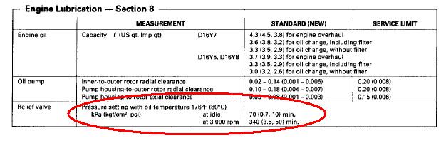

Začal bych asi tím že bych změřil tlak oleje v mazacím systému. Měl bys dostat tyhle hodnoty (obrázek). Měřák se dává místo čidla tlaku oleje.
C25.2.2008-8.30.08.jpg, 30.3 kB

No to je solidně vydřený ty vahadla.. co se s tím dá dělat? Takové škody... Tak to koukám!.
Pokud jsou vačky odřené po celém obvodu, tak pak to ani nemusí být neodstatkem oleje, ale někdo prostě dlouho nešteloval ventilové vůle a vahadla se opírala o vačku nepřetržitě, na což rozvody nejsou dimenzované. Pokud jsou na všech vačkách odřené jen vrcholky tak se špatně mazalo.
Jinak D16Z6 má trochu jinou vačku, možná by pasovala mechanicky ale časování má o nějaký ten stupínek jiné. Vahadla by snad mohla být stejná ale pochybuju že z nějaké olítané D16Z6 budou stát za shánění. Radši někdo poraďtě někoho kdo by ty vahadla spravil Úsměv.

Vačka je poškodená videteľne menej ale je to zrejme tvrdší materiál takže to vidím tak že keby som tam dal len nové vahadlá tak by ich po čase znovu zničilo. Skúsim zmerať ten tlak oleja a uvidím.

Ivoss: nie som si celkom istý či niekto dokáže opraviť tie dosadacie plochy na vahadlách pretože tam je len taká platnička z ktorej chýba zhruba 1/4 materiálu. Problém je že kedy som to dal obrúsiť už by tam nebola taká kvalita materiálu (tvrdosť) a myslím že by to asi malo krátku životnosť.
