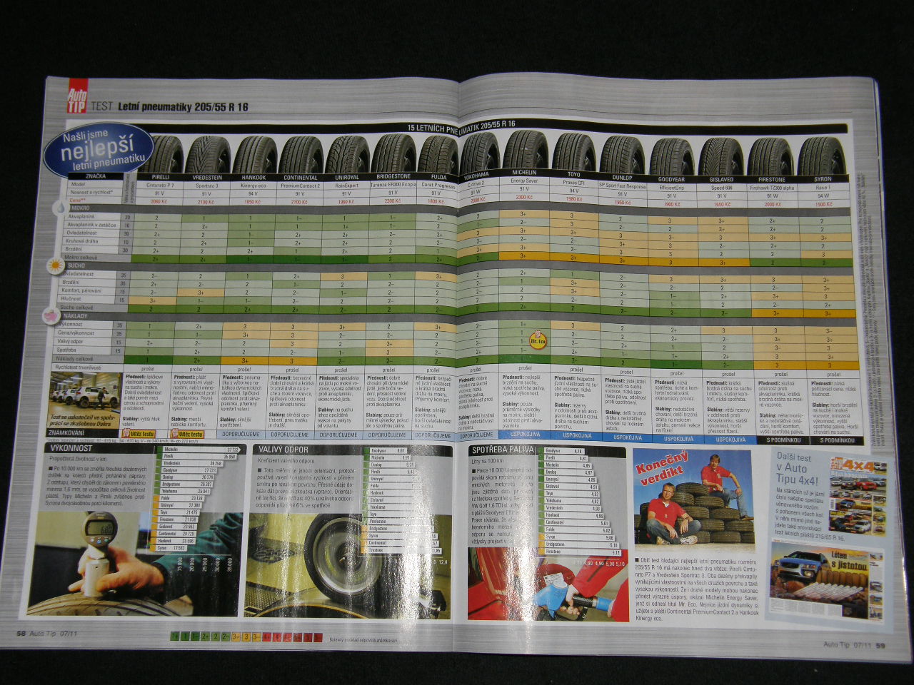

když chvilku počkáte hodím sem test AutoBildu, 50 ti pneumatik o profilu 205/55 R16
z 50ti vyšlo nejlepších 15 a tabulka ukazuje jejich vlastnosti. Hle, 35 pneu šlo do kytek a zrovna Energy Saver je v TOP 15 !
edit: tady je slibované foto, pro zvětšení ji stáhněte a pak je na 150% velikosti čitelnost dobrá. nehádám se že je Energy saver na mokru best, ano, je horší, ale je to o prioritách. kdo chce šetřit litry, tak stejně nejezdí jak fitipaldi a jezdí hlavou. pro něj energy saver je určen. kdo chce spoléhat na pneu, koupí Pirelli, Vredestein atd přátele
edit 2:
pro zajímavost, do top 15 se nedostaly pneu jako Barum Bravuris 2, Kleber Dynaxter, Matador MP 44, Sava Intensa a další a další... takže pneu co šetří litry není odpad a podle mě má smysl je to dobrý
P4170196 (2).JPG, 327.98 kB

přátele
snad to tazateli pomůže s výběrem. a snad i ta tabulka je to dobrý

PříspěvekZaslal: 17.4.2011 , 23:49   Citovat
Eco je fajn ale fyziku neokecate ani reklamou....
prikladam fajn clanek o "zelenych pneu"
