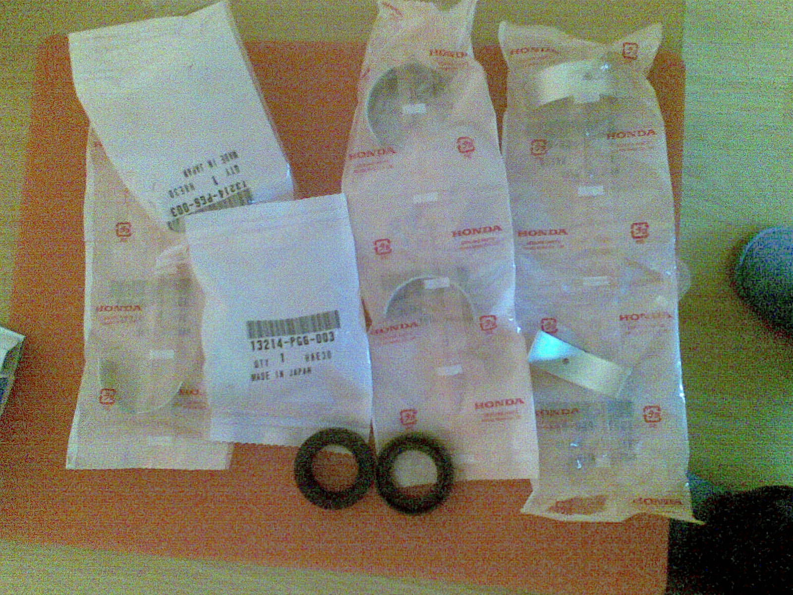

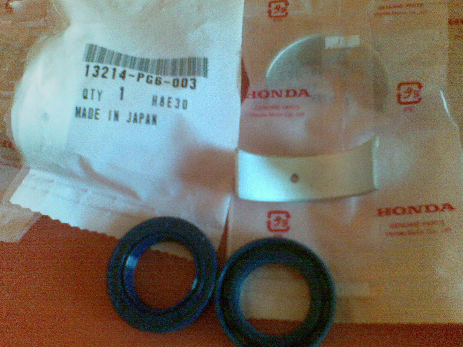

Dneska jsem si vyzvedl další díly na mini GO.
Jsou to Hondí šálky + gufera na vačkovou hřídel
za šálky 5400kc

zdravim,
tak po 3 dennim maratonu kde se vyskytlo mnoho malickosti co se musely vyresit je vse poskladano, sestelovano a hura uz jezdim.
CO SE DELALO:
ojnicni salky
pistni krouzky
tesneni pod hlavou
tesneni vacek
komplet hlava (zbrouseni, odtlakovani, ventily, gufera a trochu kanaly)
chladic
cidlo tlaku ojeje
tesneni sani(vlastnorucni vyroba z klingeritu), vyfuk, viko
co uz tam mam 15 tisic km:
oil cerpadlo
rozdelovac (uplne novej)
rozvody (komplet)
altik GO
svicky pulstar
Ja jsem rad ze se to udelalo mam klid.
Ostatnim hodne zdaru Honda
PS: nejasnosti:
v manualu pisou ze jsou 2 srouby kteryma se pritahuje hlava delsi-ja je nemam.
moment na utahnuti hlavy je v manualu 68NM (to je dost malo), na tesneni bylo napsane 72NM tak jsme to dali podle tesneni.
jak to mate vy? rad si prectu vase nazory
