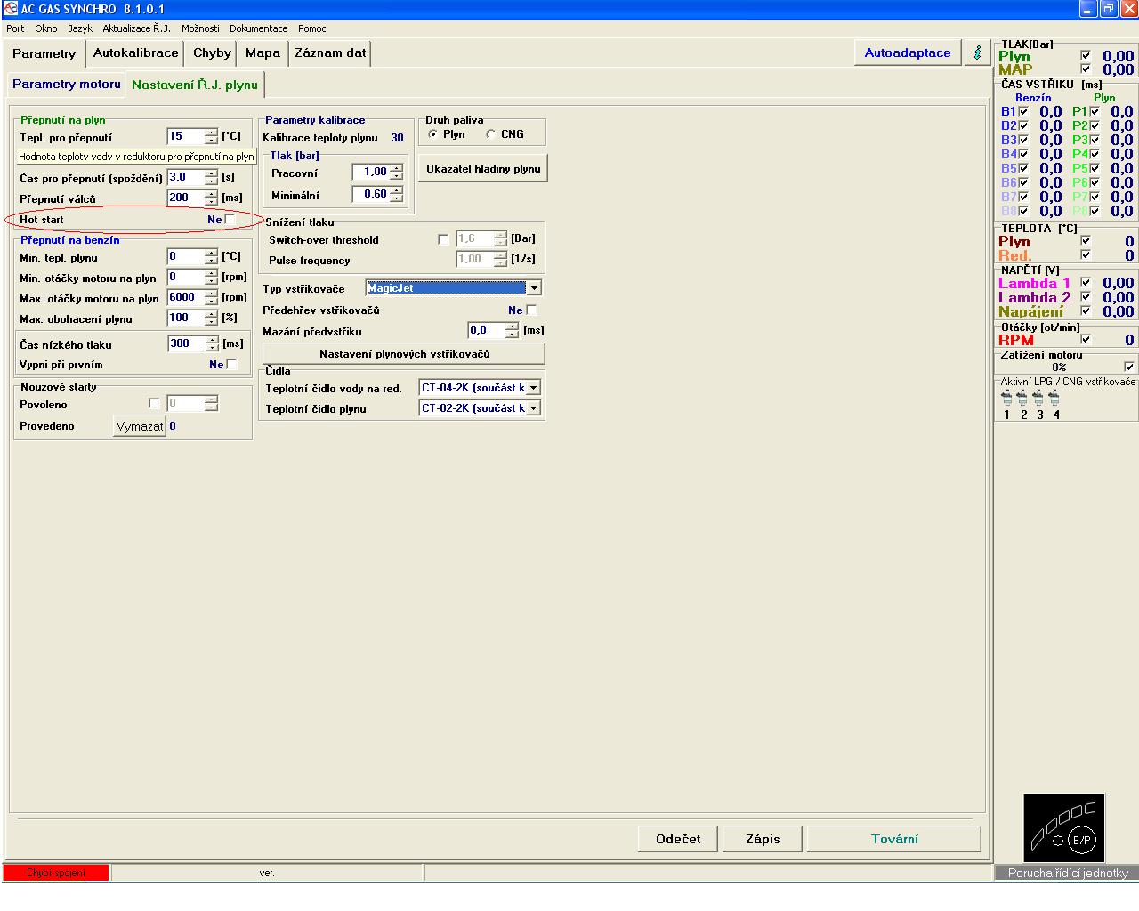

PříspěvekZaslal: 2.5.2012 , 23:14   Citovat
Používá někdo z vás funkci HOT START? Předpokládám že bude zahřátý motor startovat rovnou na LPG Úsměv

PříspěvekZaslal: 2.5.2012 , 23:34   Citovat
Ja, startuje to s tim na lpg pokud je teplota reduktoru aspon 30C (tech 30 je minimum i kdyz se nastavi teplota bezneho prepnuti nizsi), na lpg to startuje mam pocit lip nez na benzin...
Kde jsi zjistil že minimum je 30C? Dnes jsem také zapnul hot start a motor opravdu startuje lépe než na benzín je to dobrý

PříspěvekZaslal: 6.5.2012 , 23:54   Citovat
V manualu, dalsi podminkou je minimalni teplota plynu 15C.

PříspěvekZaslal: 13.5.2012 , 21:47   Citovat
silenec napsal:
Při teplém počasí mě startuje rovnou na LPG i studený motor je to dobrý Už někdo testoval Ochuzení studeného motoru ?
