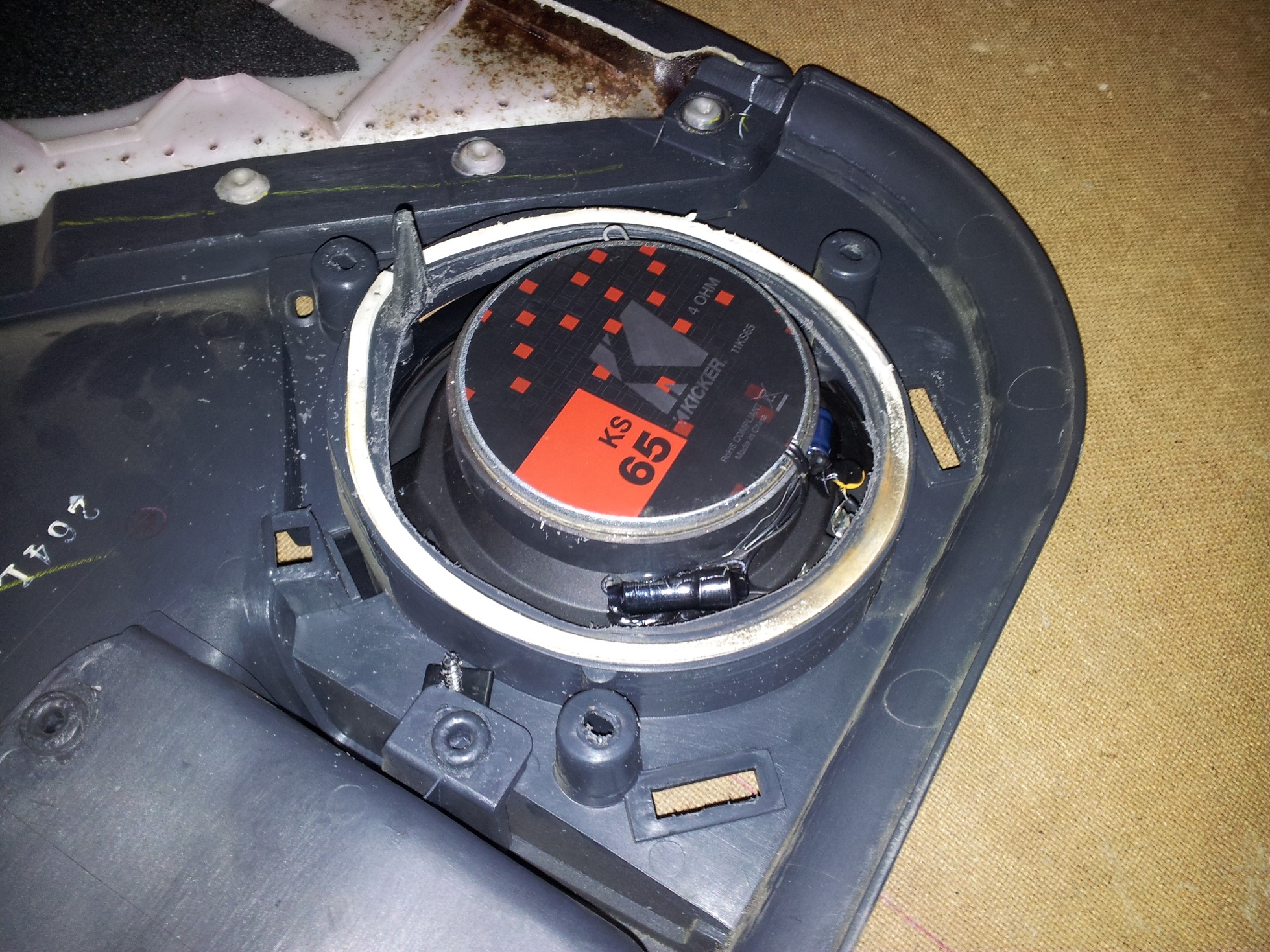

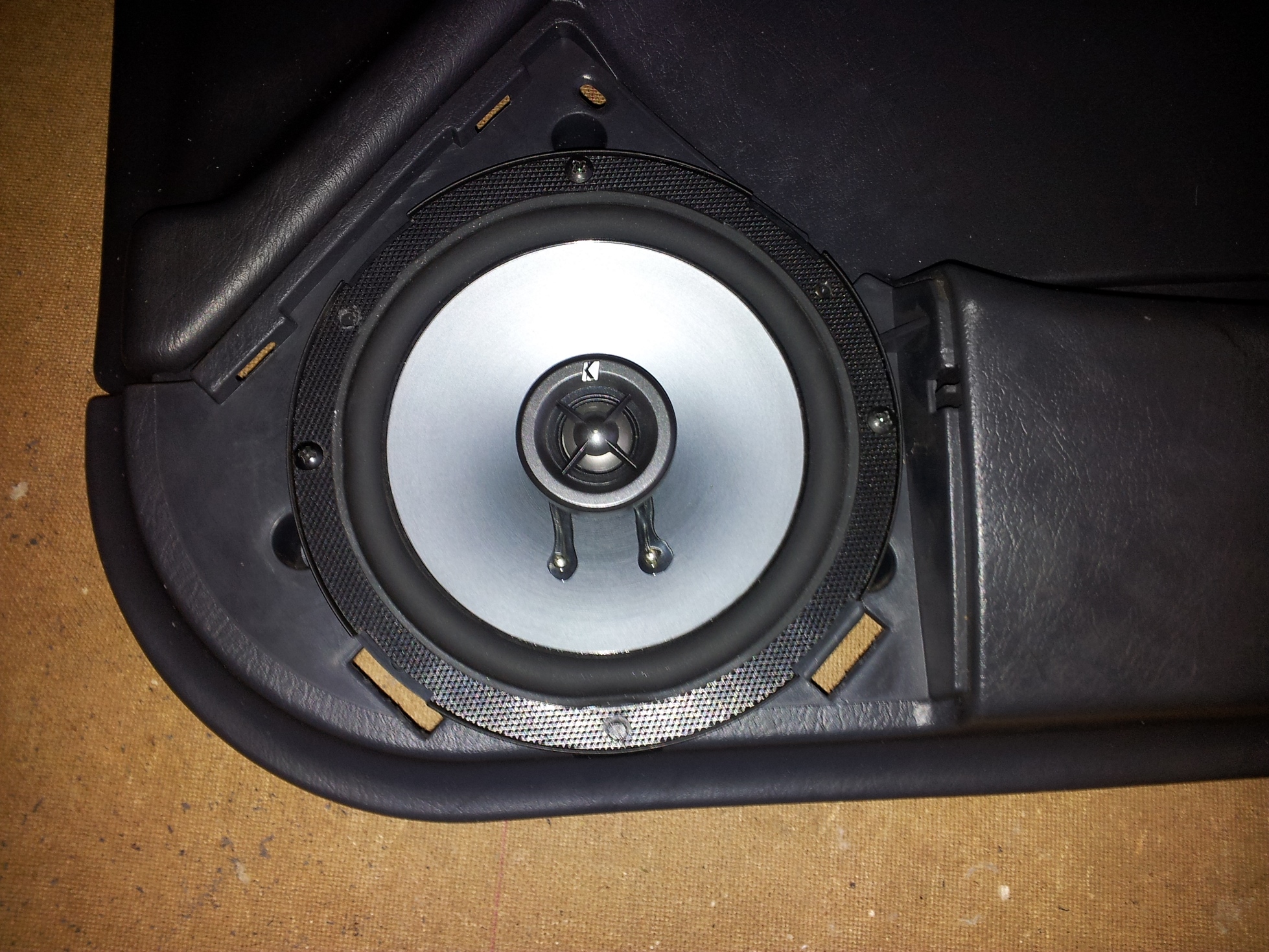

PříspěvekZaslal: 14.1.2013 , 12:30   Citovat
Všude se dost píše o vytlumení dveří. Ano chápu princip proč se to dělá. jenže to nestojí zrovna málo. Že venku je slyšet drnčení plechů, je mi fuk. Jde mi o vnitřek. S tím subem je to super nápad, jen by to šlo cenově ještě mnohem výš, než vytlumení dveří STPčkem. Místo v kufru potřebuju a sub by zabral minimálně třetinu zabral.
Ten sub nerozvibrovává všechny plasty uvnitř auta? To fakt dělají jen repro ve dveřích popřípadě v zadním tapecu v kufru?
Momentálně mám zatím repro přes tapec, ale na jaro plánuju přes MDF přímo na dveře. Teď to v té zimě nejde moc dobře Úsměv

PříspěvekZaslal: 14.1.2013 , 15:41   Citovat
v první řadě si musíš uvědomit jak hudbu posloucháš a co od audia očekáváš, jestli jsi typ, který je slyšet už ze dvou kilometrů, nebo posloucháš hudbu normalně a jde ti o kvalitu přednesu...v obou případech je dobré investovat do subu. Ale nesouhlasím s názorem že to bez zesilovače nemá cenu a nepoznáš změnu když vyměníš kabely...kvalitu hudby ovlivňuje dost faktorů, říká se že hudbu hraje médium (LP, CD, SACD atd....) a reproduktory, což je pravda ale všechno to funguje jako řetězec, rádio, kabely, repro, a pokud ošidíš jedno tak jsou všechny peníze nasypané do zbytku vyhozené...pokud chceš slyšet hudbu tak jak byla nahraná, tak jsou kabely stejně důležité jako použité reproduktory, se základním kabelem průřezu myslím 2x0,5mm moc muziky neuděláš, kup si někde kabel z OFC mědi, dají se sehnat za normální peníze a minimální průřez kup 2x 2mm, jestli ještě nemáš koupené nové repro tak kup nějaký set středobasového měniče a tweetru s výhybkou, z komponentního repra co máš na obrázku typu tweeter uprostřed si moc kvality neužiješ...vysokotónové repro(tweeter) má dost směrovou charakteristiku a když ti hraje do nohy tak ti to moc nepomůže. V první řadě si natáhni kabely, žádné fígly v tom nejsou prostě je protáhni pod palubkou a do dveří a jak psal mega1 pokud možno je nenadpojuj a jdi od rádia až k výhybce a z výhybky stejné kabely do repra, ty originální nitky vyhoď, jestli máš nějaké lepší repro tak věř tomu že změnu poznáš, zatím používej jen rádio, není potřeba používat hned zesilovač, a až zjistíš že ti to nestačí tak zauvažuj nad zesilovačem. Já hraju jen z rádia a zesilovač mám jen v kufru připojený k subu, z přímého výstupu z rádia, takže mi už rádio oddělí nízké kmitočty a nepustí je do dveří, a reprodukce je už o kus lepší než když se středobasy bijou s 2/3 spektra...a sačí mi to bohatě, rádio to bez problémů stíhá a když to pustím na půl rozsahu tak to už řve celkem dost...vytlumení je další kapitola, pravidlo je že čím pevnější ozvučnice tím je všechno lepší a zvuk čistější, já mám vytlumené přední dveře a rozdíl před a po je dost znatelný, zvuk je čistější a hlavně mi ve dveřích nedrnčí žádné drátky a táhlajo a jedna důležitá věc - reproduktory musí mít pokud možno stejnou impedanci jako autorádio pokud to bude jinak, tak to buď bude hrát slabě, nebo je možnost že odpálíš koncové zesilovače na rádiu!!!
Příspěvky: 849 H+ body: 1 1997 Accord

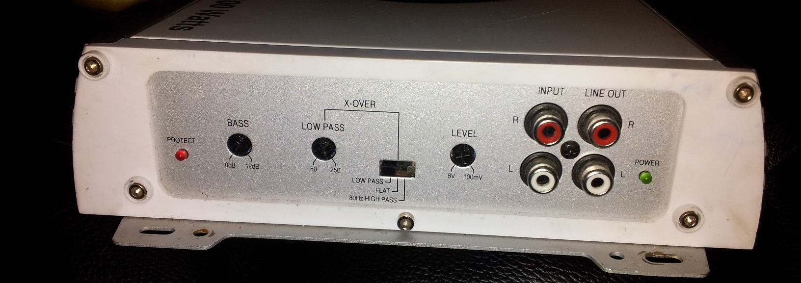

Sehnal jsme zesíl Blaupunkt GTA 260 a je na něm regulace LEVEL. Je to od 100mV do 8V. V manuálu se píše:
"Pomocí regulátoru úrovně můžete vstupní citlivost koncového
stupně přizpůsobit výstupnímu napětí výstupu
předzesilovače Vašeho autorádia.
Rozsah nastavení je od 0,1 V do 8 V.
Při připojení autorádia od jiného výrobce je potřeba přizpůsobit
vstupní citlivost s ohledem na údaje výrobce."
Na kolik to mám nastavit? Tento zesík mám pouze pro subwoofer, takže můstek a 180W RMS. Pak je tam ještě nastavení LOW PASS, FLAT a 80Hz HIGH PASS. Dle manuálu:
Nastavení druhu a oblasti přechodovýchfrekvencí
U GTA 260 lze nastavit druh přechodové frekvence (tj.
„Low-Pass“ nebo „Hi-Pass“) a požadovanou vstupní
frekvenci. Když má být například připojena dvojice subwooferů,
je potřeba provést vyobrazená nastavení „Low-
Pass“ (Obr. 3). Vstupní frekvence závisí na frekvenčním
pásmu reproduktorů (viz doporučené frekvenční pásmo
reproduktorů).
„High-Pass“
Při nastavení 80 Hz má zesilovač frekvenční pásmo od
80 Hz do 30 000 Hz.
Řízení frekvence „Low-Pass“
Tento regulátor je aktivní, když se spínač nachází v pozici
„Low-Pass“ a umožňuje nastavení požadované vstupní
frekvence.
Příklad:
Při nastavení 150 Hz má zesilovač frekvenční pásmo od
10 Hz do 150 Hz.
Když to mám pro sub, chápu dobře, že mám nastavit LOW PASS? Nebo FLAT možnost a regulovat tak 50-250Hz, pokud je to tak myšlený. Zde je fotka panelu s nastavením.
IMG_20130118_214244.jpg, 380.56 kB

PříspěvekZaslal: 18.1.2013 , 23:10   Citovat
Radio ti dava na RCA vystupu max 2V, ale nastav to treba tak ze das gain (u tebe oznaceno level) na zesilovaci na minimum, vyzkousej pri jake maximalni hlasitosti ti zacne zkreslovat radio a z teto hranice jeste trochu uber a potom zvedej gain na zesilovaci zase nez to zacne zkreslovat nebo nez bude hudba dostatecne hlasita (co nastane driv) a hotove Mrk
Na subwoofer dej low pass (ovsem pry je dobre ho zapnout bud jen na radiu a nebo jen na zesilovaci, ne na obou mistech, ale vyzkousej, uvidis jak to bude znit nejlip).
Flat bude asi ze to pousti dal cele frekvencni pasmo, takze tam se nic nenastavuje a pri high pass to oreze vsechno pod 80Hz, zase se nic vic nenastavuje, to nastaveni 50-250 je tady jen pro low pass...

PříspěvekZaslal: 18.1.2013 , 23:26   Citovat
Super, díky. Dokonale vysvětleno Úsměv
Vyzkouším sub, ale mám pocit, že repra by potřebovaly nakrmit něčím lepším. Rádio ve vyšších hlasitostech děsně zkresluje, neboli membrány repráků to vůbec nedávají. Tomuhle pomůže zesilovač, že? Je mi trochu líto těch repráků, že jedou jen na zesík z rádia. Když teď budu mít ten Blaupunkt zesík na sub, tak by byl asi potřeba ještě jeden 4kanál na satelity. Musel bych asi použít ten H/L převodník, protože pochybuju, že nějakej zesík za normální cenu (řekněme 2000-3000kč) má High vstup pro všechny 4 kanály (2 přední a 2 zadní repra). To bych ale přišel trochu o kvalitu zvuku díky převodníku. Řekl bych, že v tomhle mě asi omezuje dost rádio, že?

Kynio napsal:
EDIT: to vlastně stále neřeší probém, že bych chtěl zesík na všechny 4 kompa. Takže díky Blaupunkt a jeho RCA výstupu bych napojit třeba pouze zadní repra, ale přední už ne..
U nekterych zesilovacu staci zapojit jeden vstup aby hraly vsechny vystupy, u tech u kterych to nestaci se zase pouziji rozdvojky...
Příspěvky: 2671 H+ body: 7 2000 Civic VTEC-E
Kynio je teď offline  Kynio
PříspěvekZaslal: 19.1.2013 , 15:27   Citovat
aha takovej zesík by se možná hodil Úsměv těžko poznat z popisu v shopech, který to umožňuje.. Kdyžtak bych napsal třeba na autohifi forum. Napřed zkusím jen ten sub a uvidím..
