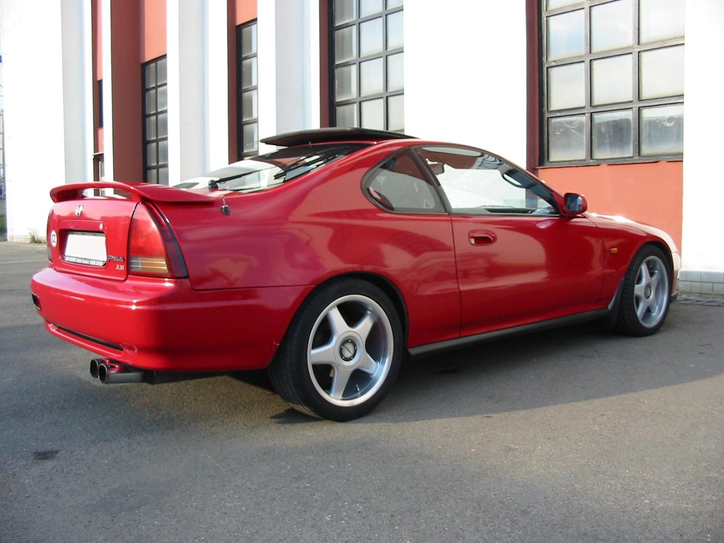

Přemýšlel jsem co dám svojí preludce k desetiletému výročí a myslím, že pěkné místo v Showroomu bude hezký dárek Úsměv ano, správně, už to bude 10 let co jsem pořídil mojí preludku (toto letí...), a za tu dobu jsme toho opravdu hodně zažili Úsměv Postupně sem budu dávat fotky a popisovat těch pár oprav a mnoho úprav co máme za sebou a to od, v podstatě, čisté série až po stávající stav, který se zvenku od sériového vzhledu až tak neliší, ale pod kabátem toho skrývá dost a dost Úsměv
Takže něco na začátek: Svojí preludku jsem koupil v roce 2003 po té, co jsem se byl podívat na dvě další, které však nebyly v moc dobré kondici. Tahle červená kráska byla na nádherných 17" Borbetech obutá do 235/40 a vypadala a jezdila perfektně i když na tachometru bylo 195 tis km. Prostě to pro mne byla láska na první pohled a auto snů...

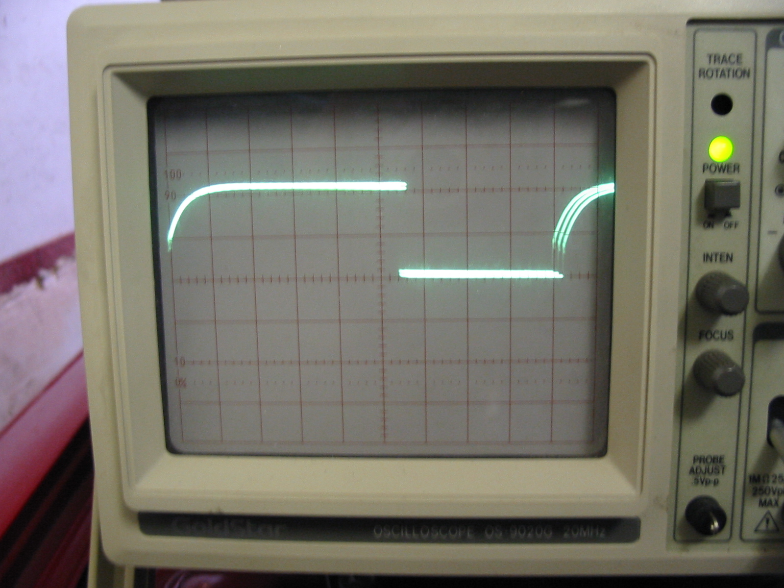

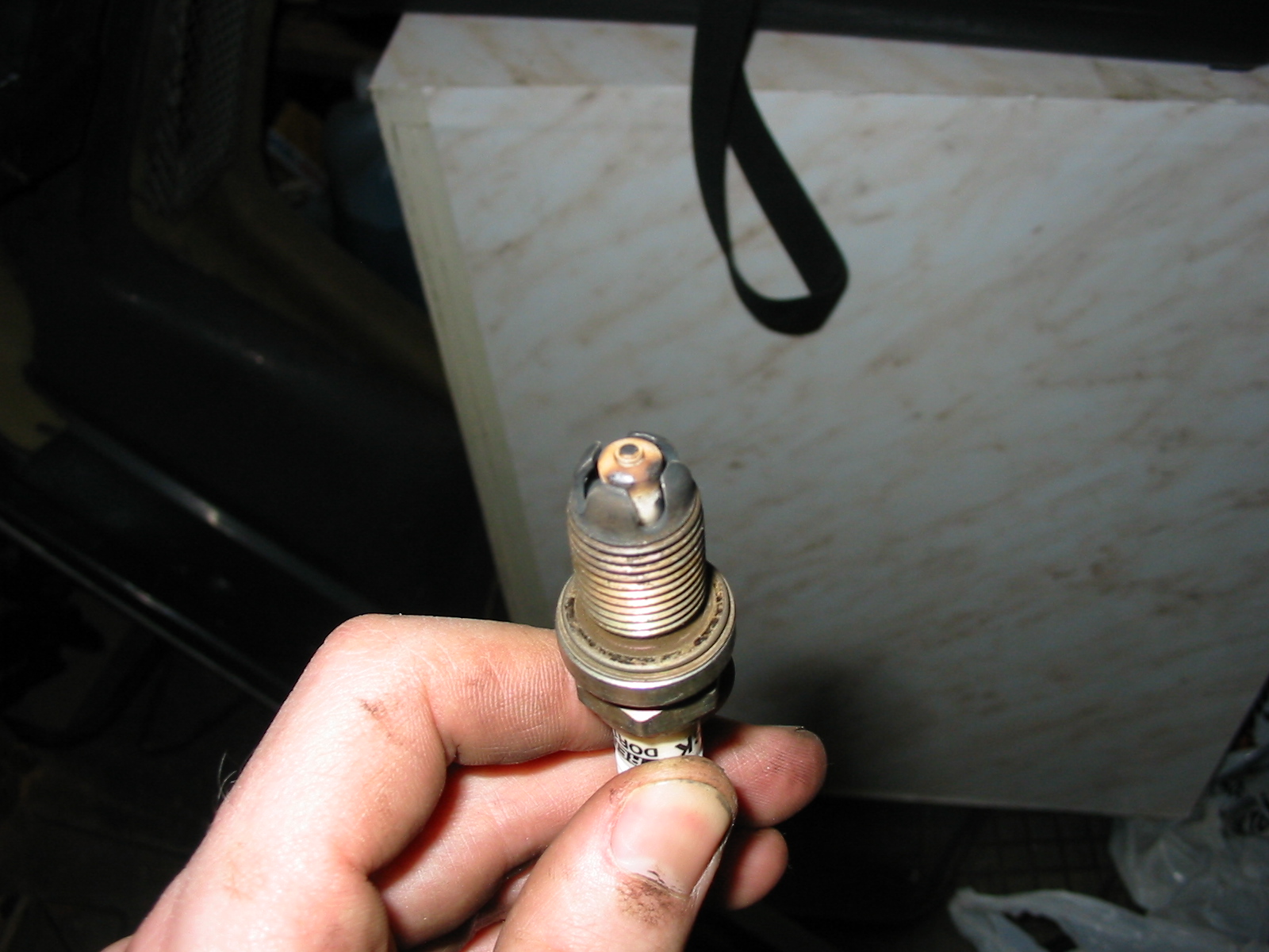

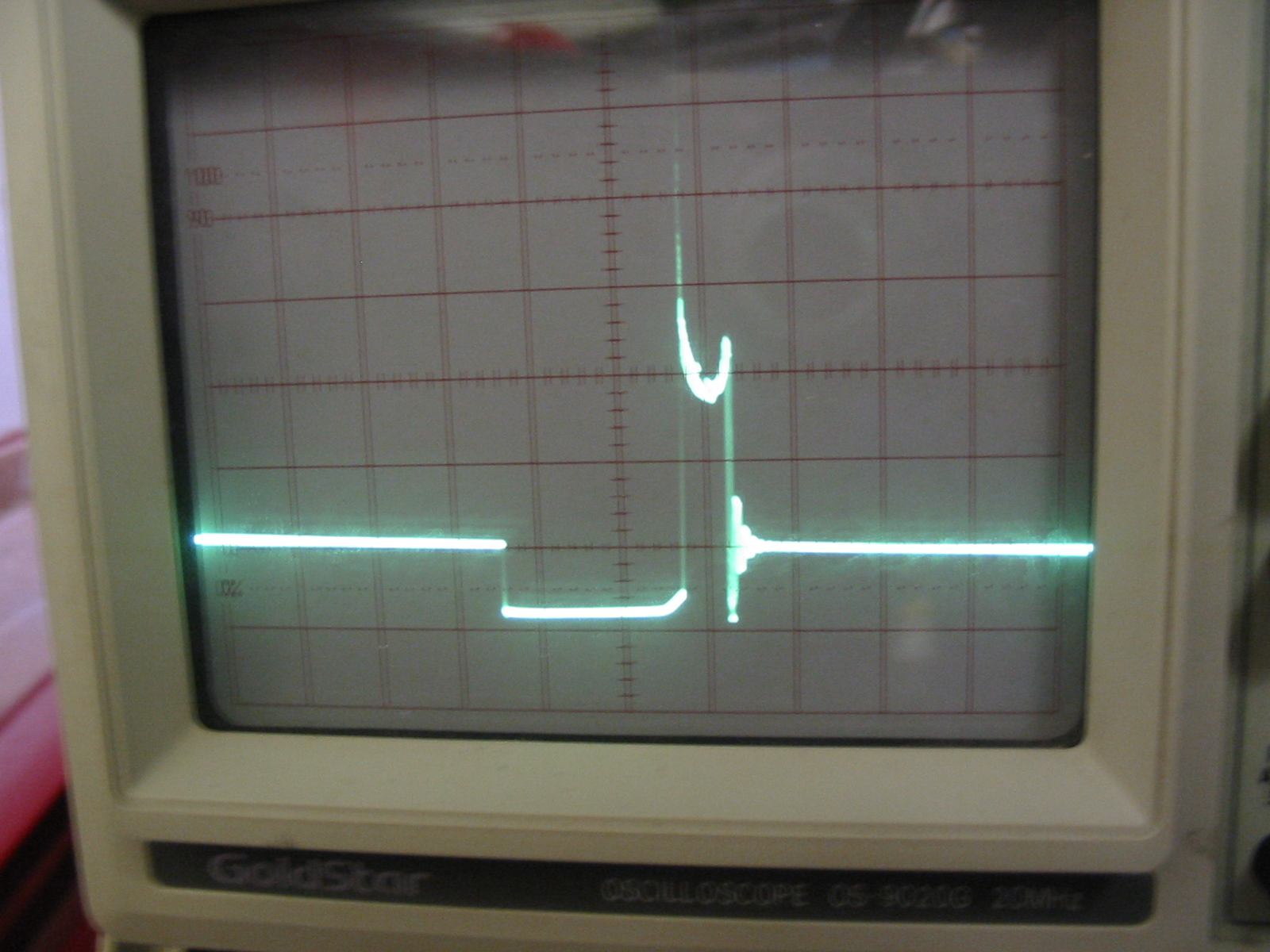

Pak jsem trochu experimentoval se svíčkama (nakonec jsem se vrátil k NGK) a hrál si s osciloskopem u rozdělovače HaHaaa manuál totiž tenkrát nebyl k dispozici a já jsem potřeboval spolehlivý signál otáček pro další plánovanou úpravu Úsměv

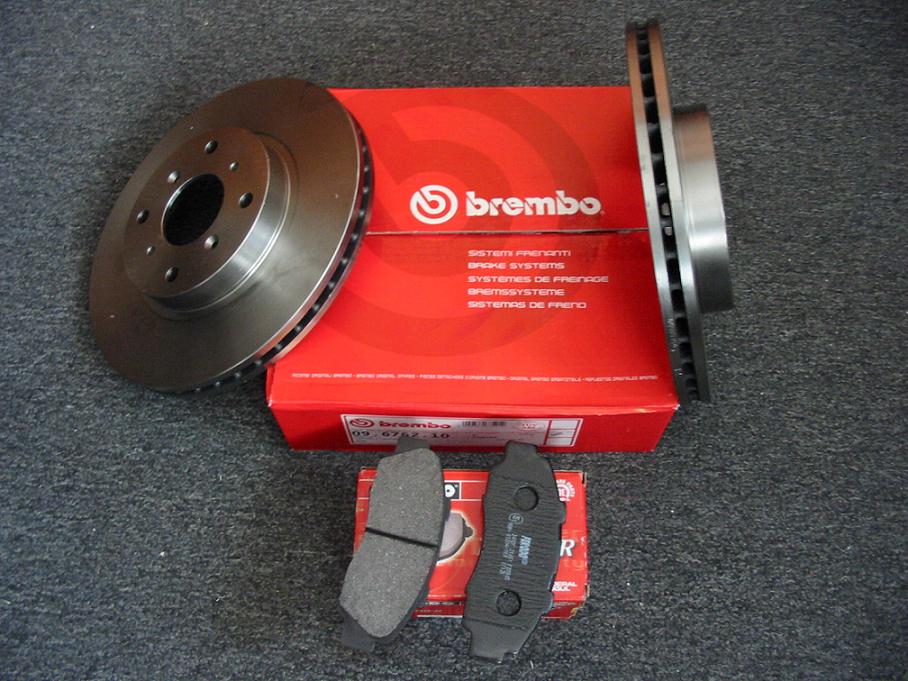

Další byly přední brzdy, koupil jsem Brembo kotouče a Ferodo desky. Zadní byly nedávno měněné a byly tam ATE kotouče i desky takže tam zůstaly.

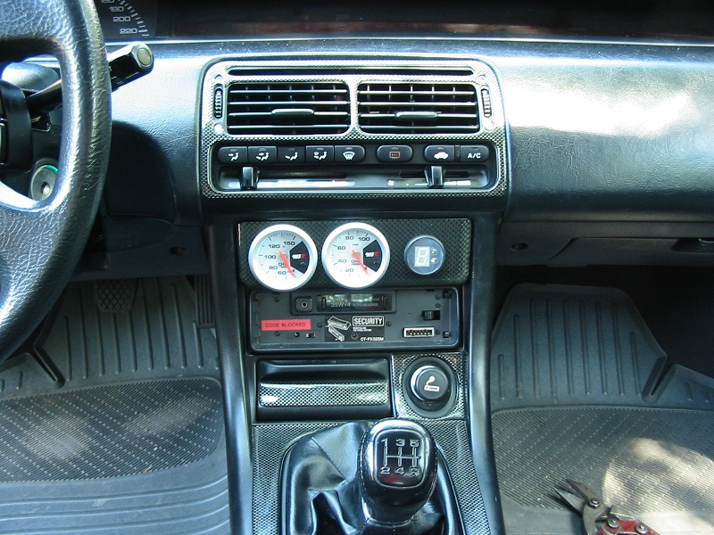

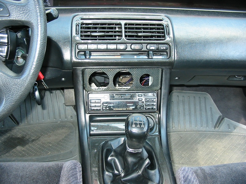

Další úprava byla sekvence a budíky na tlak a teplotu oleje. Tou dobou jsem se s kámošem živil výrobou a úpravama závodních převodovek a výrobou a vývojem sekvenčních řazení. Do preludy jsem upravil a namontoval sekvenci vyráběnou pro Porsche 996. Mimo dalších drobných úprav jako například otočení řazení ve směru jízdy se musely udělat jiné kulisy pro správné zdvihy bovdenů, atd. Sekvence je plně mechanická záležitost s el. mag. posilovačem ovládaným ECU pod sedačkou spolujezdce a dá se nastavit různá velikost asistence v závislosti na otáčkách a zařazené rychlosti. Jednotlivé rychlosti se řadí pákou pouze pohybem dopředu (podřazování) nebo dozadu (vyšší rychlost) v pořadí R012345 z čehož je vidět, že zpátečka je ještě před neutrálem. Sekvence je vyrobená z duralu, něco je řezáno laserem, zbytek je obráběn na CNC (odlehčení a funkční plochy), řadící kulisy jsou ocelové, cementované a kalené a vše je uloženo na jehličkových ložiskách kvůli minimalizaci ztrát. K řazení je ještě malý displej s údajem o zařazené rychlosti.
Kvůli umístění displeje jsem zrušil nepoužívanou přihrádku pod rádiem, rádio jsem posunul dolů nad rádiem se tak vytvořilo místo a rovnou jsem zbývající prostor vedle displeje využil pro přídavné budíky na teplotu a tlak oleje. Udělal jsem si plechovou formu a od kamaráda který dělá s karbonem, jsem si nechal vyrobit rámeček, do kterého jsem pak vyvrtal otvory pro budíky a pro displej.

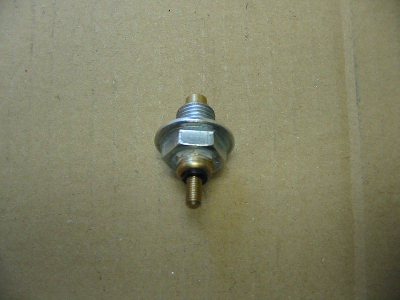

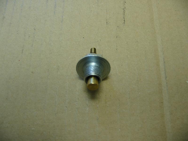

Tlak oleje se měří na hlavním olejovém kanále, kde jsem dal v místě původního tlakového čidla prodlužovací hadici, na její konec T kus na který jsem napojil původní čidlo a čidlo pro budík. Teplota oleje se měří v nejnižším místě vany motoru, čidlo jsem dal do výpušťáku (je vidět na fotce). Výpušťák jsem vyrobil ze zátky M22x1,5 protože šestihran původní zátky byl příliš malý a nevešel by se do něj šestihran čidla teploty. Čidlo jsem samozřejmě zalepil vyskopevnostním loctitem a pro jistotu utěsnil motorovým silikonem.

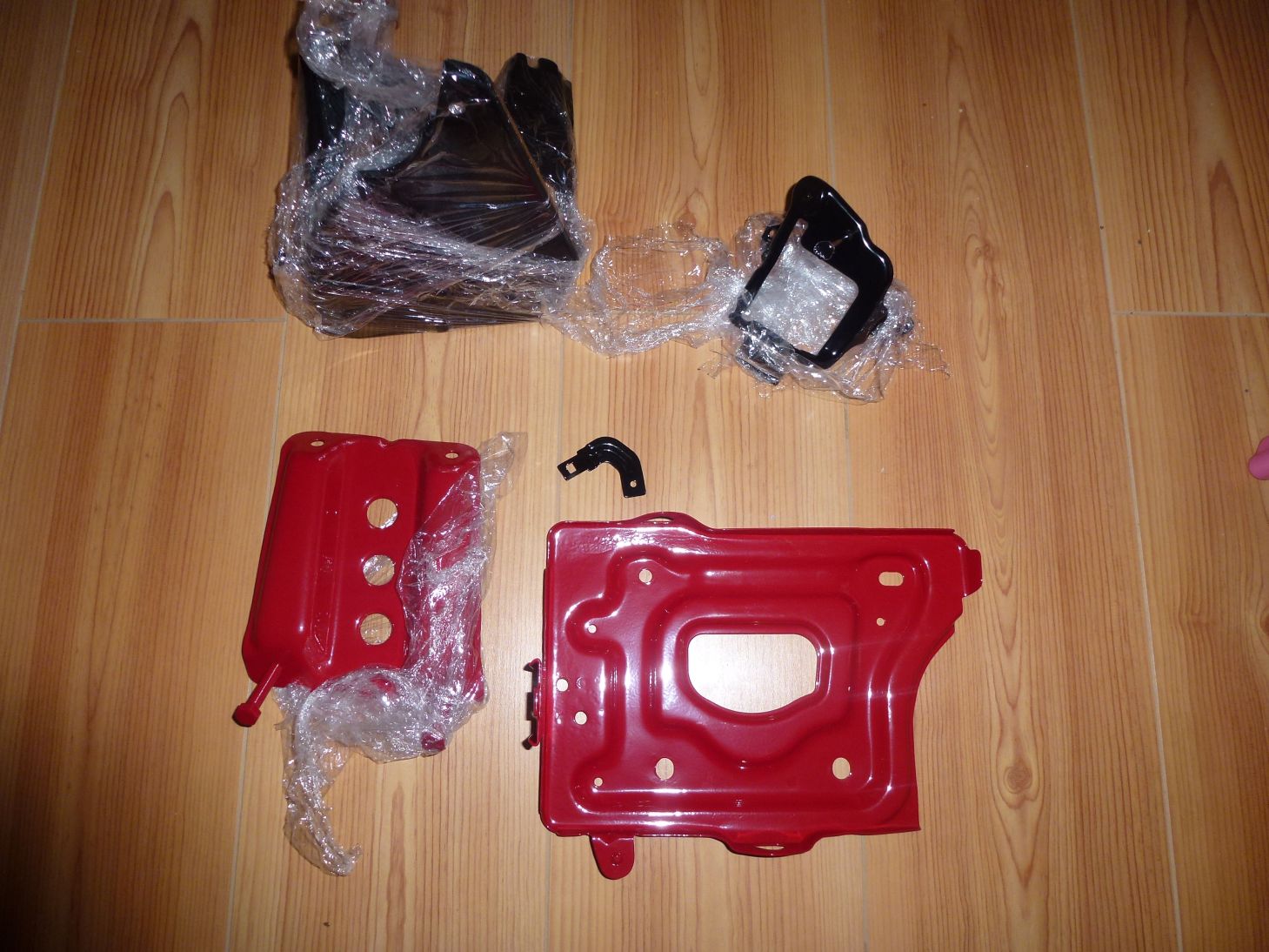

tak, na chvili se presunu do soucasnosti nez zase popisu neco z minulosti. Úsměv
i ja se chystam na sezonu Úsměv takze v podstate jako vsichni ostatni, jsem taky nechal opiskovat a dat do komaxitu nejake drobnosti z motoroveho prostoru. Momentalne se chystam na vymenu ABS za funkcni kus H+
