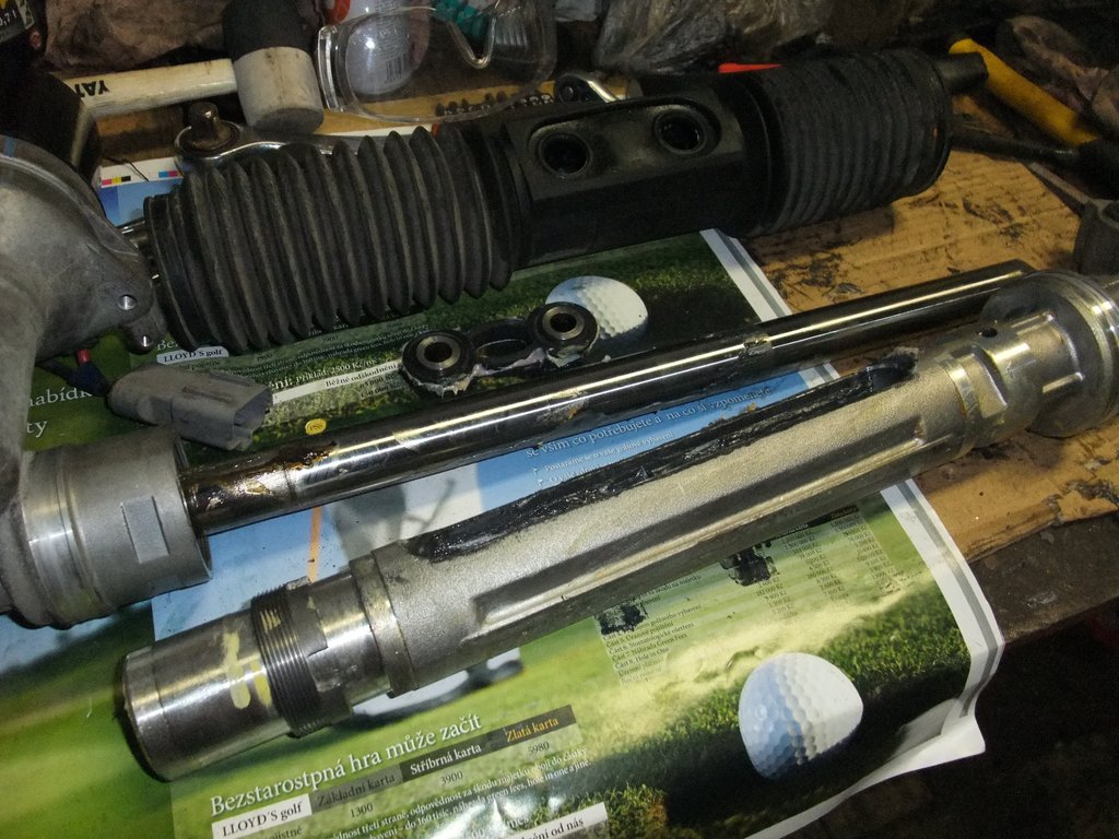

Pustil jsem se do trošku HOP nebo TROP záležitosti a sice rozebral jsem převodovku řízení sakumprásk. Nedalo mi to totiž a chtěl jsem vědět, co je obsahem a co se tam tak "kazí", co tam vrže atd ...
Byl jsem trošku zklamán, pče tam dokupy nic není ... takže z čeho pochází vrzání u předface verze mě nenapadá, ale tu jsem ještě nerozebral, na to se chystám potom, až složím tohle (slouží jako vzor, kdybych něco nevěděl, páč takhle rozborka není v manuálu).
Jen si nejsem jistý, jak si systém ověřuje polohu, jestli jsem si nerozhodil nějaké nastavení tím, že jsem to rozebral. Ale studuju to a napadá mě jedině systém "odporu", tedy že to prostě dojede na doraz a hotovo 20. Koukal jsem na snímač otáček pro posilovač a vypadá to velmi jednoduše, prostě kroužek ... tož tak snad je to tak, jak si myslím Se stydím
Odhalil jsem dost opotřebovaný přítlačný čep, který aretuje hřeben proti šneku a vymezuje jeho vůli. Je na něm sedlo z nějakého nekovu (slitina mědi) a je to potaženo něčím na způsob teflonu ... no a tak kluzná vrstva je samozřejmě vydřená a na koncích už plandá ... tož tak to musím kópit nové, bo by to asi začalo drhnout o hřeben = problém.
Druhý vodící prvek celého řízení je pouzdro ze stejné slitiny na opačném konci ... nikde jinde se hřebenová tyč nedotýká, ale tam to sedí těsně, tak snad ok ... výměna je stejně možná pouze s celým tím bazmekem (anebo OPNAM KUTILSTYLE OP OP) je to dobrý
Nakonec jsem si ještě všiml naseklé prachovky, tak jí raděj pořidím novou, nebo možná přehodím z mého předface řízení (přecejen 800Kč je slušný sumec).

hopit je teď offline  hopit
PříspěvekZaslal: 5.4.2013 , 1:07   Citovat
Skvělá práce je to dobrý Vždy jsem byl přesvědčen ,že to klepání a vrzání řízení ničemu nevadí , tvoje rozborka to jen potvrdila.
Příspěvky: 4085
Daver je teď offline  Daver
Administrátor
PříspěvekZaslal: 5.4.2013 , 1:19   Citovat
No klepání je patrně způsobeno vůlí opotřebením mezi šroubovým ozubením a ozubením hřebenu. Lze jej eliminovat přitažením přítlačného čepu, ale údajně se pak nemusí dobře vracet volant a to taky není dobře.
Vrzání nemám šajn z čeho je, leda že by běžel ten posilovač nasucho nebo pak ten snímač otáček pro posilovač ... no uvidíme, jak na tom bude to staré řízení.
