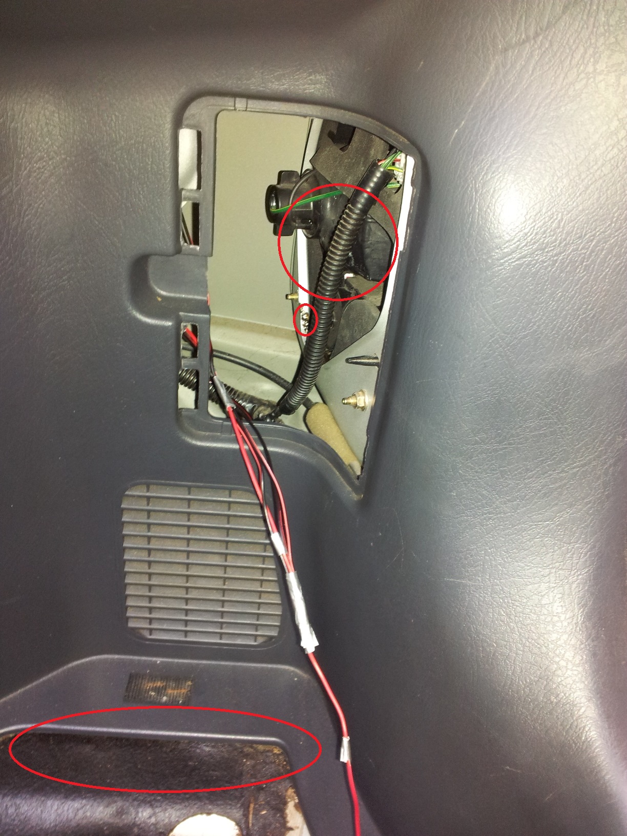

C6G má ostřikovač nahoře pod křídlem s brzdovým světlem. Skovanej. Tudy téct nemůže. Jinak já mám problém s vodou na pravé straně. Na fotce jsou označený často mokrý části kufru. Loužička se pak dělá trochu víc nalevo dole mimo fotku. Popřípadě něco steče až dolů a obě hadry, který mám v kufru na případný utření rukou jsou nasáklý a zmrzlý. Stačí když odšroubuju jen 4 matky zezadu za světlem a světlo půjde sundat? bez sundání nárazníku?
Tady spíš zatíká někde kolem světla. Určitě ně dveřma. Hodně vody se totiž drží okolo dvěří právě nad světlem, je tam prostě mezi těsněním dveří a světlem plocha odkud voda moc neodtíká. Myslím to místo kde je dosedací ploška pro gumový špalík od dvěří..

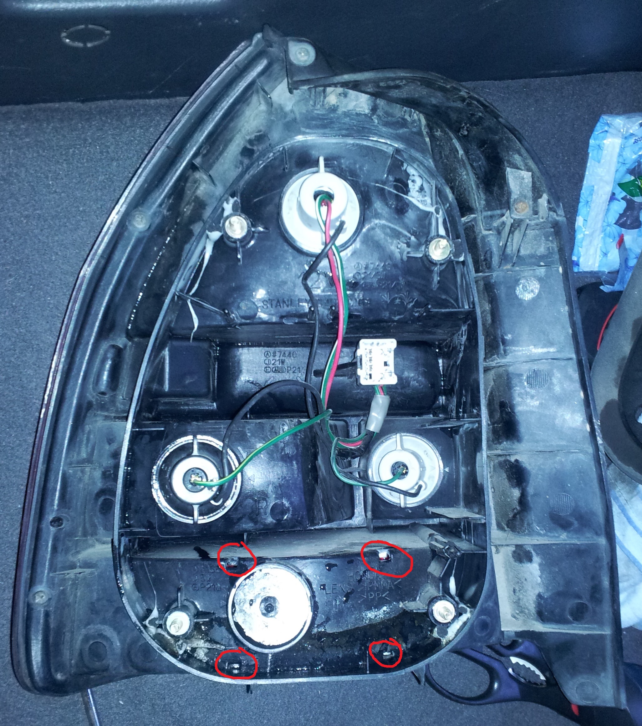

Já včera zjistil, že mám asi čtvrt až půl litra vody ve světle. prostě jsme ho ze zvědavosti sundal a jak jsme si ho prohlížel a otočil, tak z toho vychcala voda. Barevný plast je pouze zacvaknutý na celém světle, takže tudy teče dovnitř. Ve světle se voda drží a světlo se plní. Nemá kudy odtéct, protože je tam gumový plát, který tomu brání. Až se světlo naplní nad okraj gumy, voda přeteče a kam jinam, než do prostoru auta, do kufru :-/ Na obrázku jsou zakroužkovaný dírky v plastu, ve kterým je takhle zacvaknutý červený kryt světla. Těma dirkama samozřejmě voda protíká ven, ale plní se meziprostor gumy a světla dokud nepřeteče přes hranu gumy do auta..
Proto někdy nestačí hadicí cákat na auto jen chvíli, té vody tam musí být víc. Takže zasilikonuju vršek plastu aby se do světla voda neměla kudy dostat a kdyby přece, spodní část gumy jsem dal pryč, aby se voda nedržela ale stekla po nárazníku na zem..

Tak jsem dnes udělal nový těsnění, objel celý světla silikonem, aby do nich nezatíkalo a při odmontovaných světlech jsem si všiml nánosu mokrýho bahna na levé větrací klapce pod nárazníkem. Takže asi opravdu teče tím. Klapky o víkendu objedu silikonem taky...pokud se mi podaří normálně sundat nárazník Úsměv

Asi vyřešeno, zatím voda nikde. Zasilikonování odvětrávacích výdechů pomohlo a už voda do kufru neteče. Bylo tam sice těsnění, ale takovej sliz jakejsi rozpadlej, takže netěsnil.
