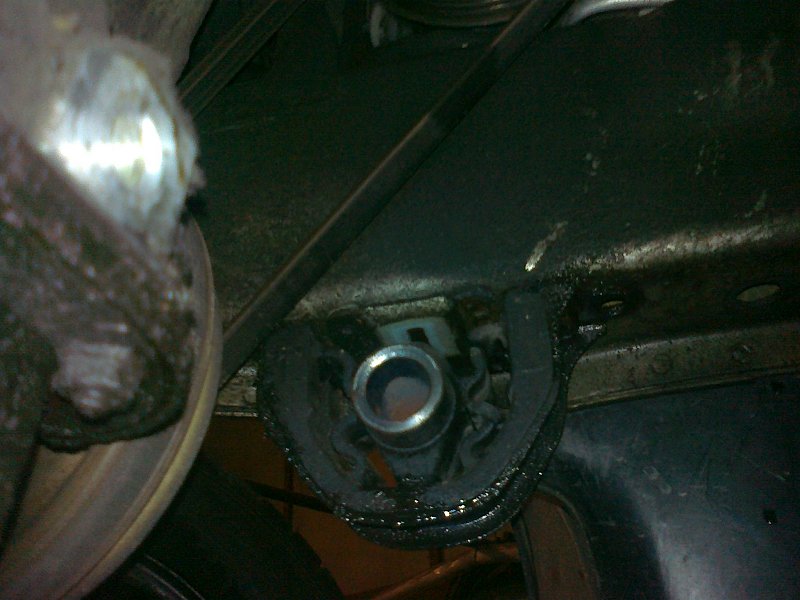

PříspěvekZaslal: 11.8.2013 , 0:32   Citovat
Letmý update:
- od sablose přivezen správný držák klimakompresoru včetně přilehlého silentbloku, pohrabali jsme se (marně) i ve šroubstvu (díky!) je to dobrý
- velmi letmé odrezení držáku klimakompresoru, úspěšné prohrabání krabice se šrouby na dílně, protažení závitů, vazelínka šuk , montáž držáku klimakompresoru, montáž klimakompresoru
- vyměněna delší poloosa za dobrou z C6g, druhá bude snad brzy (thanx to mirage21), homokineťák už jsem náležitě otestoval VTEC
- starý silent motoru/držáku klimakompresoru byl už úplně na sra.. /vy víte na co../ - po demontování a hození na zem se slovy "chcípni hajzle" se urval poslední kousíček gumičky a vnitřní trubička se zcela oddělila od těla silentu (přece jen to ale zkusím vylejt lepidlem na autoskla Nápad je tu! sranda musí bejt..) .. ten nový funguje o něco malinko líp, ale taky žádná sláva
- zbývá namontovat hadici ke klimakompresoru, nasadit a napnout řemen, zapojit elektriku, naplnit klimu

PříspěvekZaslal: 11.8.2013 , 2:27   Citovat
Mládeži, jakpak funguje tenhlecten polyuretan v tubě?
Po odšpuntování spodku, nasazení do pistole a odříznutí špičky mám, předpokládám, pár desítek minut na spotřebování celého obsahu .. nebo ne? Jak rychle to reálně po otevření tuby zatvrdne uvnitř tuby?
Jde mi o to, že na vylití silentbloku určitě nespotřebuju celou tubu a nerad bych využil čtvrt tuby a zbytek musel vyhodit..
Příspěvky: 4973 1992 Civic
PříspěvekZaslal: 11.8.2013 , 11:32   Citovat
Taky jsem s tim vyplnoval silentblok.A normal jak pises.Muzes po pouzit i vickrat ale potrebujes k tomu pak k tomu novou spicku.Jinak doporucuju pred pouzitim nahrat horkovzduskou jde to pak lip aplikovat.A tolik se nenadre ruka Velmi šťastný
