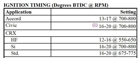

Ahoj mám dotaz jestly nevíte jak přesně si mám vyladit předstih strobosk. lampou v jakejch otáčkách a ryskách nebo stupně? Nedařilo se mi sehnat nakou dokumentaci.D16Z5 Dík za odpověd
Příspěvky: 17 H+ body: 0 1991 CR-X
Mikelcrx je teď offline  Mikelcrx
PříspěvekZaslal: 12.3.2014 , 12:29   Citovat
Sehnal jsem pouze todle, nevim zda se toho mužu řídit
192750_IgnitionTiming90Honda_1.jpg, 21.96 kB
Minor je teď offline  Minor
PříspěvekZaslal: 12.3.2014 , 12:50   Citovat
Tohle je přímo pro ED9, ale ten servisní konektor měly v těchto místech jen některé verze. Pokud tam není, najdeš ho v kabině u větráku za kastlíkem.

PříspěvekZaslal: 13.3.2014 , 10:42   Citovat
Super moc ti děkuji Velmi šťastný
