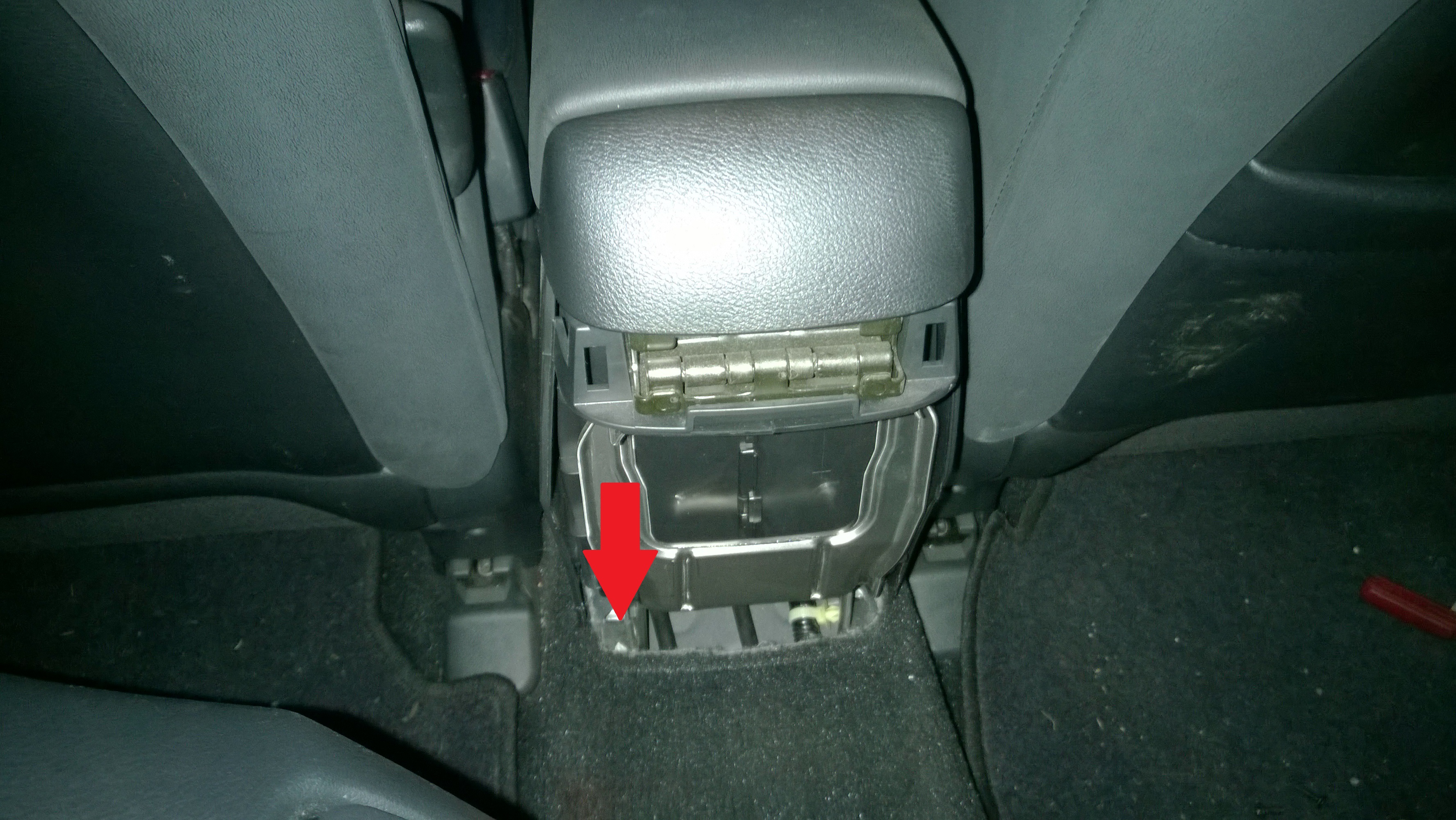

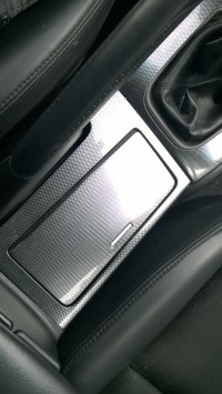

ahoj, dnes jsem měl den blbec.. rozbily se mi dvířka na držák nápojů jak je ve středovém tunelu, nevrací se.. tak jsem se k tomu zkoušel dostat zezadu, tedy od loketky.. povolil jsem oba spodní šrouby loketky, ale pořád se mi to nepovedlo celé sundat.. tak jsem to vzdal a chtěl to přišroubovat zpět, ale jeden šroub z loketky mi někam zapadl (asi pod koberec toho tunelu) a nevím kam.. Teď mám tedy 3 problémy:
1) rozbitý dvířka nápojáku
2) loketka držící na jednom šroubu, viklá se
3) někde zapadlý šroub, bojím se aby někde nechrastil
Jak to vyřešit? Smutný

jakubM napsal:
Ad 1/

turkpet napsal:
Ad 1/
díky, a nevíš jak to demontovat? respektive jak demontovat celý ten středový tunel i s loketkou?

jakubM napsal:
loketku nevim, ale cely ten napojak jen vytahnes ven, je to jen nacvakly. Nejdriv ale sundej kryt radicky, taky je to jen nacvakly.

jakubM napsal:
Příhrádka s držákem nápojů jde demontovat zvlášť. Aspoň u mě šla. Vycvakni směrem nahoru rámeček řadící páky aby jsi měl volnou horní hranu.
Držák nápojů by měl jít na straně od loketky lehce nadzvednout a bude držet jen nahoře v rozích... Nahoře je to pak potřeba nějakým způsobem vycvaknout.. zkus si pomoct šroubovákem nebo něčím jiným.. Mě to vůbec nešlo, vypadalo to že to praskne ale nakonec se mi to povedlo dostat dolů.
Celej tunel bez toho stejně nesundáš, pod horní hranou toho držáku jsou dva šroubky.
Dělal jsem to cca před měsicem když jsem mělil lanovod ručky Cool

jakubM je teď offline  jakubM
PříspěvekZaslal: 27.5.2014 , 20:55   Citovat
takže ten dekor natvrdo vyrvat nahoru? Velmi šťastný budu potřebovat sundat asi celý ten tunel, abych našel ten zapadlý šroubek, aby mi někde nedrnčel to mi hlava nebere

Acxe je teď offline  Acxe
PříspěvekZaslal: 27.5.2014 , 21:48   Citovat
V podstatě ano Velmi šťastný ale mě to šlo fakt blbě, jeden ten horní roh byl v pohodě ale druhý vypadal že se ulomí Ble
Pokud potom budeš chtít demontovat celej tunel, tak kromě těch šroubků z boku loketky a pod přihrádkou na nápoje, jsou ještě další dva šroubky pod gumovou podlážkou loketky, další nějaký byli i před řadící pákou pod popelníkem - ten se musí odpojit a vyndat. Hlavice řadící páky a rámeček kolem ní taky vyndat. A měl jsem sundanou i loketku u pantů...
Ale osobně bych to zkusil vytáhnout nějakým ohebným magnetem viz třeba:
Bude to zapadnuté jak vedou ty lanovody a tam se stejně ani pak nijak moc nedostaneš.
PříspěvekZaslal: 27.5.2014 , 22:09   Citovat
Kdyz já vůbec nevím kam zapadl, ani ho nenahmatam..

jakubM napsal:
Ako odmontovať stredový panel?
