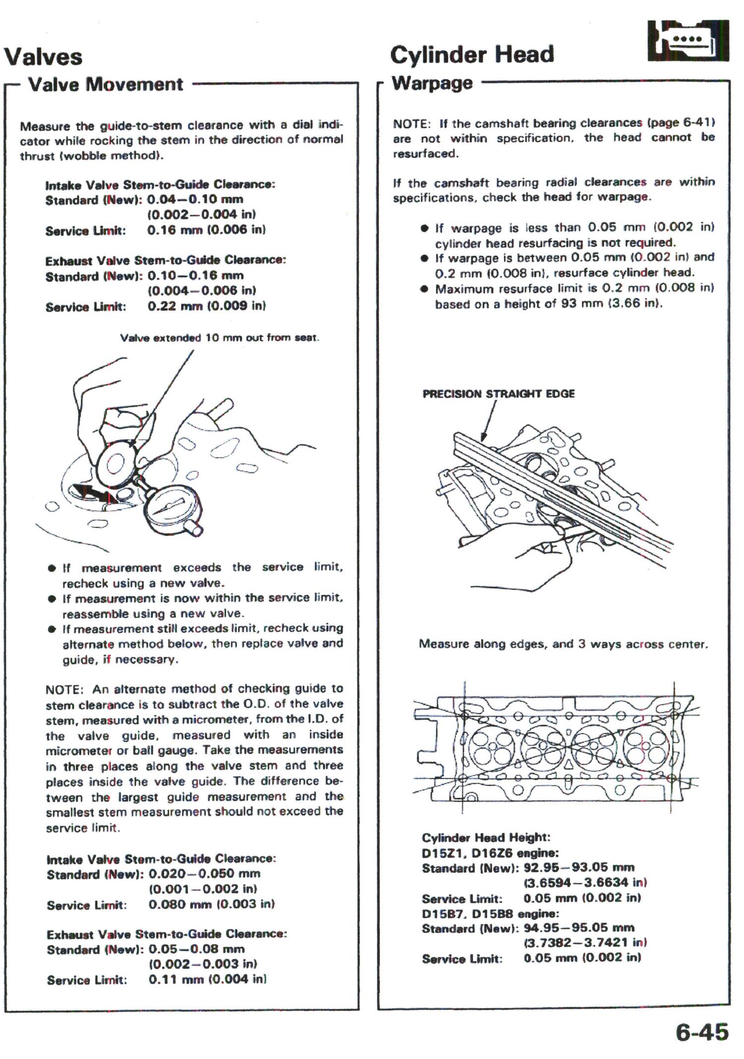

tak si pujc hodinky a v manualu si najdi bocni vule ve voditkach a zmer to .... ventil asi 200 jeden zalezi na znacce a voditka koupistaky asi tak ale nevim to presne voditka sem nikdy nekupoval

PříspěvekZaslal: 27.12.2008 , 15:35   Citovat
Podle manuálu je na limit boční vůle na sacím 0,16 a na výfuku 0,22. Sací vypadají slušně, ale ty výfukové v tom čvachtají 3x více, je to od oka víc jak 0,5 mm, takže žádná hitparáda. Budík nemám, ale odhad v oku za ty roky je, navíc když ventil je vyšoupaný a vydřený ve dvou místech, to bych se už bál točit 7500 Úsměv ! Oki, cca 300,- za vodítko+ventil by šlo. Má je i Idaho?
Příspěvky: 1842 H+ body: 7 1992 Civic
monty je teď offline  monty
PříspěvekZaslal: 27.12.2008 , 16:16   Citovat
Streetkid napsal:
nekoukl ses blbě nejsou to ventilový vůle ? na boční vůli se mi zdaj dvě desetiny hodně..
PříspěvekZaslal: 27.12.2008 , 17:57   Citovat
Monty: je to tak, metoda 1cm vysunuto ze strany na stranu...ale taky mě napadla ta podobnost s ventilvůlema

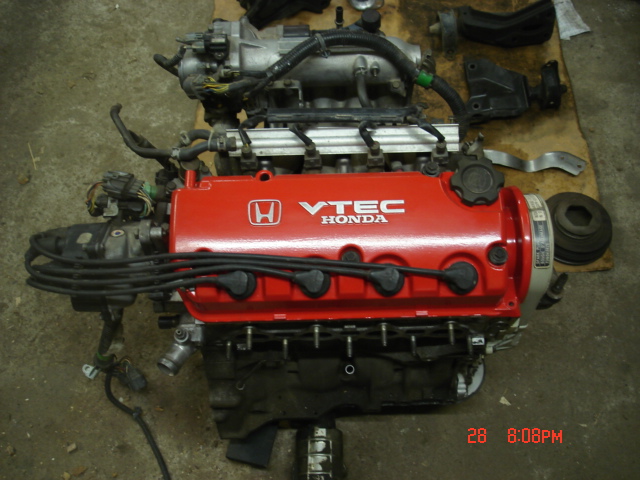

Já to dělal teď v oddychu při dělání H22A7, spodek nový,kruhy nové,hlava komplet po G.O.,rozvody,spojka + druhá převodovka-pro tu jedu zítra

ja som v sobotu doskladal a nastartoval D15B7 po malej GO (hlava - nove gufera, zafrezovane sedla, zabrusene ventili, nove kruzky, nove ojnicne loziska, druhe olejove cerpadlo) a cele ma to vyslo do 10.000...

inak ja som GO urobil za necele 2 dni, totiz vsetko som tam daval z ineho motora Úsměv hlavu som mal uz nachystanu kompletnu, aj so sanim a vstrekmi, to sa menilo kus za kus, druhe piesty s novymi kruzkami, druhe cerpadlo... v piatok poobede som to rozobral, v sobotu doobeda zlozil a uz to pomaly budem mat aj zabehnute Úsměv
