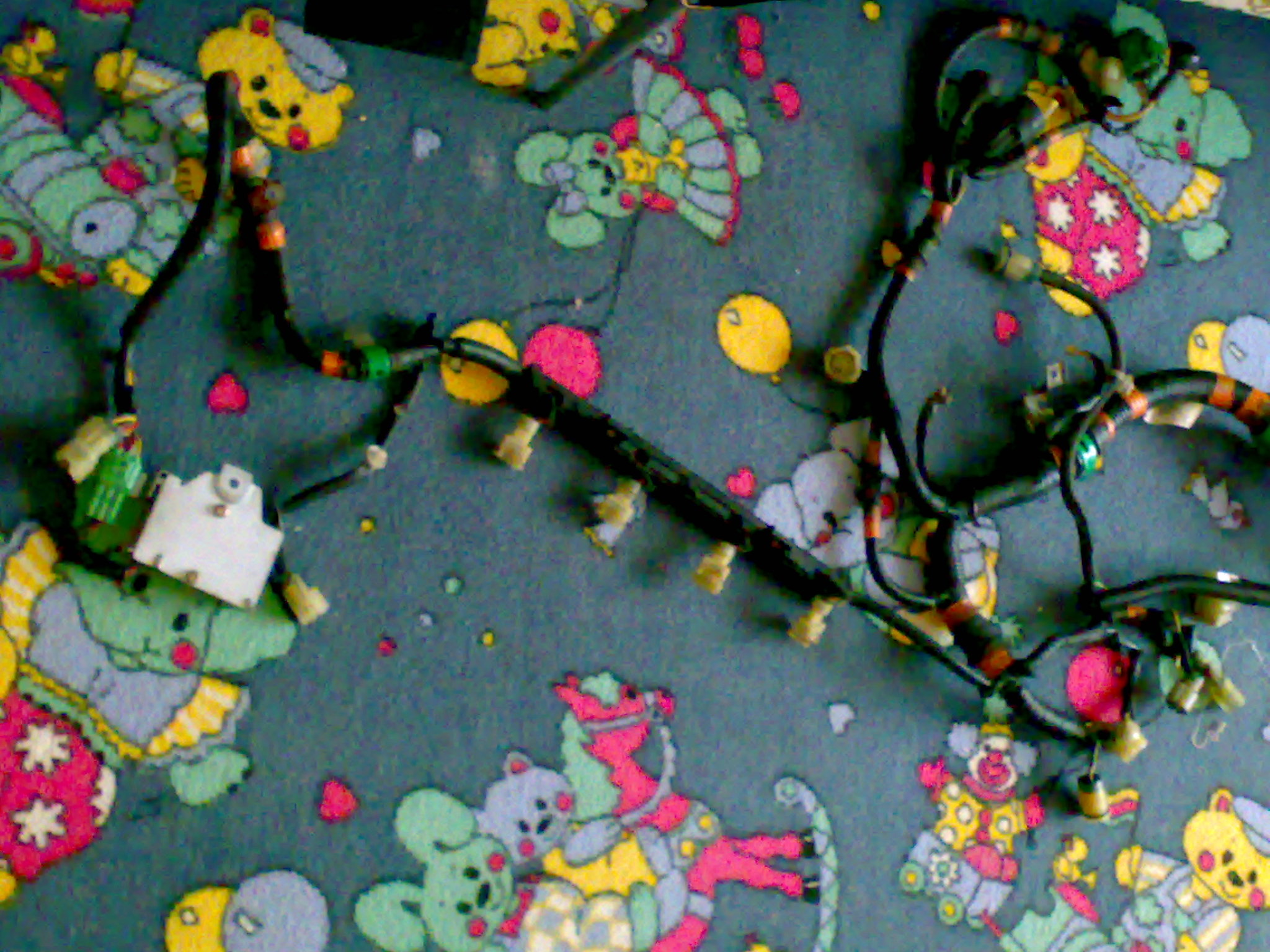

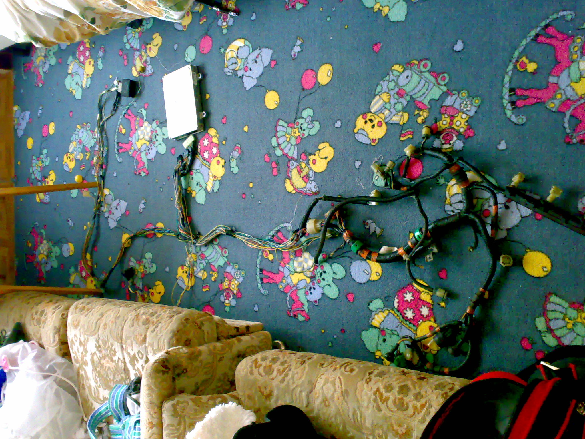

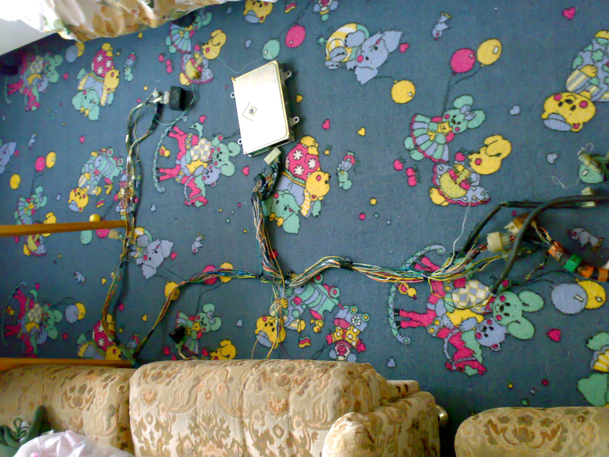

vše mam z crx čerpadlo,motorovou kabelaž,vypleteny svazek motor-ecu. ale sam si na to netroufam.byl by ochoten mi nekdo helpnout ze severni moravy (samozrejme zadara to nechci)

PříspěvekZaslal: 27.1.2009 , 13:57   Citovat
civic 3d b16a6 napsal:
mna by to vcelku zaujimalo, kolko je to prace, lebo sa obavam, ze aj palivove trubky treba riesit a niekto pisal, ze aj nadrz je ina...
