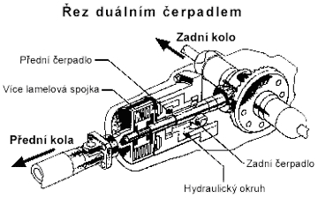

monty je teď offline  monty
PříspěvekZaslal: 11.2.2009 , 12:15   Citovat
Honda Real time 4WD
Ve většině situací každodenního provozu neznamená pohon čtyř kol žádný přínos. Firma Honda proto zkonstruovala CR-V jako vůz s pohonem předních kol, kde se pohon čtyř kol zapíná pouze v případě potřeby-na kluzkém povrchu a v terénu. Tento systém přináší oproti trvalému pohonu čtyř kol řadu výhod, včetně úspory paliva, vyšší účinnosti systému přenosu výkonu a nižší úrovni vibrací a hluku.
Navíc, na rozdíl od systémů, kde se pohon čtyř kol zapíná v případě potřeby například pákou, “inteligentní” systém CR-V je neustále k dispozici a zapíná se automaticky za podmínek, které pohon čtyř kol vyžadují. Tím se tedy snižují nároky kladené na řidiče.
Systém pohonu čtyř kol Honda Real Time 4WD je nový hydraulický systém pro rozdělování točivého momentu, který přenáší točivý moment na zadní kola pouze tehdy, když přední kola začínají ztrácet adhezi. Systém se skládá z konvenčního pohonu předních kol, kompaktní rozvodovky, pohánějící kloubový hřídel v ose vozidla a systému “duálního čerpadla”, integrovaného v zadním diferenciálu.
Srdcem systému je jednotka duálního čerpadla, unikátní technologie firmy Honda. Sestává ze dvou hydraulických čerpadel, jednoho poháněného předními koly prostřednictvím kloubového hřídele a jednoho poháněného zadními koly prostřednictvím zadního diferenciálu. Hydraulicky ovládaná vícelamelová spojka, podobná spojkám automatických převodovek Honda, připojuje kloubový hřídel k zadnímu diferenciálu.
Pokud se přední a zadní kola otáčejí stejnou rychlostí, například na suché pevné vozovce, přední i zadní hydraulické čerpadlo pracují ve stejných otáčkách. Hydraulická kapalina cirkuluje mezi čerpadly a není tedy vytvářen žádný tlak.
Pokud se začnou přední kola otáčet rychleji než kola zadní, například při prokluzování na sněhu nebo ledě, čerpadla se začnou otáčet vzájemně rozdílnými rychlostmi a vytváří se tlak úměrný rozdílu otáček. Výsledný tlak otevře ventil, tím sepne vícelamelovou spojku, která připojí kloubový hřídel k zadnímu diferenciálu. Zadní diferenciál dostane přesně tolik točivého momentu, kolik je třeba k obnovení tažné síly vozidla. Čím větší je prokluz předních kol, tím větší je točivý moment přenášený na zadní kola. Celá tato činnost nastává s okamžitou reakcí.
Vedle automatického připojování má tento pohon čtyř kol ještě výhodu v nižší hmotnosti ve srovnání s konvenčními systémy 4WD. Pokud systém není v činnosti, není hlučný, nezpůsobuje vibrace a neovlivňuje chování vozu. Navíc šetří i palivo, je prakticky bezúdržbový, protože za normálních podmínek provozu vyžaduje pouze plánovanou výměnu kapaliny po 120 000 km a potom po každých 60 000 km, stejně jako automatická převodovka. Systém se automaticky odpojuje při brzdění a umožňuje tak činnost ABS.
realtimeH.jpg, 41.96 kB
Příspěvky: 5207 1988 Prelude
PříspěvekZaslal: 11.2.2009 , 13:43   Citovat
PříspěvekZaslal: 11.2.2009 , 13:53   Citovat
monty napsal:
http://www.civic4g.com/images/brochures/sedan4wd/s4wd15.jpg
Ten druhý obrázek to popisuje dobře, i bez znalosti němčiny... je to dobrý
hopit je teď offline  hopit
PříspěvekZaslal: 11.2.2009 , 14:28   Citovat
monty napsal:
přesně stejný systém jako má civic na prvním obrázku má shuttle 2g bez ABS , ABS verze nemá tu spojku na kardanu
