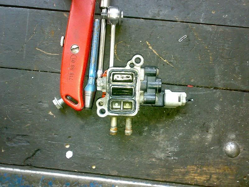

holt jste kluci šikovnější já si vyrobil toto,bez iacv jak jsem šel na 850 ot/min tak po zapnutí světel apod to mělo tendence chcípat .

monty napsal:
toz prezradim ti malickost - milosko ma ukrem ineho aj stvorklapku, IACV nehrozi...

vti [906team] napsal:
co zas milosko, 2bera 4klapku nemá ne ?
nic nebudu to řešit , každej ať dělá jak umí , měl jsem iacv na dvouklapce ,když bude potřeba bude i na 4klapce .
to,že milosko má 4klapku vykecal sám viz "poštelovat táhlo na klapkách" -mimochodem 1200 mi přijde jako vysokej volnoběh.

jen jak jsem psal výše - já jsem buď musel mít vysokej volnoběh(tj těch 1000+) a nebo při jeho snížení mi to při zátěži mělo tendence chcípat.takže jsem tam nabastlil iacv a byl klid.
