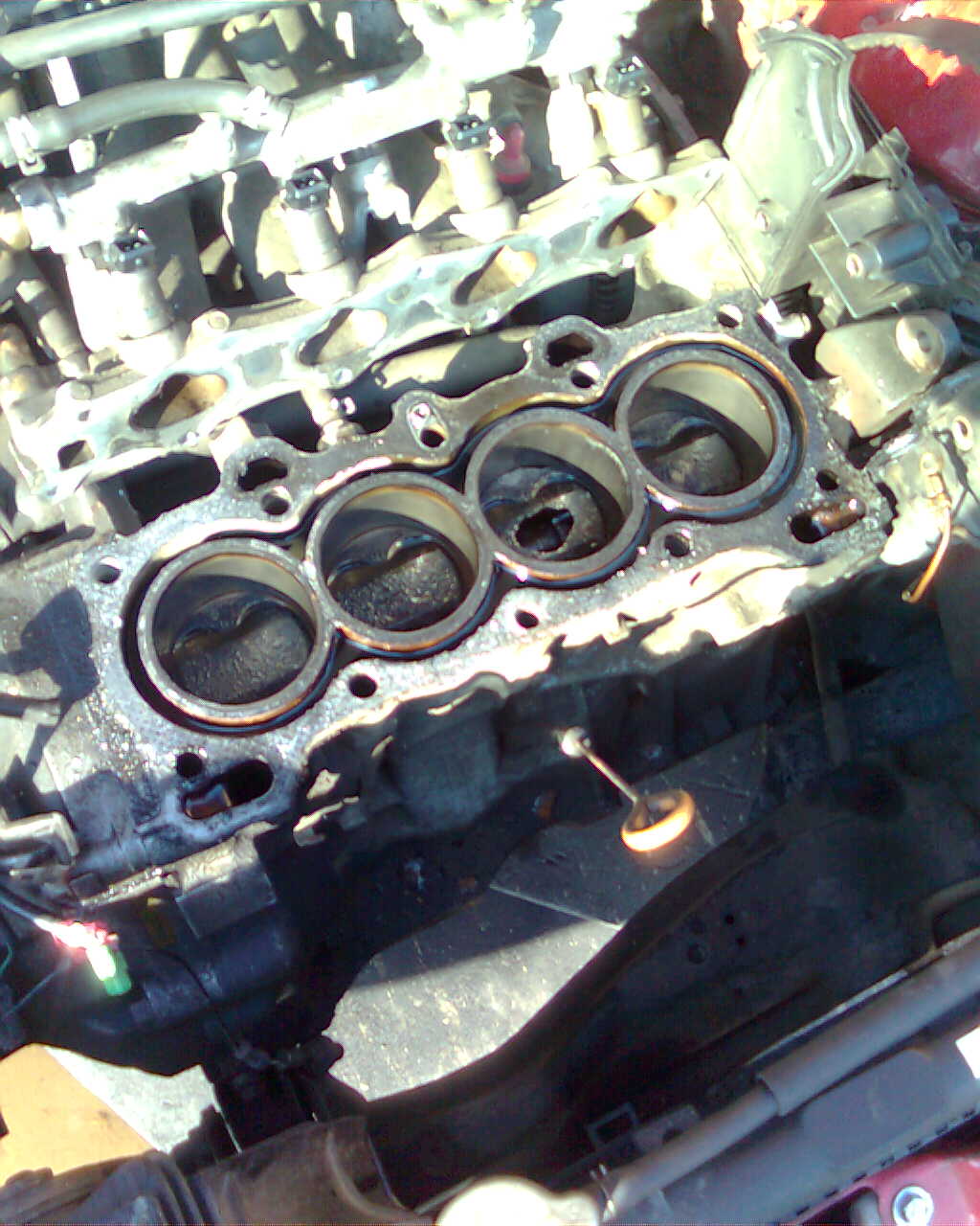

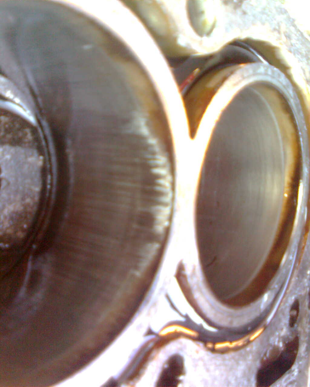

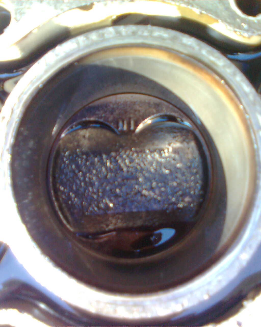

PříspěvekZaslal: 25.3.2009 , 15:38   Citovat
foto 1
Obraz002.jpg, 134.5 kB
Obraz003.jpg, 98.71 kB
Obraz004.jpg, 81.79 kB
Obraz008.jpg, 88.1 kB
Příspěvky: 421 H+ body: 1
Honzax2 je teď offline  Honzax2
PříspěvekZaslal: 25.3.2009 , 15:42   Citovat
Jsem to předběžně spočítal na nějakých 35000,- a asi to bude víc.kompletní generálka.akorát stále nevím kde se vzal ten olej v kole a podběhu:(
