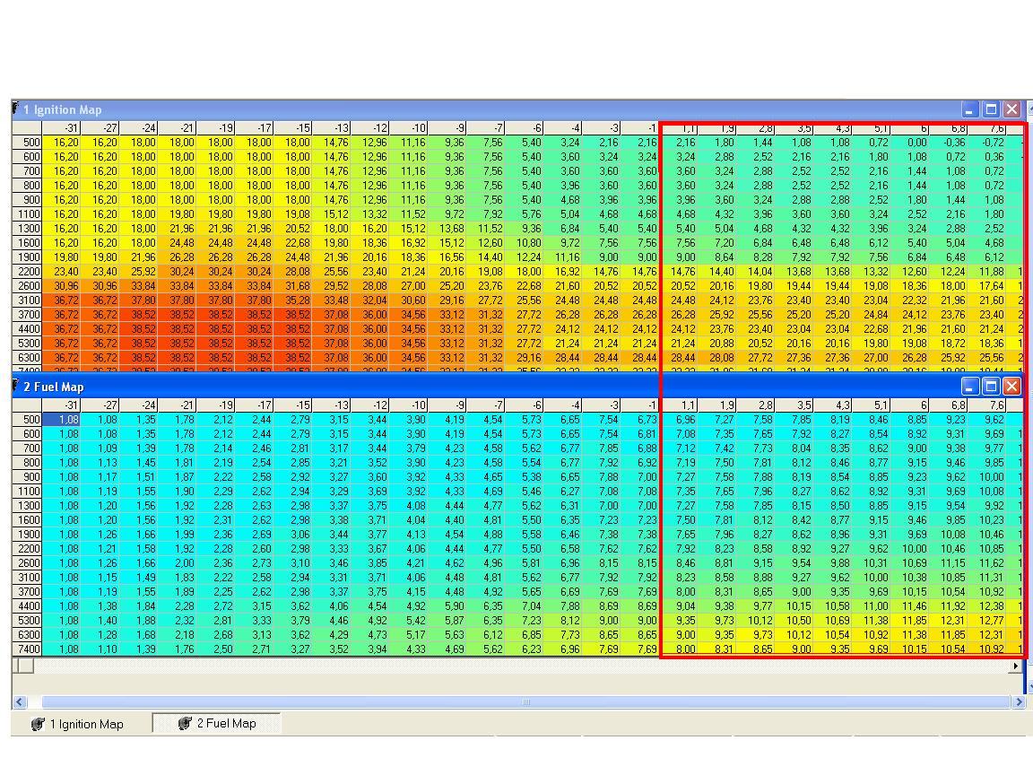

evidentně jsi to nepochopil , nepotřebuješ nic mást ,nic oblafávat , ani nepotřebuješ měnit map , seriovej stačí myslím do 1,5 baru ,k týhle hodnotě se ani nepřiblížíš jinak z toho máš třísky . Nepotřebuješ ani emulátor epromky , tobě by stačil programátor na ně,emulátor slouží jen pro urychlení při ladění .
Jediný co 100% potřebuješ, je upravit ecu - epromku s mapou která bude rozšířená na hodnoty při přetlaku viz obrázek červený rámeček,což není problém ti ji vypálit, otázka je že si ji pak stejně budeš muset doladit na motoru abys to neodrovnal -nenapsal si jak zjištuješ bohatost směsi , ani ty další informace .wastegate ti seriová stačí , jen je potřeba ji seřídit i 0,6 s tímhle přístupem bude až moc . blow off máš ?

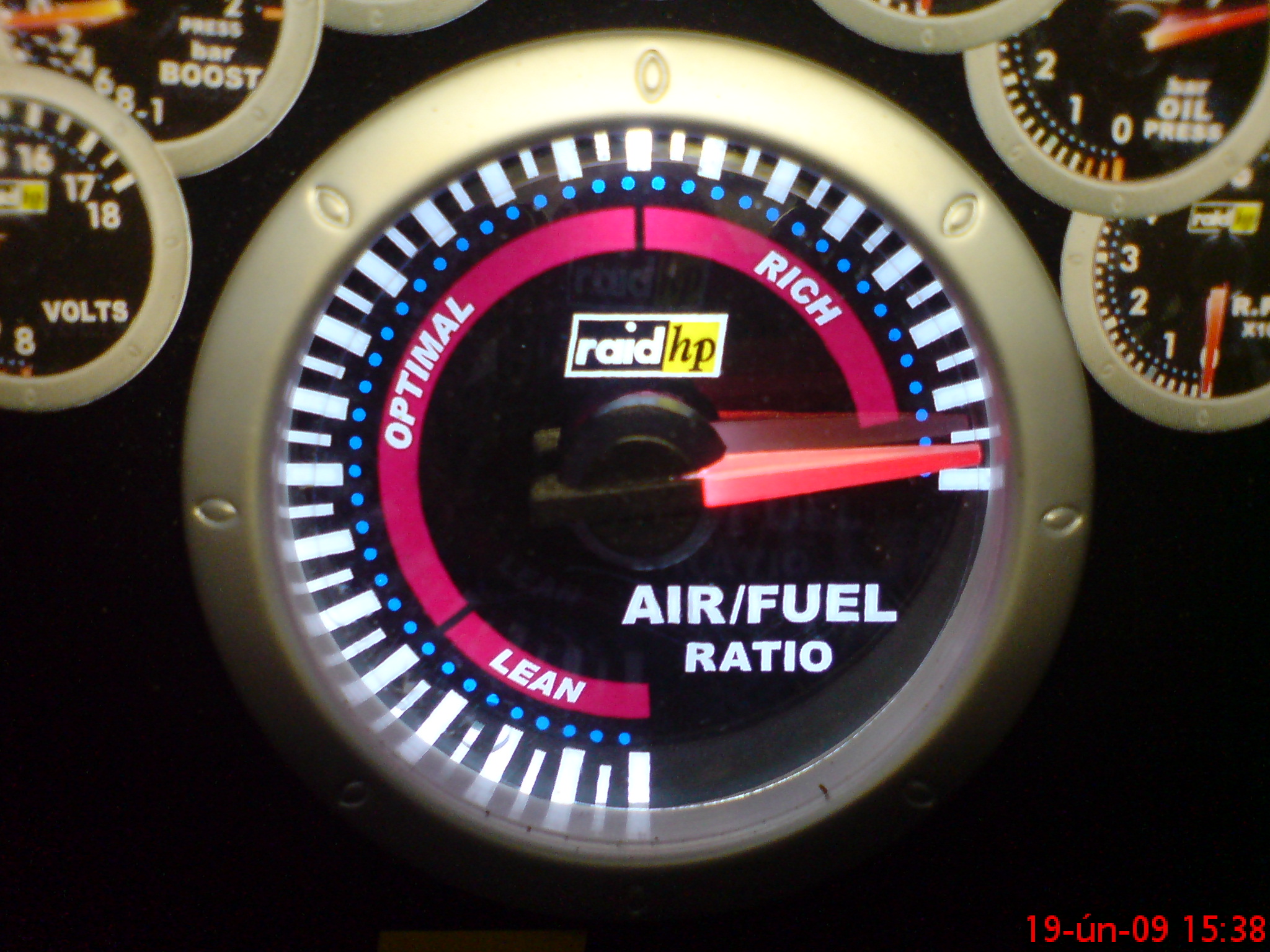

4-motory jsem jsem rozsekal,než mi to vytrželo tlak 0,6-0,7 bar.Kalibrovanej budík na tlak mi ukazoval hodnotu0,2-0,3BAR,kdy se začne hlásit chyba.Mimochodem než to zničíš a chceš zjistit co to umí,můžeš použít mapovací senzor General motors aneb opel.Podle čísla zjistíš,že je do 1BAR.Každopádně první co ti odejde je těsnění pod palicí.

to su bludy. kompresia je ok, ale potrebujes regulovat predzapal. okrem toho takyto budik, co cita info z normalnej lambdy je to k nicomu, lebo vsetko pod 14.7 je podla neho bohate ale to nie je este idealna zmes. co sme stavali VTi kde je kompresia cez 10:1 tak stale funguje s tlakom 0.6bar uz od roku 2007...
