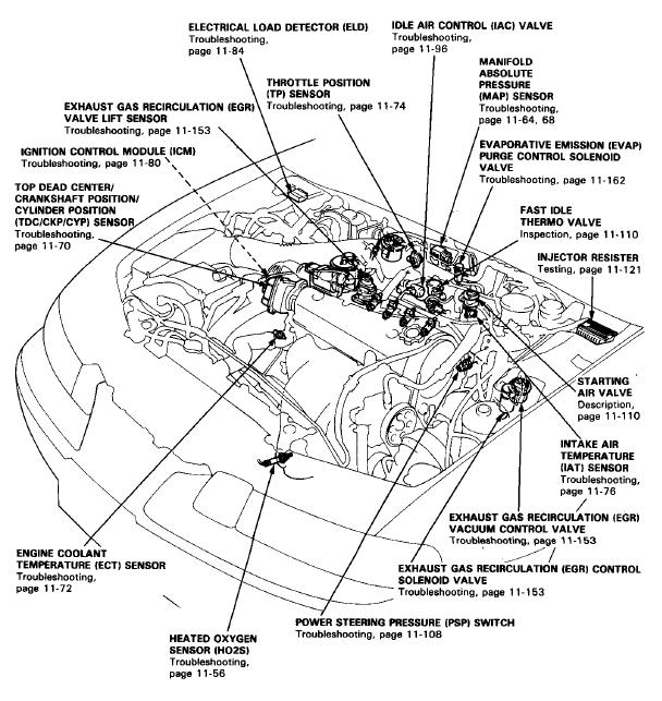

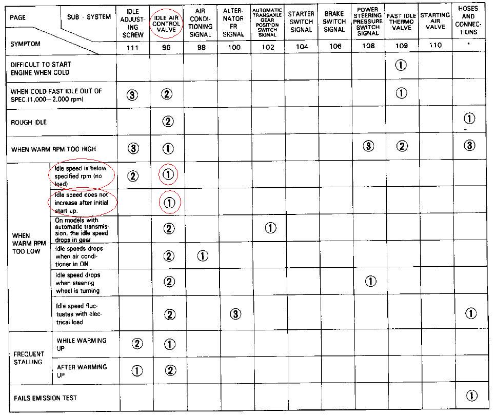

Janovski: člověče tohle nebude k ničemu, dokud se trošku neseznámíš s tím autem. A to prostřednictvím servisního manuálu.
K "váze vzduchu" - co se tím myslí ? P4G má MAP senzor, který snímá tlak v sacím potrubí.
U tebe bych doporučoval můj oblíbený test IACV. ... ale opravdu si ten manuál stáhni a snaž se to pochopit, protože "neinformovanému" člověku se dost blbě radí.
Teda ne že bych já byl nějaký automechanik, ale manuál mám přečtený.
Po studeném startu odpojíš konektor IACV a pokud nezaznamenáš žádnou změnu v otáčkách, tak je potřeba ho vyčistit nebo vyměnit. Pokud ti klesnou, nebo motor dokonce chcípne, tak je to OK.
V tvém případě bych ale hádal na více věcí najednou.
Jinak si určitě nech změřit tlak paliva za regulátorem (na palivové liště). Ale vytiskni si ze servisního manuálu postup, pokud pojedeš jinam než do Hondy ... už jenom kvůli hodnotám tlaku, který tam má být.
symptomy.JPG, 131.53 kB
IACV-lokalizace.JPG, 97.85 kB

Mno prave ze manual v testine je docela sehnad problem ale ok...zkusim to.... to ICAV... nebo jak to bylo Velmi šťastný jsem zkousel asi odpojit to bylo asi to co sem odpojil pri tom sani.... reset ridici jednostky (odpojenim baterky jsem taky provedl) jinak zluta kontrolka se rozsviti a nezhasina... muj dalsi problem je ze nemam nikoho kdo by na to mel diagnostiku.... a to bude asi ten nejvetsi kamen urazu

U P4G je to stejné jako u P3G. Musíš nejdřív ten 2pinový konektor vydolovat zpoza rádia. Měl by být zacvaknutý v takovém držáčku na tunelu za rádiem. Klidně ho můžeš vycvaknout, nikam to nevede, je to asi z důvodu, aby nelítal sem a tam. A dost blbě se tam dostává, musíš tak nějak pod volant a dolů, tak bacha, abys ses ještě z toho auta vyhrabal.
Pokud ho vyzkratuješ a pořád se to chová stejně, tak máš špatně tu sponku zasunutou.

uh aha... tak uz alespon vim kde ho mam hledat... na tom obrazku to moc zretelne videt nebylo.... tak snad se mi to podari najit... takze vyndat radio a na strane volantu po leve strane tunelu hledat neakej kabel... 2pinovej.... a mozna tam nekde bude zacvaknutej... uh... ok
