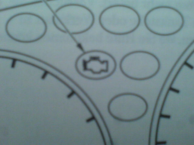

Ráno jsem přišel k auto,ujel jsem cca 150m a rozsvítila se kontrolka Lamdy...Při plnym plynu to moc nejede...Nemáte ji někdo na prodej na Civic 1.6VTi 6 gen???

lambda sonda má svoji kontrolku?? tak to slyším poprvé to mi hlava nebere

Jak víš že je v háji lambda sonda? Vyblikával sis chybový kódy ECU?
Já bych spíš sázel na problém s VTEC ventilem. Ale to je jenom velmi hrubý odhad. Chce to vyblikat ty kódy.

Jéje...to sem asi přestřelil co??zkoušel sem si jí najít v manuálu kterej neni česky,a přeložit si to,ale německy neumim,takže sem z toho udělal něco,co to neni Se stydím

To je kontrolka ECU. Rozsvítí se a hned zhasne při každém startu motoru a pokudse rozsvítí třeba za jízdy tak to signalizuje nějakou závadu na řídícím systému motoru.

Jéé tak to neslyšim rád...takže to asi musim nechat napojit na diagnostiku co?V tom manuálu bylo nejspíš psáno něco jako že pokud se rozsvítí,tak abych s tim nejezdil rychle a vyvaroval se prudkého sešlápnutí plynového pedálu..je to možné(nevim jestli se mi to povedlo si to přeložit)

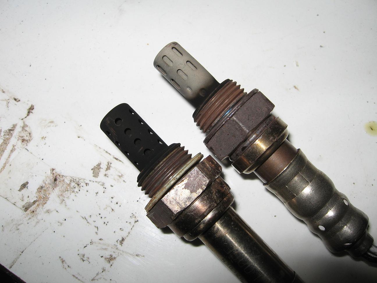

vetřu se tady do prispevku at nezakladam zbytecne novy. Co rikate na tyhle lambdy? Neni divne ze ta vpravo neni ocouzena?? Co si mam o tom myslet?
Neda se z toho vycist neco podobneho jako z barvy zap. svicek? Úsměv

FastCivic: co je to za lambdy? Jsou obě vyhřívaný (4drátový)? Jak dlouho která byla v provozu a v jakém provozu?
Ta čistá mi připadá jako by ten motor šel na chudou směs anebo tam byla krátkou dobu.

ta cista je z meho motoru, je vyhrivana a jezdi kazdy den ktartke trasy. Rano start a po 6ti km zas vypnout. A vecer to same cestou domu.
Obe dve jsou magneti mareli. Spinava je z hondikoveho auta, stejny motor, ale lambda je jednodrat a to auto vic stoji v garazi nez jezdi. Jo a jezdilo na mapy z b16, pritom je to D15B VTEC.
Ta cista lambda jezdi taky na D15B VTEC, ale na seriovou mapu z D16Z6. No a v tomhle prispevku sem psal o lambde ze mi po pak km jizdy sviti ecu. Tak sem ze srandy koupil origo hondackou, ze ji prehodim a vyzkousim jestli chyba zmizi. To uvidim zitra az pojedu do prace. ECU se rozsvitila vzdycky ve stejnem miste Úsměv (chyba 43)

ted me napadlo ze to je mozna v poradku...Prirovnam to ke zhavici svicce v dieslu:) Ta kdyz je spinava od sazi, staci ji rozpalit (pri zhaveni) a je zas cista. Mozna ze moje lambda se nestihla zaspinit, protoze jezdim kratke trasy a pokazde ji vlastne jen nazhavim, a uz sem v cili a zas vypinam motor Úsměv
