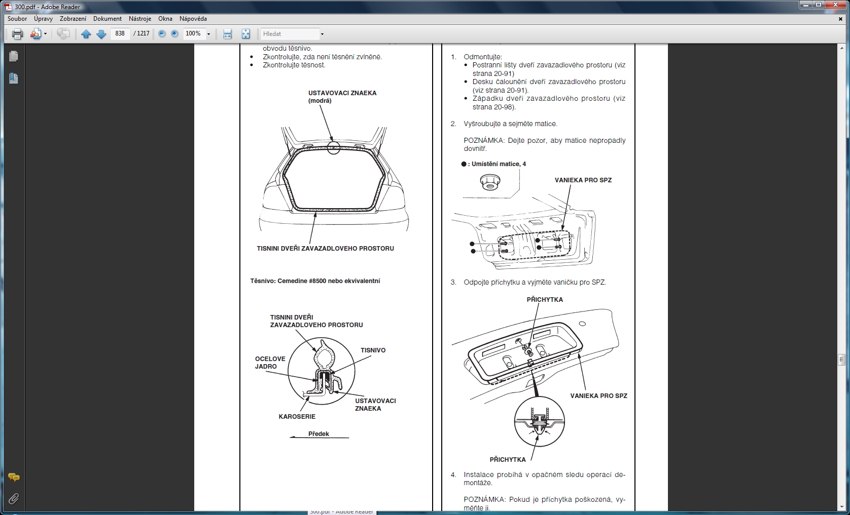

Trošku si tu přihřeju polívčičku jestli to nebude ovšem vadit. Mám anglána r.v.00 ma 150.000km nalitáno a ještě jsem na něm nenašel rez (zaplať pánbůh) ale až do včerejšího leštění kde jsem zjistil ,že na 5 dveřích jak je umístěna RZ v tom plastovém nesmyslu nevím jak to nazvat (ne držák RZ) to je jedno anglánisti budou vědět. Tak na spodní hraně mezi tím plastem a plechem jsou 3 malinkaký puchýřky. Co s tím udělat abych nemusel zbytečně lakovat celý zadek. Jak to ošetřit. Je to vanička SPZ

Neuděláš s tím nic, jen vyříznout a vyvařit, takže osobně bych to nechal ještě dál kvést do chvíle, kdy to bude ještě únosné a pak to pořádně vyvařit a nastříkat a udeš mít klid. Ono zjistíš, že za chvíli takových míst bude víc, tak to pak vemeš jedním vrzem Velmi šťastný
