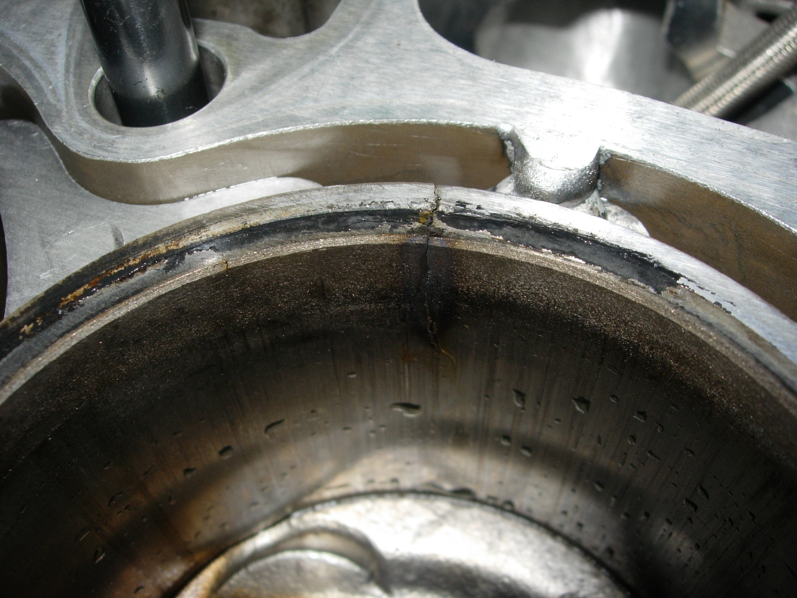

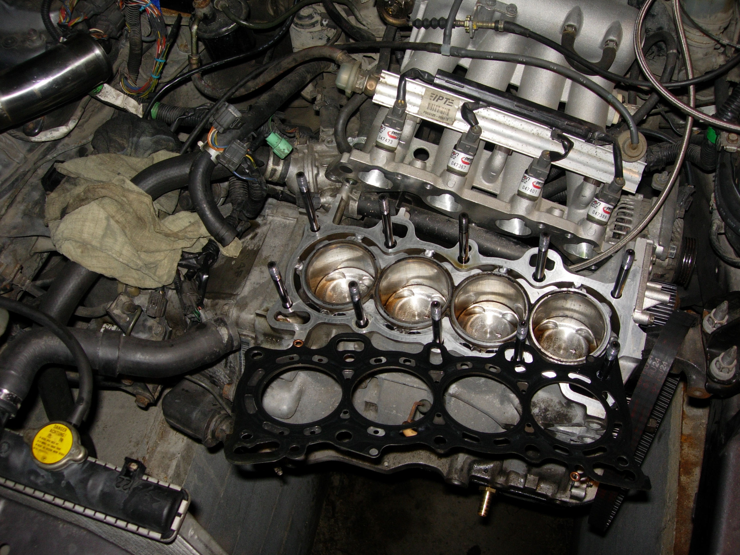

tak vcera som rozobral motor aby som zistil co sa stalo v sobotu na sprintoch a tu je vysledok:
niektore diely budu urcite na predaj !

ach jaj to mi je luto-vsetci to tipovali na tesnenie pod hlavou
tuto prasklinu asi prevlozkovanie uz asi nespasi, podla mna aj dartom prdne po case na tom istom mieste

za mě novej blok D 16 a blockguard vlastní konstrukce , evidentně tenhle selhal. udělat v něm místo tehdle pár velkejch děr víc malých otvorů pro prostup chladící kapaliny a situovat je dál od válce aby ho tolik nezeslabovali u vložky. použít lepší materiál .
problem blockguardu je v tom, ze ho nema ako navarit na obe strany a tym padom je tam viac menej na okrasu. a to vobec nechapem ludi, ktory ho tam len tak polozia a este k tomu ani nie je osadeny do tej vysky ako ma zarezy voci bloku.

vti [906team] napsal:
no vařit já bych řekl že vařit na obě strany není bezpodmínečně nutný , pokud bys vnějšek vložky opracoval aby měl pravidelnej tvar (freza) a blockguard na něj nalisoval tak by stačilo vařit jen vnějšek. podle fotek to povolilo v místě kde je prostup ,kanál pro chladící kapalinu, takže tam bych viděl že je chyba nebo myslíš že by to tam i tak povolilo kdyby ta díra byla rozdělená na půl žebrem ?
pozri si tu fotku lepsie, je tam aj druha prasklina (vlavo od tej velkej) a to na mieste, kde ten blockguard nebol oslabeny.
jo už ji vidím, otázka jestli to není ruplý jen v důsledku tý velký praskliny kdy ta stěna viditelně jde ven a o ten už nezeslabenej blockguard opřelo jako o páku a v tomhle místě ruplo ,prasklina jde zevnitř vložky a směrem ven se ztenčuje, kdyby se rozvalila ven tak bych tipl že bude obráceně.(jen uvaha , možná blbost)

monty napsal:
napadlo mě to samý ... proč byl použit takovej blockguard ( zeslabenej frézovánim ) a ne třeba vrtanej, jako má třeba blox? tam by se tohle snad ani nemohlo stát...

Dejf napsal:
Tady ten Golden Eagle co ma Pista je vyfrezovany prene podle kanalku v hlave.
Blox dela potize s chlazenim...
Jinak je to fakt skoda...myslel jsem ze to block guard udrzi. Smutný
Jestli se z toho da trochu vycist prubeh prohuchy...tak se mi zda ze se trhlina vytvorila nahore a sirila se dolu.
Ja mam block guard navareny primo zaroven s hranou bloku...a pan Student rikal, ze tam sel opravdu na tesno. Tak uvidime jak to bude fungovat...

jeste me tak napada...
Tlak ve valcich pusobi na vlozku a rozpina ji. Ta ma kolem sebe dostatek mista a proto se rozpina az praskne.
Block guard je zde proto, aby zamezil vlozce se rozpinat a vymezil vuli mezi vlozkou a blokem.
Zalezi teby jak dobre tuto vuli vymezi...
Nejake zvysene pozadavky na block guard by proto nemely hrat roli.
Tlak ve valci pusobi na vsechna mista vlozky stejnomerne...cili napeti se po obvodu rozlozi na block quard stejnomerne a prestupuje do bloku.
Pokud je vule mezi jednotlivymi dily minimalni, nemlo by dochazet k nejakemu mistnimu extremnimu namahani.
Ta druha prasklina je jen dusledek te velke.
Myslim si ze pri tom tlaku to ten blockguard neudrzel a prasklo to a jak to zatlacilo na ten valec tak se udelal i ta mala prasklinka .
Jak pise monty kdyby ten blockguard byl jinak konstruovanej tak by to treba tech 500 koni udrzelo.
