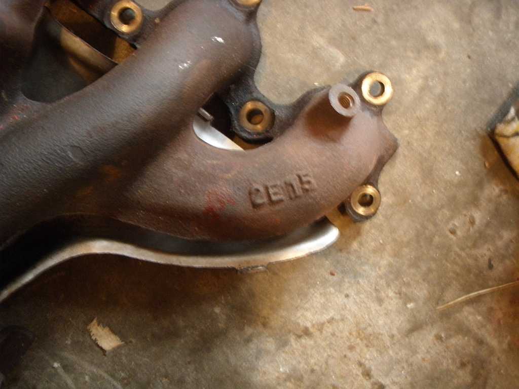

Tu horní část si myslím, že mám, ale kdybys mi to nafotil, asi by se mi to líp určovalo Úsměv

Tady to je Úsměv.

Pohledám. Není tam z druhý strany nějaký označení?

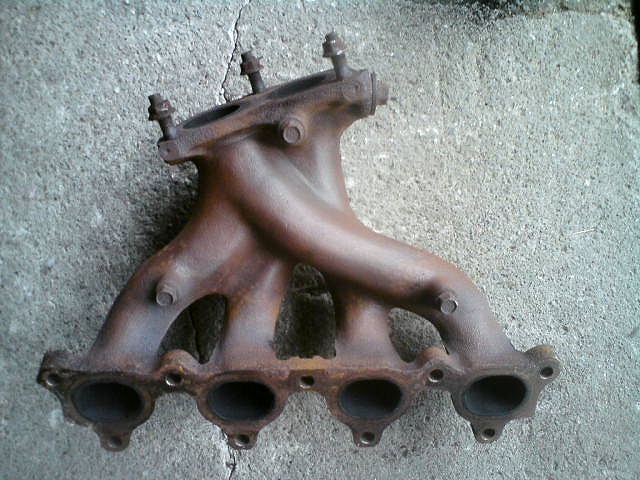

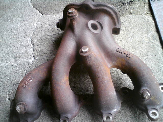

Tohle by měly být ony.

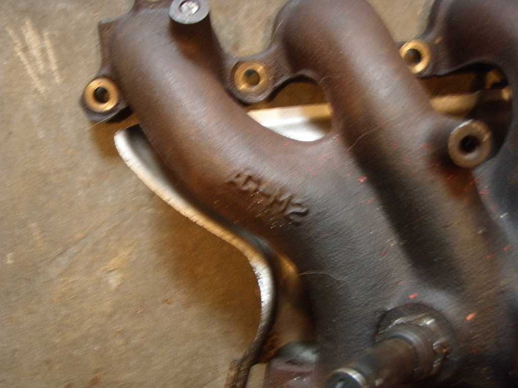

Je tam něco jako AG-M2 a na druhé straně 3S22. Přihodil jsem ještě foto z druhé strany, jsou to fotky ještě od původního majitele, od kterého jsem svody kupoval předloni na podzim, byly ze sedanu ESi, rok 94 tuším.

No teda pane, ty seš vážně asi kouzelník Velmi šťastný. Jenom doufám, že ty bílé proužky nejsou praskliny, ale chloupky od domácích mazlů Velmi šťastný
