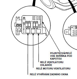

Když se podíváš na zapojení,tak je jasné,že jakmile vypneš zapalování(pozice 0 a 1),nejde proud do relé a to nemůže sepnout. Buď ti jde spínací proud i přes vypnuté zapalování,nebo je špatné relé..
Než to vyřešíš,doporučuju po zaparkování vytáhnout pojistku Úsměv
Jinak mam doma nějaká relátka z audi a VW,
rele.jpg, 22.78 kB
zapojení.jpg, 23.2 kB

Je to hodně nepravděpodobný,ale může. Stačí vše vypnout,počkat si,až větrák sepne a změřit,jestli je 12V ve spínací části relátka. Nebo dle servisního manuálu otestuj,proměř samotné relé a je to,hned budeš vědět.
