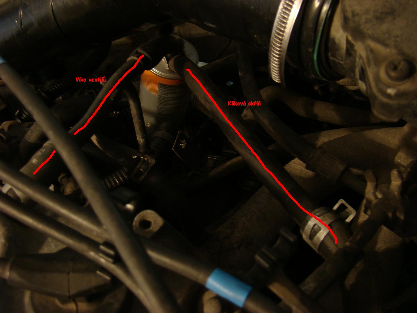

Čuz po přečtení pár témat o odvětrání výparů z motoru a následném zrecyklování do sání, jsem se rozhodl, že si také udělám takovýten homemade Catch oil tank. Nikde sem boužel nenašel fotku jak to kdo má tak jsem to udělal tak jak je to na fotce. Může mi někdo potvrdit, že to takhle je správně? A ještě jeden dotaz ohledně toho PCV ventilu co je na paroháh sání. Ten se má nechat bezezměny nebo nějak zacpat/zavíčkovat ??? Díky za názory Honda

PCV se má nechat beze změny.
co jsi požil jako vnitřní výpln toho "homemade OCT"??

Idaho napsal:
Já si taky před nějakou dobou dělal OCT a jako filtrační výplň sem použil síťovinu co se dává do oken proti hmyzu a funguje to spolehlivě. Po čtvrt roce víkendovýho ježdění sem tam našel tak frťana oleje.

Hele, mám dotaz: v jednom e-shopu byl popis, že se jeden konec má dát mezi hadici sání - na ten vývod mezi klapkou a vzduchovým filtrem. To je snad nějaká blbost, ne ? Vždyť to je přece přívod vzduchu. Vývod vzduchu ven je přes PCV ventil zpátky do sání, ale za klapku. Tam to podle mně patří ... ?
... tj, z PCV do OCT a z něj pak do míst, kde původně vedla hadička z PCV do sání.

OCT se zapojuje tak, že odvětrání kliky a ventil. víka spojíš dohromady a zapojíš na vstup, nebo když máš více vstupový OCT, tak přivedeš na jeden vstup hadici od kliky a na druhý hadici od ventil deklu. Výstup z OCT pak přivedeš zpátky do sacího traktu, tam kde bylo odvětrávání zapojeno původně (komora, +propoj mezi filtrem a klapkou, ...), nebo je taky možnost přetlak odpoušťet rovnou do atmosféry.
Hmm, ten co jsem koupil, nemá vyznačeno kde je vstup a kde výstup ... asi ho budu muset rozebrat.

moriett napsal:
nebylo by účinnější tam vecpat jemnou drátěnku na nádobí? myslím že by se tam olej ochladil a vysrážel účinněji
No tak vám povím, co jsem našel uvnitř OCT, na který jsem tady dával odkaz: je to velké, začíná to na H a končí o. Není tam prostě vůbec nic, jenom prázdná nádobka, a dokonce oba vývody nahoře jsou stejně dlouhé - vlastně dovnitř do nádobky nečouhají vůbec.

Riccardo napsal:
Jsem teda zvědavý jak to bude fungovat.
tak princip bude asi takovy, ze na stenach ulpi kapicky oleje, ktere casem stecou dolu, ale kdyz uz to mas rozdelany, tak zabav nekde nejakou dratenku a dej ji tam Velmi šťastný

Riccardo napsal:
Tak to je teda pěkně mizerný. Ono to sice trochu asi zadržovat olej bude, ale účinnost bude tak o 70% nižžší. Zkus tam dát alespoň tu drátěnku a pokud možno jí přirazit až nahoru, aby ti vzduch ze vstupu nemohl volně proudit rovnou do výstupu.
