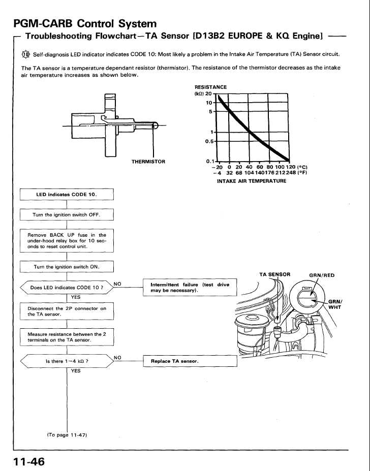

PříspěvekZaslal: 27.1.2011 , 15:42   Citovat
Podle manuálu by 10 u tebe měla být vada snímače teploty nasávaného vzduchu. Může být zanesený a nefunkční, nebo zkrat v kabeláži atd.

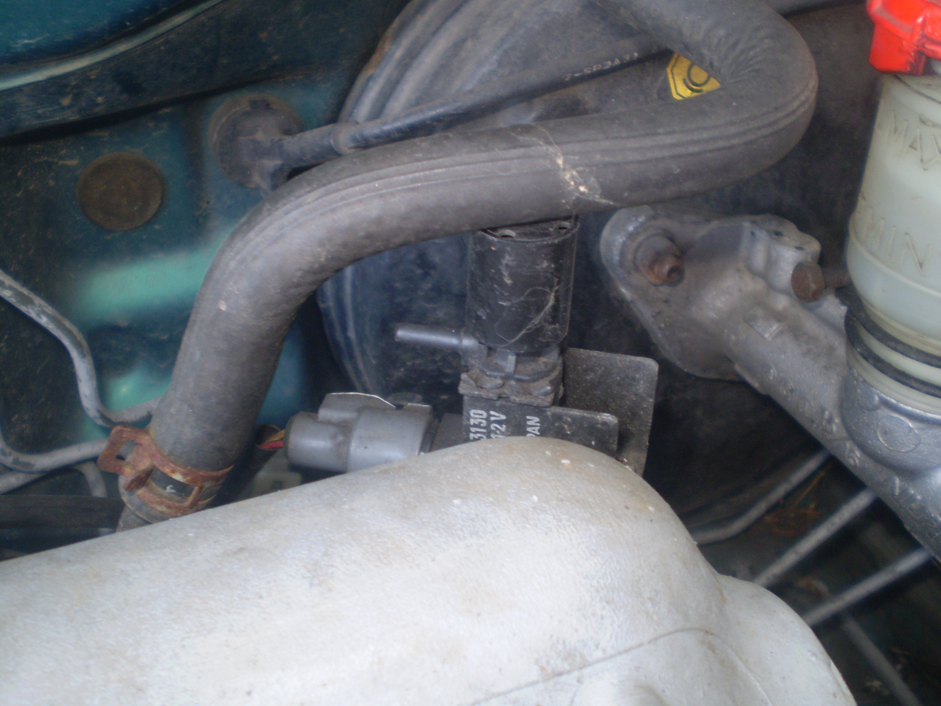

Tak auto mě vůbec nedrží otacky na volnobeh a při jizde v nizkých otáčkách lehce škube .
Může za to ten TA senzor ?
Viz 1. foto . Když ucpu tuto trubičku tak auto drží krásně volnoběh
Viz 2. foto . TA senzor vypadá dobře

TAk po vyčištění EACV ventilu a resetování ECU problém přetrvává , akorád TA ventil už funguje a jednotka už nebliká chybu .
Ted řeším proč mě motor vůbec nedží otáčky , když ucpu tu trubičku tak volnoběh drží . Co stim ?????

Moc děkuji za rady . Konečně to je v kupě . TA senzor už je OK , a problém byl s EACV ventilem . Pří číštění se odlouplo kus nečistoty a zablokovalo to pružinku . Proto byl EACV ventil pořád otevřený proto to nedrželo otáčky
