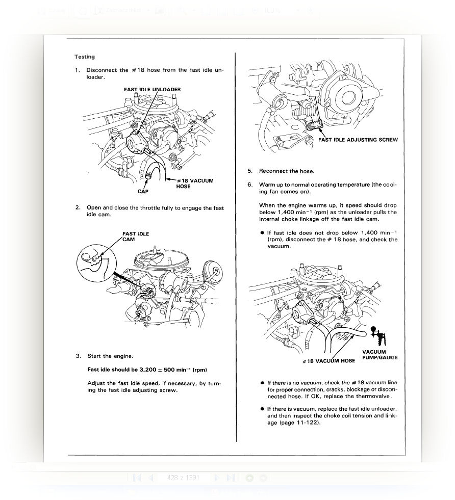

teďka na to koukám,že je to karbec Se stydím
jak je tam řešený sytič?
má to iacv,fitv nebo nějak jinak?
Hondik je teď offline  Hondik
PříspěvekZaslal: 12.5.2011 , 21:40   Citovat
no pokud si to jeste pamatuju tak na privodu vzduchu pred filtrem je mala klapka ktera se pomalu zavira jak se ohriva motor a nasava teply vzduch od svodu
ale stejne mam pocit ze se to ridi samo pres ECU a nejake ty cidla a podtlaky
RASTA je teď offline  RASTA
PříspěvekZaslal: 12.5.2011 , 22:00   Citovat
viz tady
obrazek3yn6.jpg, 145.72 kB
