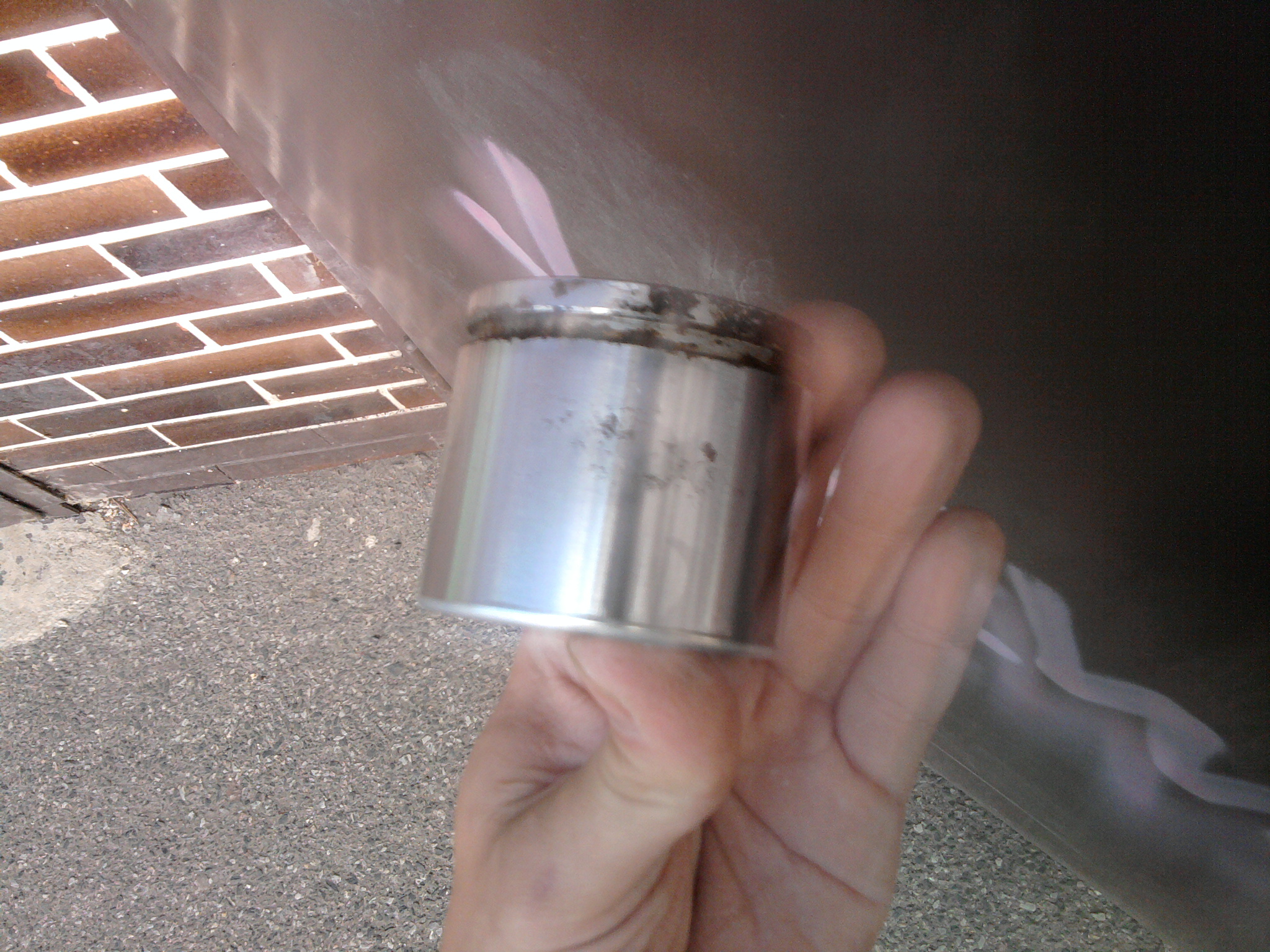

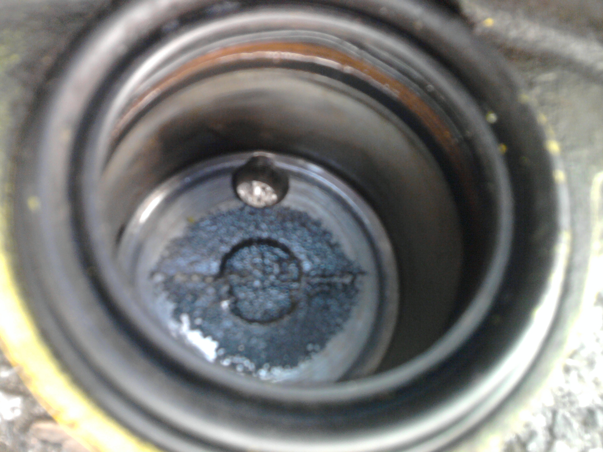

PříspěvekZaslal: 25.9.2011 , 14:35   Citovat
takže-pístek vyndán-po obvodu jakési odřeninky a vrypy pod,všechno to bylo pod sedimentama ztvrdlejma,stejně jako drážka na pístu pro chycení manžetky,na dně třmenu též sedimenty....odvzdušňovák k chvále bohu svatoušek povolen a vyčištěn.přikládám foto aby jste mi mohli říci vaše názory,zda to může být timhle...jinak u auto kelly mám slevu cca 25%-klubovou kartičku H-C ovšem nemám...PS: do dojčlandu si asi těžko zajedu když nemám auto Úsměv navíc než abych někam jezdil pro takovouhle věc tak si jí raději koupim tady,vyjde to nastejno,možná levněji...
P.S: pro info,chtěl bych se zeptat zda doma nemá někdo oba dva třmeny na c6g VTi či c5g VTi v případě že jsou stejné+orientační cenu...rád bych měl nějakou zálohu pro nejzažší případ je to dobrý

PříspěvekZaslal: 25.9.2011 , 14:45   Citovat
Wena.Honda napsal:
Jasně pro prkotinu se nevyplatí jet ven ale ušetřit 7000 to se už vyplatí Úsměv Já jsem třmeny neměnil byly jako tvé chycené tak jsem je vzal pod vodou smirkem tím nejjemnějším tuším 5000 nebo jaké to je číslo a fungovaly dál super jet těsnění šlo všechno nové!

PříspěvekZaslal: 25.9.2011 , 16:49   Citovat
ty pistky sou na vymenu, ve trmenu neni nic videt diky kvalitni fotce Úsměv a co zadek? a ber to tak ze si to udelas a mas klid, jednou za pul roku zkontrolujes zda slapa jak ma a jedes..jsou to brzdy, ty chtej opravdu zvlastni peci
kvalitní jako kvalitní nebo kvalitní jako na h.o.v.n.o. Velmi šťastný vnitřky třmenů jsem bral dvoutisícovkou pod vodou,jsou hladký jak děckej zadek,přísahám Se stydím no abych ti pravdu řekl,nevím jestli mám sílu na rozebírání i zadních brzd,protože tak jak jsem dneska nadával,tak jsem ještě nenadával a vsadim se že kdejaká hlava koukala z okna když se to neslo přez ty dveře u garáže HaHaaa musim říct že předchozí majitel bylo nehorázný prase,nestarající se o své auto,jediný důležitý bylo aby na něm bylo 150 kilo laminátu a kola jako kráva...teď to ždíme mojí peněženku horem dolem...
EDIT: vydím že u těch fotek je to ta druhá varianta,polehčující okolností je že úmyslem fotky bylo zabrat sedlinu na dně třmenu Úsměv

PříspěvekZaslal: 25.9.2011 , 20:15   Citovat
Wena.Honda napsal:
Zdar,
no vidíš. Jinak pístek pokud už je obroušen, bohužel už to bude pracovat, takže to bude chtít časem new no.
Jak psal TheOli, pro drobnosti to nemá cenu. Pro více věcí, kdy se rozloží doprava je to lepší. Jak říkám, že AK to na klubovou kartičku na 4 třmeny vyšlo na cca 1200-1300 kompletoš.
