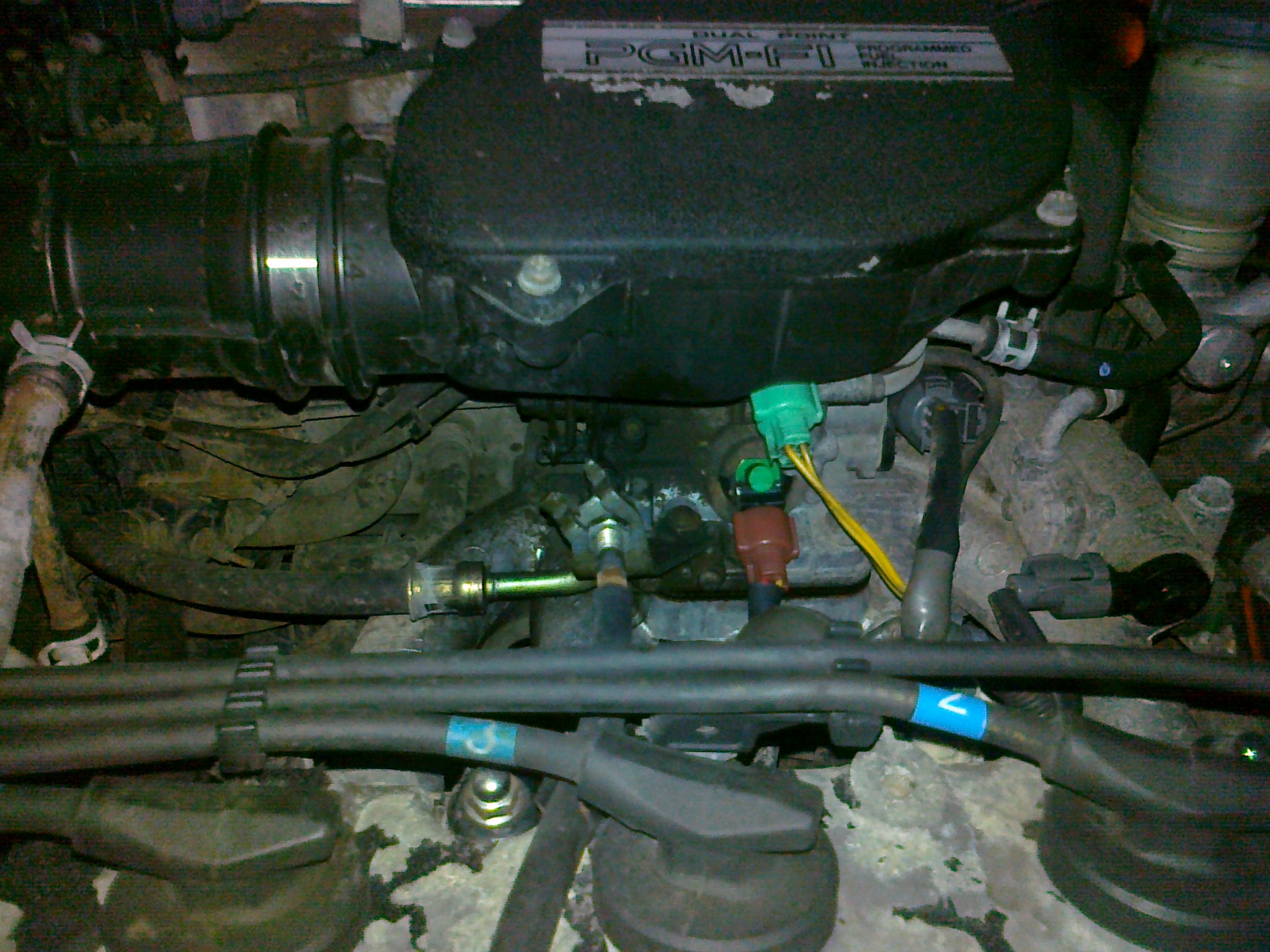

Jsem dělal trochu pořádek v elektrice, čistil a domačkával konektory, a pak jel auto projet. Všiml jsem si výrazného zhoršení chodu v nízkých otáčkách. Rozjezd v pohodě, ale volnoběh kolísal až k 500ot. a někdy i pod (občas problikla kontrolka dobíjení), a motor ožil až nějak mezi 3500-4000ot., pod těmito otáčkami motor cukal a kuckal a moc nejel. Nad 4000 už vše normal. Jsem si říkal, sakra, D15B2 má nějakej skrytej VTEC nebo co?
Nebudu napínat - zkontroloval jsem takový ty běžný věci, co při těchto příznacích napadnou zkušenějšího hondaře - svíčky, kabely ke svíčkám, vodu v rozdělovači, lambdu, vzduchový filtr, konektory, ... a objevil nenápadnou závadu, prohozené konektory hlavního a pomocného vstřikovače (zelený a červený).
Přehodil jsem zpátky, jak má být, odpojil baterku (reset ECU), připojil baterku, jel projet a vše OK.

Ano, C5g ma 2 stejne konektory od vstrikovacu, na fotce zeleny a cerveny - pozor, fotka ukazuje stav, kde je to zapojeno spatne!
15102011777.jpg, 804.13 kB
