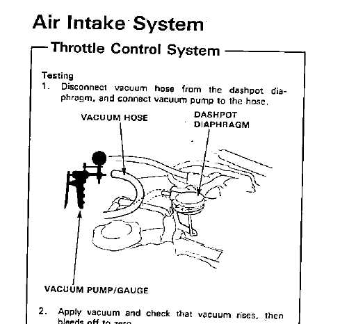

PříspěvekZaslal: 6.1.2012 , 22:58   Citovat
Viz obrázek.
Zpožďuje to plné náhlé zavření klapky. Důvod, aby se při náhlém zavření nedostávaly do ovzduší škodlivé zplodiny. Tak mi to bylo řečeno nevím už kým, myslím, že Skřítkem.
