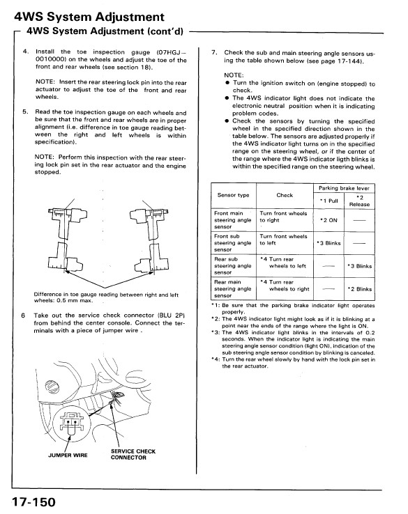

Neví někdo jak zapsat neutrální polohu řízení na P4G 4WS?Nebo nemá někdo manuál v češtině na opravu a seřízení?Podle českého manuálu na P5G to nejde. Ble

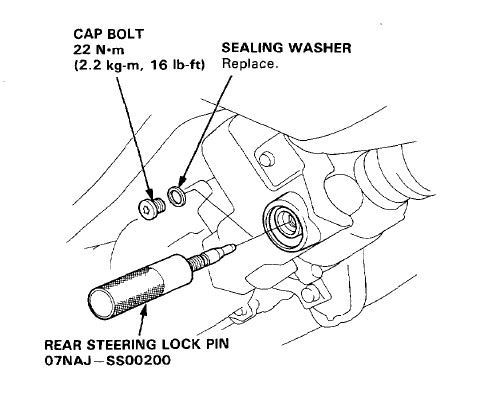

myslis jak nastavit neutralni polohu 4WS? jsou dve, mechanicka a elektronicka a k oboum potrebujes mereni geometrie a ten aretacni pripravek co je v priloze na obrazku

To co tady oba píšete je ale jen pro zadní nápravu a ta je o.k.Nejde mi přední.Něják se nemůžu dostat do režimu programování. Ble

PříspěvekZaslal: 3.3.2012 , 10:41   Citovat
Prelude napsal:
aha, to jsme si nerozumeli. Jak ti nejde predni? chces zkontrolovat ty uhlove senzory jestli jsou nastaveny spravne? Jestli jo tak to se dela takhle (koukni na stranku s tabulkou v priloze)
- zkratujes servisni konektor
- zapnes zapalovani ale nesmi tam byt chyby, kdyz tam jsou chyby tak to vyblikava kody a neukazuje to neutralni polohu
- zatahnes rucni brzdu (musi ti fungovat kontrolka rucni brzdy)
- hlavni predni uhlovy senzor je spravne kdyz otocis volant doprava tak se kontrolka 4ws rozsviti
- vedlejsi uhlovy senzor je spravne nastaven kdyz otocis volant doleva tak kontrolka 4ws blika
