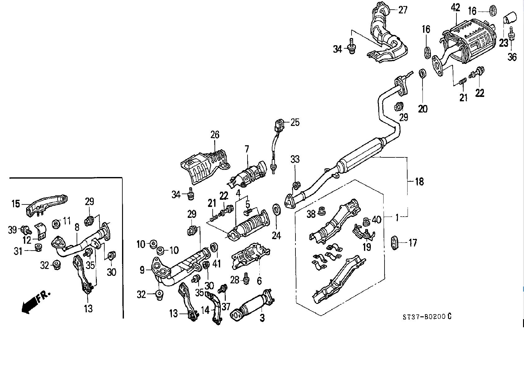

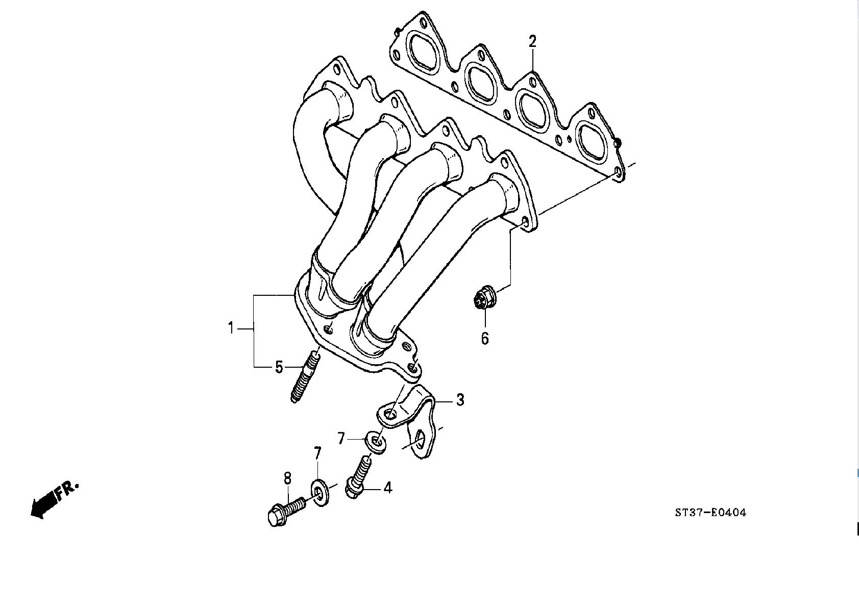

Petr 78 napsal:
Lambda u B18C4 rozhodně v katu není. Je na konci prvního dílu výfuku, za motorem.
Dostane se na ní zespoda stejně jako na její konektor.
Petře78,
děkujeme.
Rozhodně japonci dle EPC malují špatně ... tudíž se Stando omlouvám, že jsem Tě špatně informoval.
Dle EPC 1 díl výfuku vypadá jasně bez Lambda sondy a 2 díl čili sovdy 4 - 2 - 1 by snad mohly obsahovat místo pro sondu a bylo by to logické. Dle EPC tomu tak Petře78, jak sám vidíš, není. Prosím, máš-li nahod nám foto.
Děkujeme.

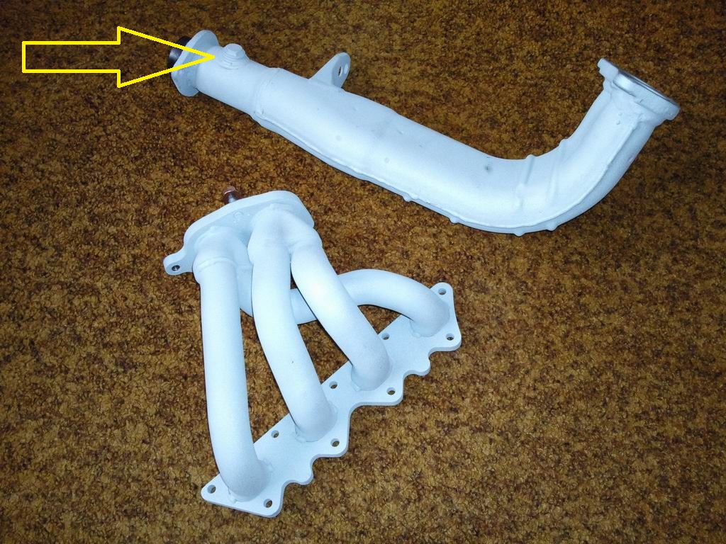

PříspěvekZaslal: 17.2.2015 , 16:22   Citovat
M@jk: jedna věc je teorie a druhá věc je praxe. Na fotce jsou moje origo svody z B18C4. Žlutá šipka ukazuje na místo, kam se šroubuje lambda Mrk
Jenom pro upřesnění.
První díl výfuku se říká části 2-1.
Části 4-2 se říká svody.

PříspěvekZaslal: 17.2.2015 , 16:27   Citovat
Petr 78 napsal:
Jop,
po hledání na obrázku jsem to místo taky našel ...
Děkujeme
přátele
