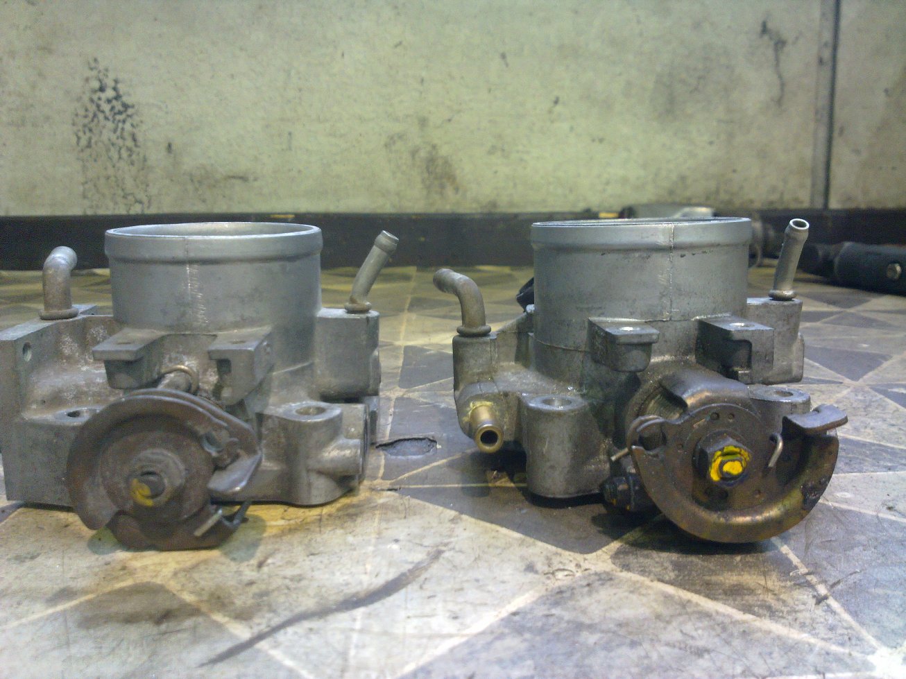

chci se zeptat na jednu věc. Jak se dá elegantně vyřešit chybějící výhřev, který ovládá zvýšení volnoběhu (sytič) za studena.
Sériová klapka (vpravo) s vyhřívaným válečkem a vlevo např. aftermarket, které vyhrev nemaji a nebo klapka z itr apod. Jak je tam to zvyšeni otacek za studena řešeno?
Jde o to, že eacv ventil je schopen zvysit otacky za studena na 1500rpm, ale při proturovani, nebo pri razeni neni schopen tak rychle reagovat a kolikrat se stane ze motor chcipne. Eacv ventil je tam jen pro regulaci otacek v rozmezi par set (zapnuti svetel, klimy, vyhrivani okna apod.) aby dorovnal mirny propad. Ale prave proto, aby za studena byl pevne volnobeh dany na cca. tech 1500 je tam ten blbinec zespod klapky.
Ja ho tam ted nemam. Mam klapku z anglana vti a ten vyhrev nemel. A strasne me stve ze ten eacv za studenafakt nestiha a bud motor pri razeni nebo necekanem vyslapnuti spojky spadne i na 200otacek nebo dokonce zdechne.
Tak se ptam, jestli vi nekdo o klapce s prumerem 60mm a vic, ktera ten vyhrev ma.
Diky za tipy

origo klapky, tj. 60 a 62mm, ten výhřev musí mít. Zrovna jsem vytahoval a měnil ten "blbinec" (Fast Idle valve, FastCivicu Úsměv ), tj. ventil zvýšeného volnoběhu, pač se mi nejspíš zasekává a auto zastudena chytne až na třetí, čtvrtý pokus.
Jak potom startuješ, když je venku nula? Mně se to ani s plynem moc napoprvé nedaří, motor chytne, párkrát se převalí a zdechne

nekecam, ta klapka z anglana to nema
ty mas z ceho klapu? a jaky prumer

prave sem se chtel zeptat kdyz na obrazku vpravo mas klapku z anglana VTi a ta ten vyhrev ma tak jak to ze ne ta moje Velmi šťastný
PříspěvekZaslal: 1.12.2013 , 22:34   Citovat
musí to mít potom někde bokem, externě. Ladiči brzo odpoví Úsměv
Používám 60mm z B16A2 C5G, tam je ten stejný "zvýšeněvolnoběžný ventil" stejný jak na D sérii se 4bodem.. Nevím tedy, jestli 6G B16A2 už to má jinak..?
to je ilustrační foto

B16A2 to nemá a myslím že zádnej OBD1 a OBD2 motor, řízení volnoběhu přebírá ECU a EACV
Příspěvky: 3364 H+ body: 12 2004 S2000
PříspěvekZaslal: 1.12.2013 , 22:53   Citovat
vlevo d16z6, vpravo anglan 1,8vti
270220131123.jpg, 224.65 kB

B16A2 v c5g to ma, tak jako d16z6 i d15b7 vsechno obd1

B16A2 OBD1 to ma, OBD2 to nema
jednu klapku s vyhrevem bych doma mel mit, ale myslim ze to je zbytecny

prave drzim v ruce druhou klapku co mam doma a ta je z B16 jenom nevim jestli A1 nebo A2 ale ma ten blbinec na ohrev ktery je prisroubovany zespoda
Fast mrkni se na tu klapku co sem ti dal ja mam pocit ze to tam bylo ale ruku do ohne za to nedam Velmi šťastný
edit: aha takze nema dobre
divný , ani jedna z těch co jsem tu měl to neměla

tak nebyli to oboje OBD2? civic EK?
ja sem to na swapu taky mel, ale slo to hned pryc
a duvod proc si to daval pryc?
bo ono to stacilo obejit hadici mimo tento okruh pokud si nechtel klapku ohrivat
