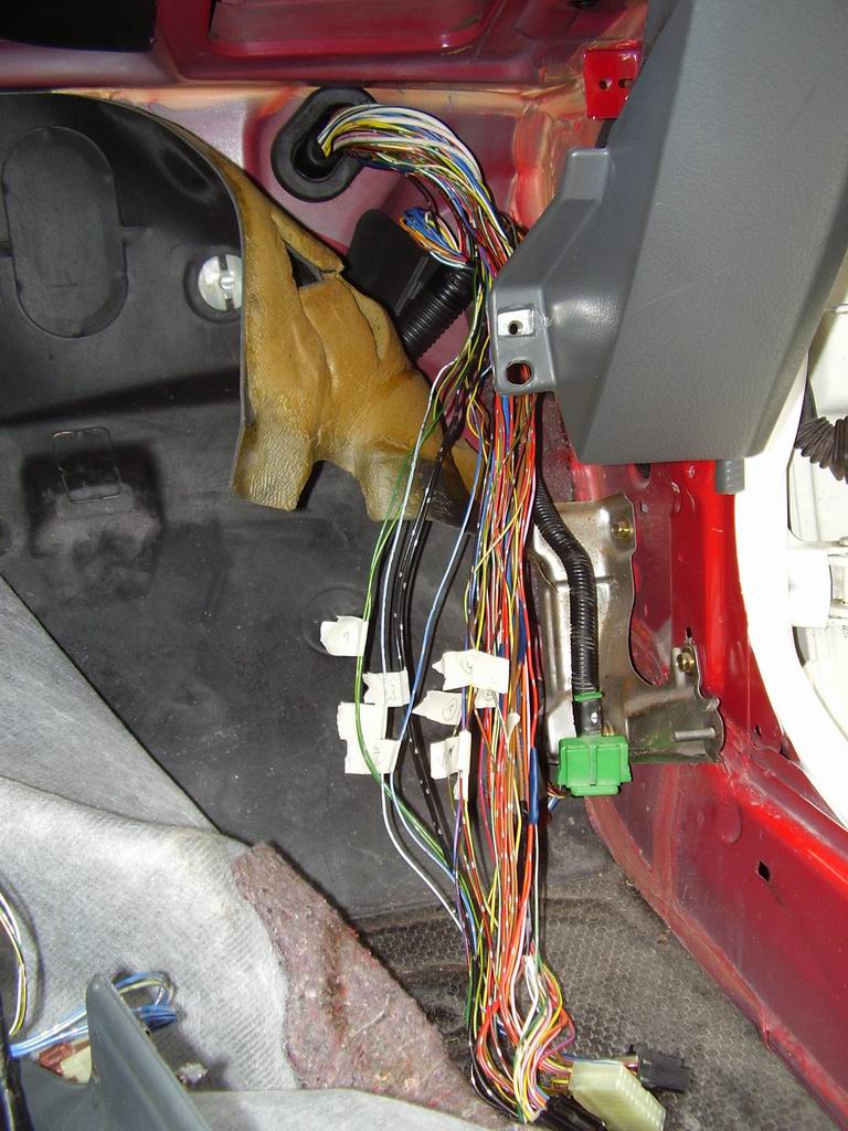

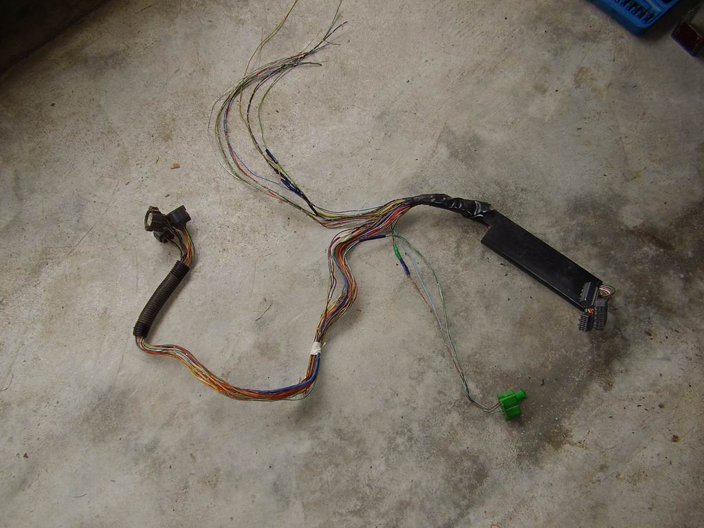

Pokud máš kabeláž z motorového prostoru a taky z pod palubky, tak je to ideální stav.
Tu kabeláž z pod palubky ani nemusíš měnit celou. Stačí ji "naroubovat" na stávající.
Stačí si vypreparovat tu část s konektory k ECU a s konektory v motorovém prostoru.
Pak už "jenom" pospojuješ několik drátů tohoto "roubu" s původním svazkem pod palubkou.
V případě zájmu pošlu seznam, kterou barvu spojit s kterou.
Pokud máš ECU P28 a vstřiky z D16Z6, tak žádný rezistor nepotřebuješ. Ten byl potřeba u vstřiků z C4G.

Jo, dám ho sem.
Jen co ho najdu Se stydím HaHaaa
2
PříspěvekZaslal: 19.9.2014 , 21:29   Citovat
Tak už jsem našel to moje lejstro Úsměv
Dráty pod palubkou mají stejné barvy jak u D15B2 tak u D16Z6.
Takže jde o to, pospojovat dráty na "roubu" a na kabelovém svazku pod palubkou.
Jsou to tyto barvy:
zeleno/oranžový (2x značený)
zeleno/bílý (silný) (2x značený červeně) není u D15B2, je to ke spínači pro tempomat na pedálech
červený (1x značený)
žluto/modrý (1x značený)
zeleno/žlutý (1x značený) dva dráty možno spojit do jednoho
zeleno/bílý (slabý) (1x značený)
bílo/modrý (2x značený)
černý (1x značený) dva dráty možno spojit do jednoho
žluto/černý (1x značený) dva dráty možno spojit do jednoho
modro/bílý (1x značený)
žluto/zelený dva dráty možno spojit do jednoho
černo/žlutý dva dráty možno spojit do jednoho
Celkem se teda jedná o 12 drátů, které se musí spojit pod palubkou.
To "značený" znamená, že jsou na drátu vždy po pár centimetrech jakoby stříbrné čmárance od fixy.
Pak ještě z toho "roubu" vedou ven do motorového prostoru tři dráty:
žluto/zelený (1x značený) spojit se zeleným (spínač větráku)
modro/červený (1x značený) klimatizace
černo/červený (1x značený) klimatizace

Roub je ta část svazku co je na mojí první fotce. Říkám tomu roub, jako když se roubujou stromy.
Jedná se tady o barvy drátů, které mají na roubu ustřižené konce - jsou bez konektorů.
Jo a ty tři dráty ke klimošce se nemusí zapojovat, když jí nemáš.
