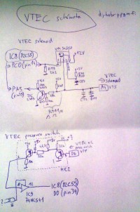

Drazí hondaři,
občas je nutné problémy řešit hrubou silou. Poslední dobou, jak si hraju s ECU (OBD1 především), potřebuji často různá schémata částí ECU. Něco jde najít na pgmfi, ale semtam si něco musím vypípat měřákem a odkoukat sám. Při následné opravě je toto schéma neocenitelné..
Jelikož jsem zděšeně zjistil, že je mezi námi pár jedinců, kteří se nebojí páječky a občas se v elektrice v autě vrtají, opravují či předělávají ECU atd., rád se podělím o své zkušenosti a o okomentované/doplněné obrázky schémat z pgmfi..
Třeba teď jsem dvě hodiny řešil obvody související s VTECem po nezdařené konverzi P1K ECU na P28, tak si poslužte..
vtecschemata1.jpg, 438.64 kB
Příspěvky: 4973 H+ body: 17 1992 Civic

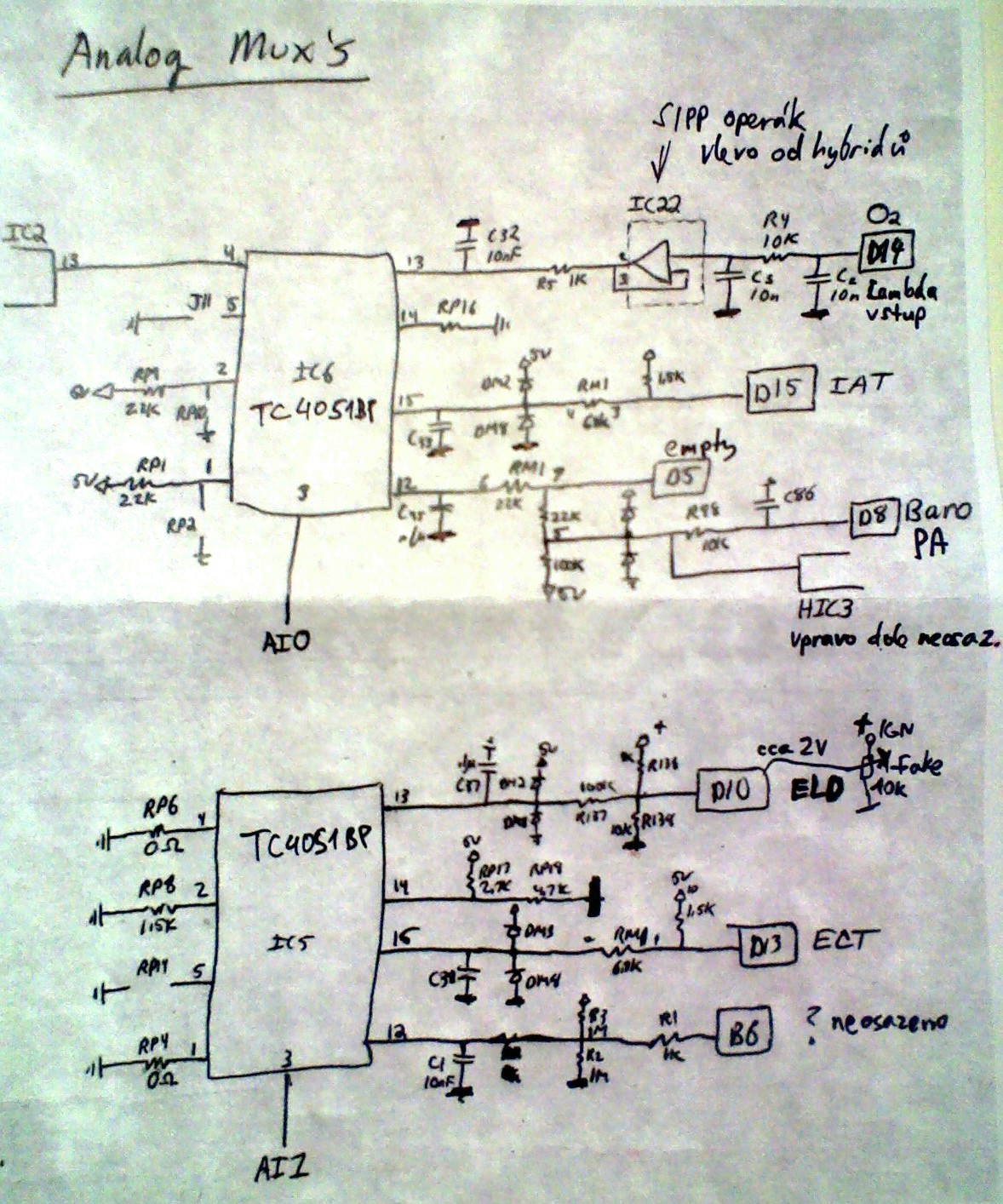

PříspěvekZaslal: 7.12.2014 , 6:41   Citovat
Další analogová část, de facto pokračování epizody s multiplexery.
Schéma opět z pgmfi, mnou lehce doplněno (ELD fake si nevšímejte - moje malůvka, jak obejít ELD vstup u map, které ho mají aktivní; EDM auta samozřejmě ELD senzor nemají)
ecu_analogmux.jpg, 424.03 kB

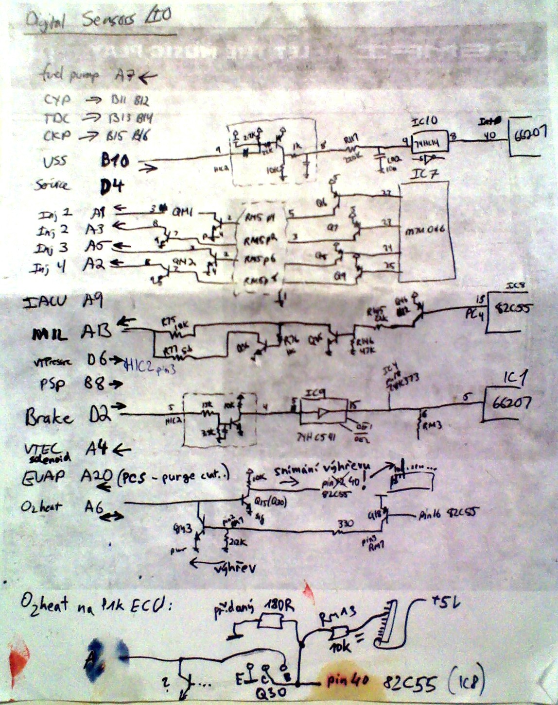

PříspěvekZaslal: 7.12.2014 , 6:45   Citovat
Digitální část ECU - od procesoru ke konektorům Úsměv Dole vlastní výzkum ovládání výhřevu lambdy a snímání jeho funkčnosti (řešil jsem, jak připojit jednodrátovou lambdu do jednotky s mapou vyžadující 4drát, ovšem bez osazených součástek pro ovládání výhřevu - Q30 atd..)
QM1 a QM2 jsou velké výkonové obvody STA460 vlevo nahoře na desce ECU, každý obsahuje dva tranzistory na buzení dvou vstřikovačů. Když zapojíte při swapu na čtyřbod nízkoohmové vstřiky (např. z OBD0 manifoldu) bez rezistorboxu natvrdo, tyhle obvody časem spálíte..
ecu_digital.jpg, 465.31 kB
