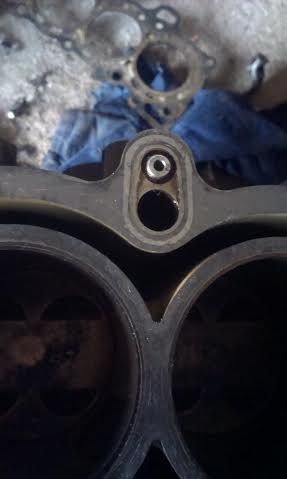

Zdravím, mám technický dotaz. Měním blok z d16 na d15 a všimnul jsem si rozdílu u d15 má u mazacích kanalu "trysku" či co to je na starým bloku není.(viz. foto)
Je to problém? Mám to tak nechat a nevšímat si či odvrtat?

No, když jsme dávali hlavu z D16Z6 na blok D15B2, tuhle trysku (oil jet) jsme vyndavali.. že jsme ji chytli pevně do tenčích plochých kleští a vytáhli ven (jde to celkem v pohodě), jelikož když se nevyndá, tak nefunguje vtec bo při sepnutí vtecu padne tlak oleje..
Ale radši ať to ještě někdo znalý potvrdí, nechci poradit kravinu.
EDIT: je to tak, nonVTEC motory mají tu trysku v bloku, VTEC motory vyjma D16Y7 ji mají v hlavě (obrázek http://i630.photobucket.com/albums/uu22/fehrguitarist/as.png, věc "OIL CONTROL ORIFICE"), takže při swapu vtecové hlavy na nonvtec blok je třeba tuhle trysku z bloku vyjmout.
Mimochodem, co si pamatuju, bude nejspíš problém načasovat rozvody (pokud není hlava hodně snížená), budou nesedět o půl zubu. Optimální je použít stavitelné vačkové kolo.
