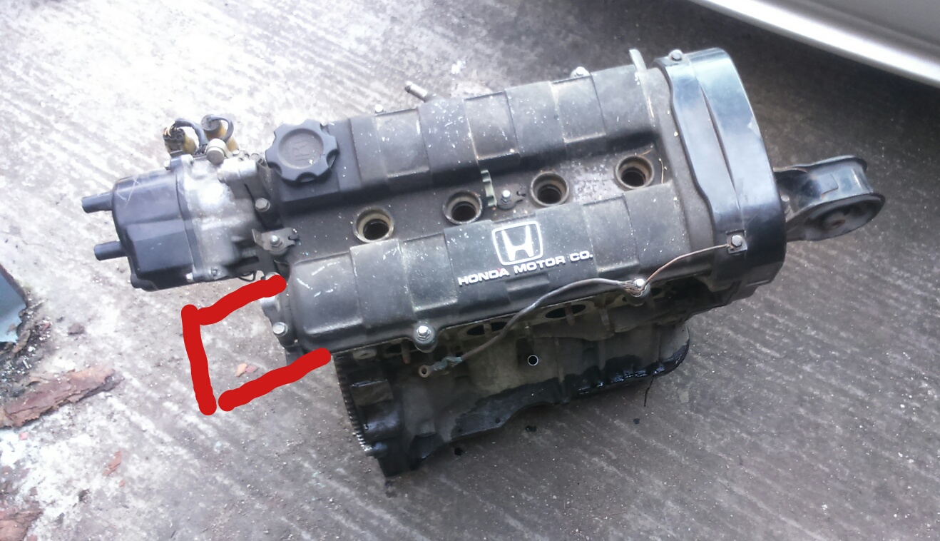

Ahoj, předem se omlouvám pokud tu už toto téma bylo ale já nic pořádného nenašel Se stydím.
Chtěl bych dát hlavu z D16A8 na blok D16B2. Zajímá mě jak bude pasovat, co jsem zjistil tak některé kanály jsou trochu jinde. Jaký bych měl použít rozdělovač když D16B2 je OBD2. Musel bych měnit i písty? Jaké použít těsnění pod hlavu, na dohc nebo sohc? A musel bych měnit hnací kolečko na klice pohánějící rozvodový mechanizmus? Popřípadě mě upozorněte na problémy s tím spojené Úsměv A ještě bych potřeboval zřejmě snímač polohy výfukové vačky, červeně vyznačené místo. Neměl by někdo?
Předem díky za rady

Pár lidí to prý dělalo, ale jsou tam zapotřebí strojařské/mechanické úpravy.
Pokud něco takového nedokážeš udělat sám, přijde mi snazší přehodit tu kliku a přeznačit motor. Problém ale bude asi stejně s rozdělovačem, ten dohc motor má OBD0 rozdělovač a ten chodí jen s OBD0 ecu.
Ještě jednodušší by asi bylo zjistit, jestli to opravdu není jen špatné těsnění po hlavou, nebo - pokud by byla prasklá hlava - dát případně sohc vtec hlavu.

Mám DOHC hlavu na SOHC bloku a nedělej to. Výjde tě to zbytečně draho. Zrepasovat hlavu + nové těsnění tě vyjde na daleko méně. Úsměv

D16 DOHC hlava na D16 SOHC blok nemá prakticky smysl z pohledu vynaložené náklady / získaný výkon.
Pokud by si chtěl jezdit závodně ve skupině kolem 1300ccm a vyloženě trval na Hondě, tak pak má jakštakš smysl kombinace D16 DOHC hlava + D13 blok, kde dostaneš lepší CFM DOHC hlavy na skoro čtvercovým motoru. Otázkou je jestli není stejně lepší se "překonat" a koupit Swift GTI Úsměv

SOHC hlavy mají o něco horší CFM, ale zase mají nižší mech. ztráty na ventilovým rozvodu (+ jsou levnější na výrobu = hlavní důvod jejich výroby), takže i tohle řešení má něco do sebe.
Osobně bych buď radši swapnul celý motor, nebo upravil ten stávající (portování hlavy,...), než se snažit to takhle nakombinovat.
