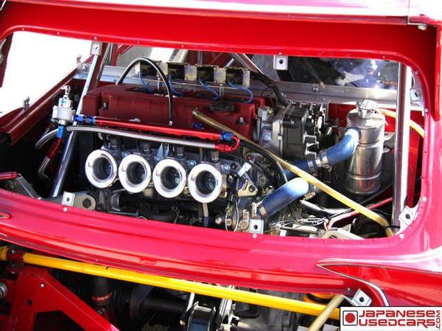

Na muj motor (nissanackej) dela jedna firma z jizni afriky 4klapku s cenovkou 500usd, coz je fajn. Problem je, ze k tomu je potreba standalone engine managment, coz je 1000-1500usd.
B18 z ITR s 4klapkou v Mini Mr. Green
Hon_Mini_engine1.jpg, 145.87 kB
Hon_Mini_engine2.jpg, 133.92 kB
Hon_Mini_front.jpg, 231.15 kB
Hon_Mini_rear.jpg, 176.27 kB
Příspěvky: 1470 H+ body: 0
tak to je nechutný peklo
