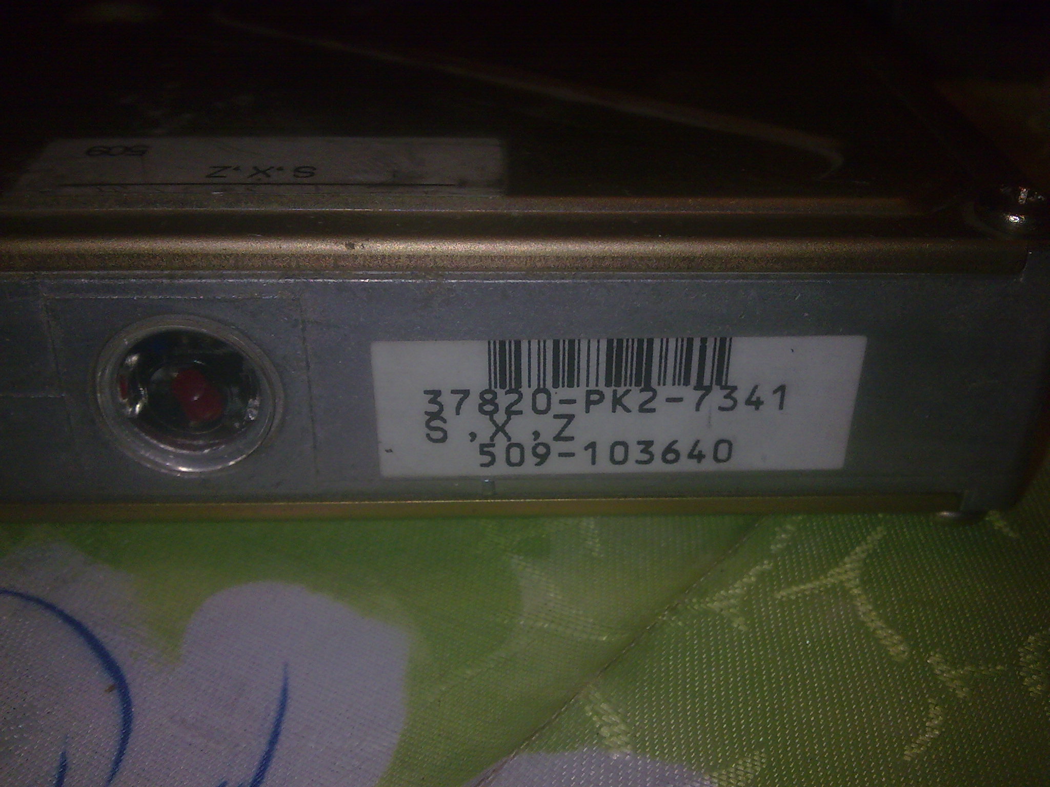

Jaký typy ecu jsou v Prelude 3g?? OBD O nebo OBD I.... Mám dvě Preludky a každá má jinej konektor na ECU jedna je r.v.89 a druhá 91 obě 16v

mám pocit že ta starší bude ještě preobd a 91 obd0,možná by nebylo špatný to vyfotit
Zítra navečer to sem dám,snad to budu umět... zmatenej zmatenej
Obraz012.jpg, 518.17 kB
Obraz013.jpg, 557.28 kB
Obraz014.jpg, 537.18 kB
Obraz016.jpg, 462.88 kB

PK2 je OBD0 ECU (88-91)
PK3 je OBD1 ECU (90-91)
jestli tam najdete něco jiného tak to můžem doplnit...

Schválně koukni na fotky co jsem dal...Oboje je podle označení OBD 0,ale ty konektory??? zmatenej zmatenej Tak to koukám!

první fotka je konektorově obd1 ,třetí fotka obd0

mrkni se dovnitř jakou to má desku

Co na ni mám vidět??? HaHaaa HaHaaa Jsou naprosto odlišný.... Vždyť každá jednotka je i jinak velká...

co ? třeba to že obd1 mívá na desce rovnou místo na druhej čip a obd 0 ne. ale co papa

Tím pádem je oboje obd0,protože místo tam ne chip není nikde..Ale co teda ty konektory??? 6e by nějakej přechodnej typ??? Nechápu to...

možná příprava na obd1 těžko říct, škoda mám elektriku 91 tak jsem si říkal že budu mít ušetřenou ecu takhle budu muset použít obd1 no snad aspoń konektory už budou 1

no já mám lambdu 4drátovou , b20a9, ještě jsem to nezkoumal, ale teoreticky by měl stačit pro obd1 přehodit magnet crancku za 24 zubovej.(Pokud tam náhodou není,ale tipuju že ne)

Takže jsem si sundal víčko a začal počítat a došel jsem k číslu 24.... U všech rozdělovačů co mám z Preludek je 24 zoubků... A ve sejch dílech jsem našel i kompletní kabeláž na A9 ze čtyřdrátem...

no tipuju že jinak to bude v klidu,další čidla jsou v pohodě, vstřiky atd jsou stejný jak u cera a tam se mění jen rozdělovač(+samozřejmě redukce ,která by nám v případě těch obd1 konektorů odpadla) . já právě nevím jaký mám konektory,musel bych se kouknout.ecu , no záleží jesltli obětuješ ovládání proměnnýho sání z ecu nebo ne, pokud ne tak je to jen P72 a pokud ano tak kteroukoli P06,P28,P30 + sání ovládat externě.
jo lambda 1- 4drát
otázka jak bude chodit ten rozdělovač, jestli bude dávat impulsy ve správnou chvíli a jestli bude sedět zapojení pinů na obd1 ,jeslti nebudou přeházený

no ovládání externě -musel by se postavit obvod který by vyhodnotil dosažení urovně otáček -de fakto něco jako shift light.dá se koupit hotový od 300 do 5kila. obd1 ecu cena ,no v podstatě záleží jak ji seženeš,kolem 3,5-4 t je běžná cena za p28-30 nevím kolik by stála P72 .no mapy jsem schopen editovat.
no nevydržel jsem a šel to zkusit , konektor pro ecu je normální obd1 a tak jsem napích P28-motor běžel v pohodě , ecu hlasíla chybu vtec ventilu a kontroly tlaku oleje vtecu ,což je logicky když je to nevtec motor.
no teď mě napadlo , možná by pro sepnutí sání šel použít drát vtecu , akorát by se musela upravit mapa i pro "vtec".
