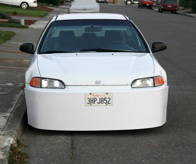

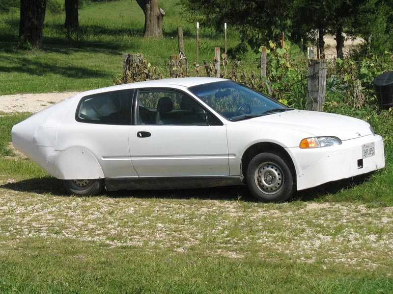

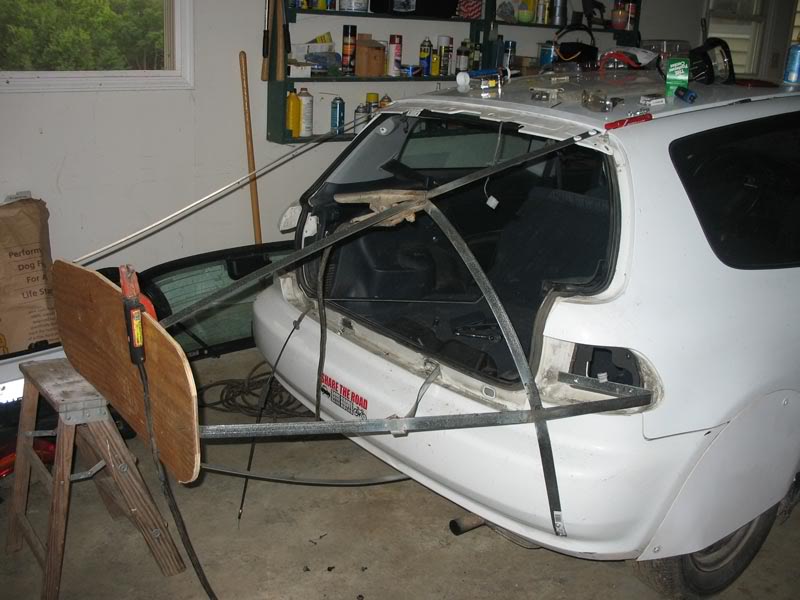

silenec napsal:
Brnďa: Tak potom radsi neotvirej tuto stranku: http://ecomodder.com, asi bys dostal infarkt HaHaaa
tak tohle mě dostalo
